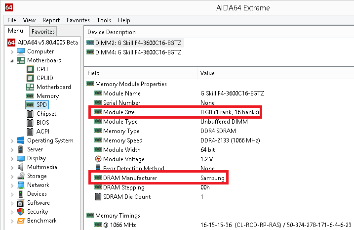

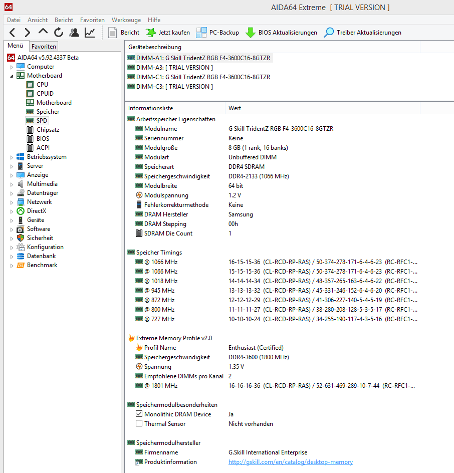

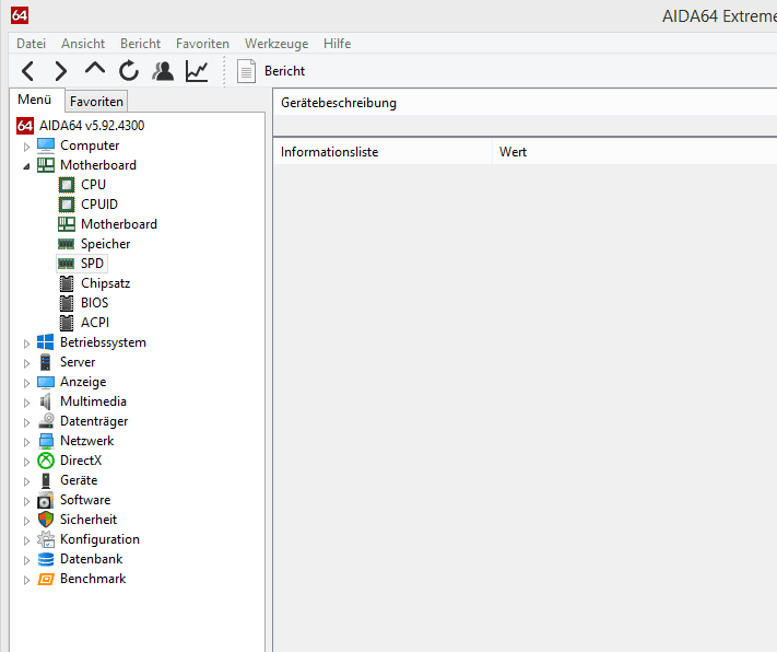

Zur Thaiphoon Problematik: Liest Aida64 auf einem X299 Modell den IC Hersteller und die Anzahl der Ranks in Motherboard > SPD aus?
attachment.php

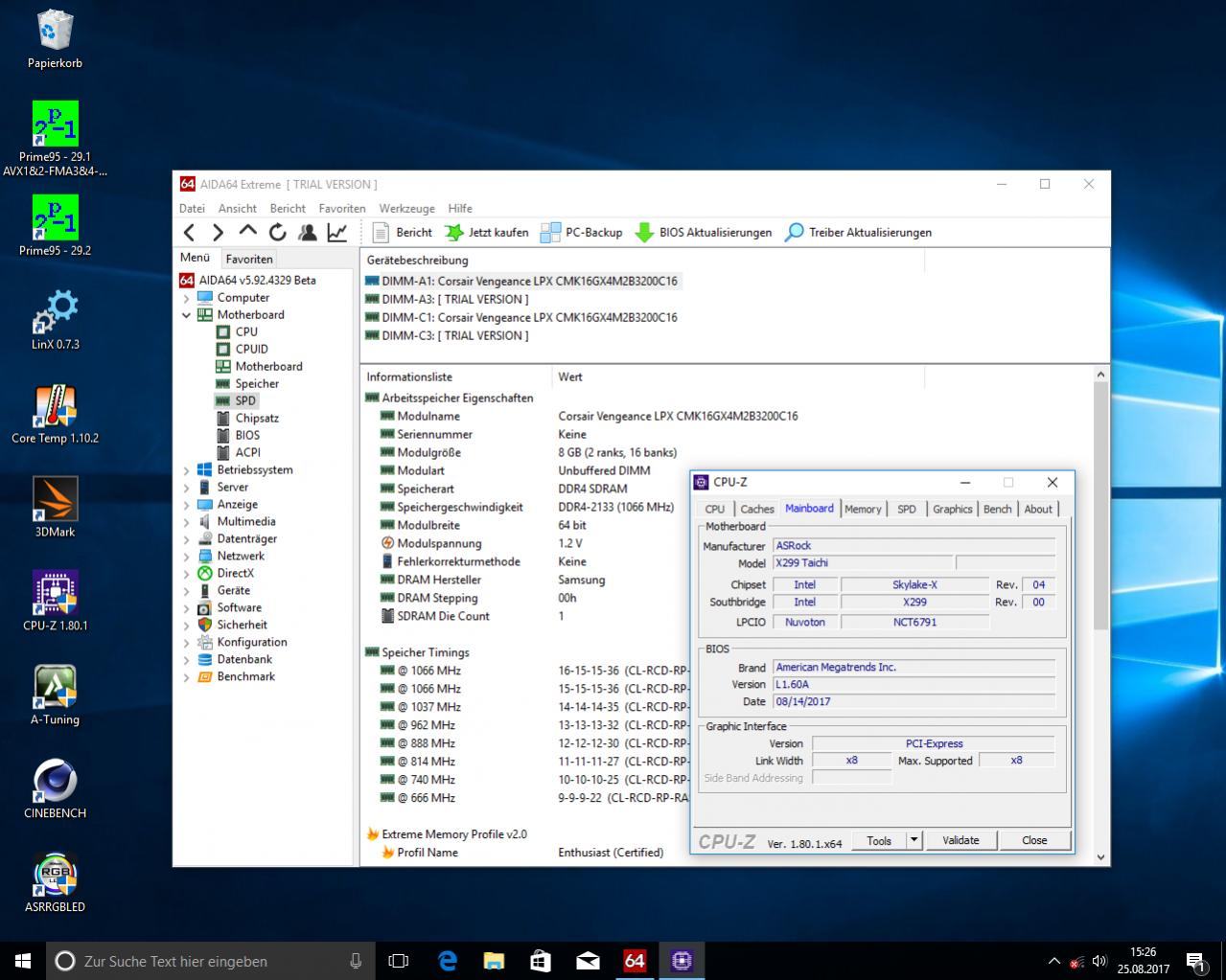

Bei mir ließt AIDA auch beim X299 die SPD aus :)
