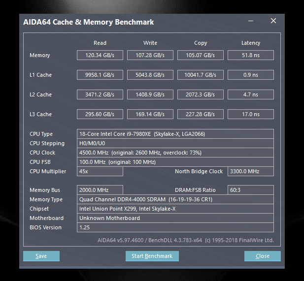

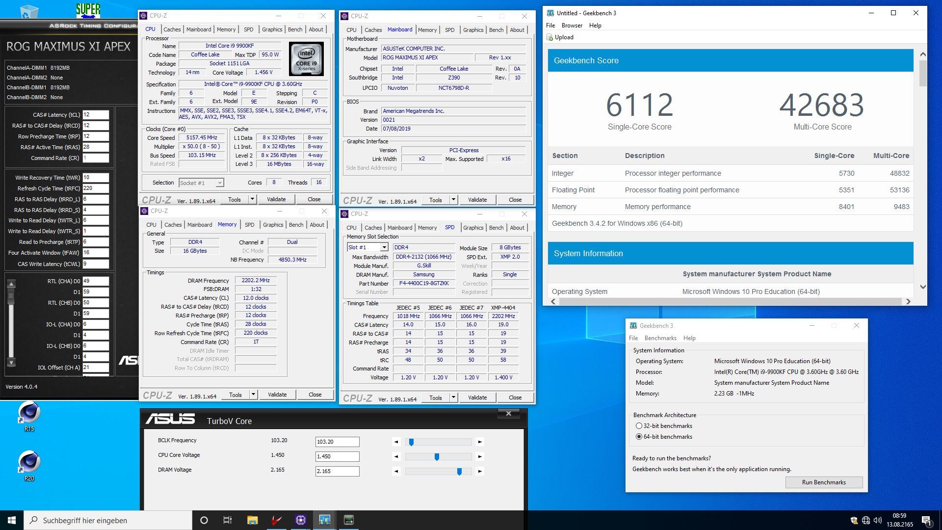

Meine B-dies sind von Aero . Und billig waren sie werde keim Kauf noch hat Aero wenig bezahlt . Um erlich zu sein . Ist das eigendlich geldverbrennerei . Normale B-dies aks Gskill z Rgb tun es auch und kosten nicht mal die hälfte. Zumal teileweise selbst auf den Royals keine B-dies mehr zu finden sind. Der Unterschied sind niedrige subtimmings die Scalieren mit Spannung . Bisse niedrigere Latanzen . Aber sie müssen auch gekühlt werden . Ab ca 50 grad zicken sie rum . Und man muss ziemlich schmerzfrei sein . 2 Volt für cl12 bei 4000 auf x299 , da wird es einem schon mulmig ums herz . Cl14 brauche ich 1.4 volt
2V ist noch im grünen Bereich, solange ein Lüfter aufliegt. Deine B-Die skalieren bis ca 2.1V unter ambient auf dem Mainstream Sockel (2100MHz CL12).
Meine besten A0 mit kalter CPU laufen 2.15V+ - die Toleranz geht mit sinkender Temperatur nach oben.

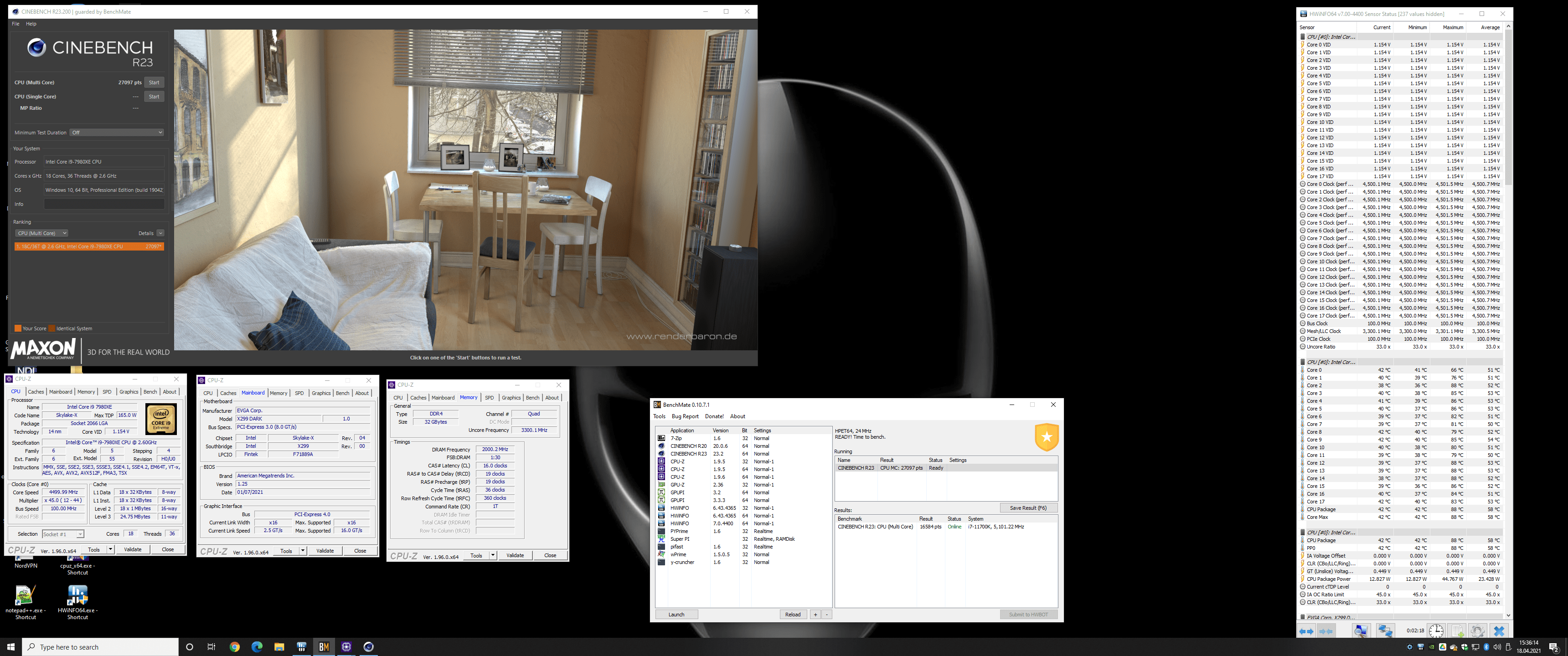

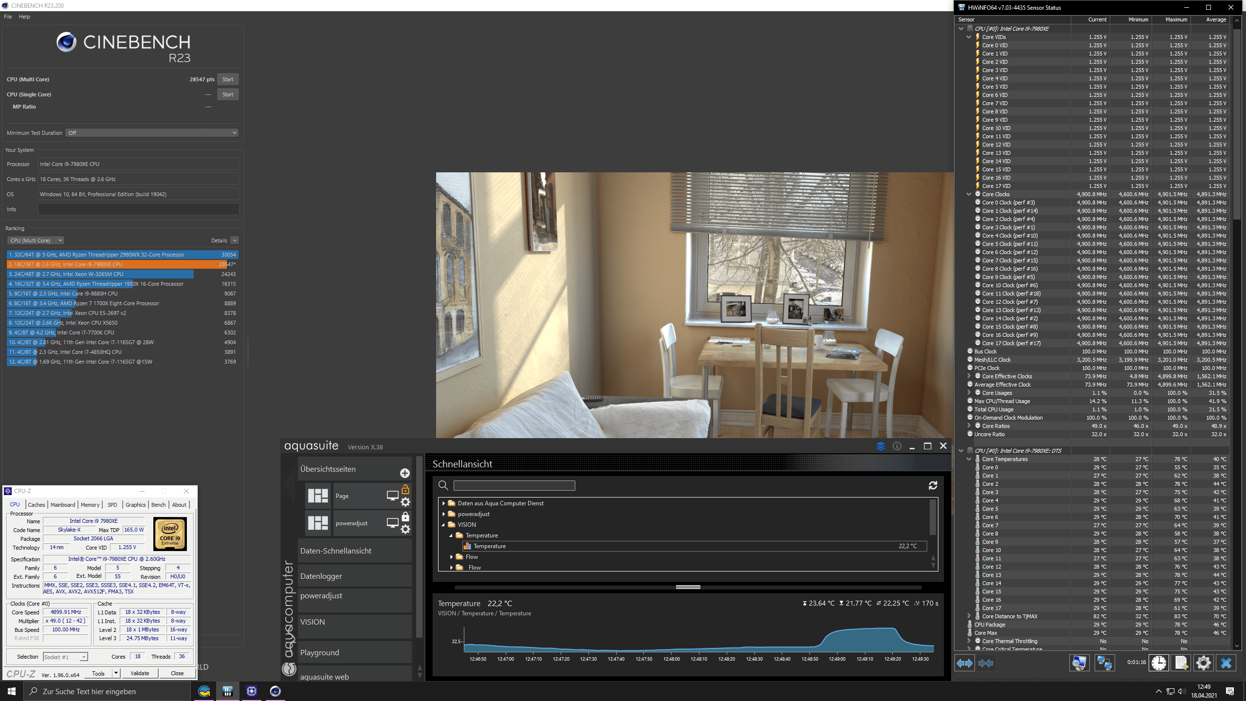

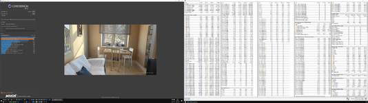

Ich hab das Gefühl, dass im Vergleich zu 2017 einiges bei mir an Punkten fehlen. Wie viel Prozent haben bei euch so die meltdown und spectre patches geklaut? 2-5%?
28924 zu. 28521 Punkte z. B. jetzt innerhalb eines halben Jahres. Kann das so stark an Patches/Microcode liegen?
Einmal hab ich damals im November 2020 auf 4.8 mit 1.25V die 29100 Punkte geknackt.
Derzeit fahre ich jetzt 4.7 GHz auf 1.2 V - da bleiben die Temps human ^^ Also für "daily". Ansonsten haut die Kerntemperaturspreizung von mehr als 25K zwischen den Kernen (trotz Delid) richtig rein.
Bringt mir dann nämlich auch nix, wenn einige Kerne bei 75°C und andere bei 100°C sind :d

Die Temps habe ich dankt Direkt Die nicht mal mit 4.9 allcore . Gestern mal das neue Bios auf dem Apex Probiert mit Rbar . Kannste jedesmal neu testen . Die fallende Leistung liegt wohl am Micocode und Specter Patch .
Hab ihr auf anderen Board eigendlich auch solche problem ?

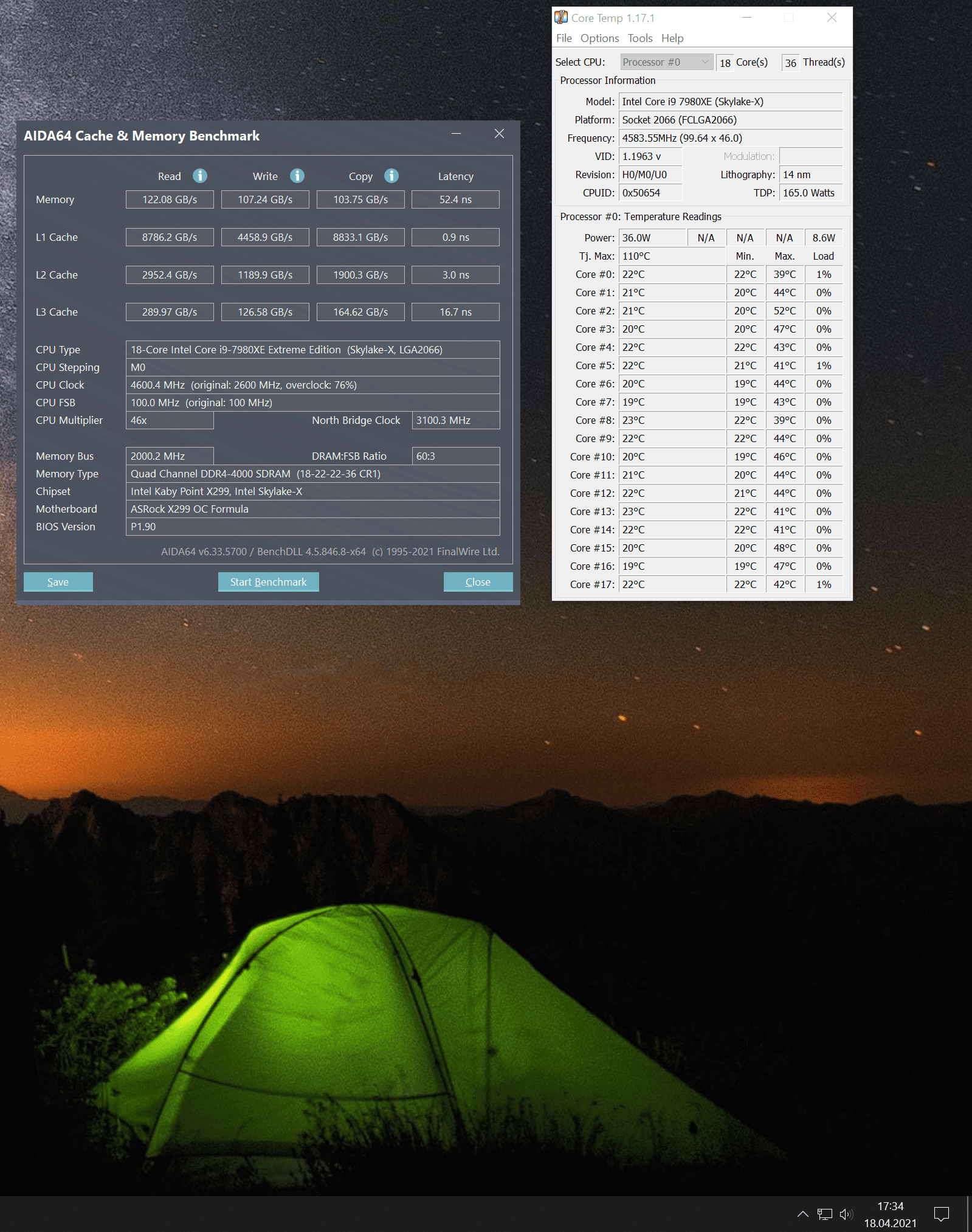

4.7 brauche ich allcore im schnitt 1.192 Volt , 4.9 1.252 Volt jeweil mit 20 mv sicherheitsaufschlag . Zumindestens läuft so alles was laufen muss. Die Wasserdem ist am Kühler gemssen

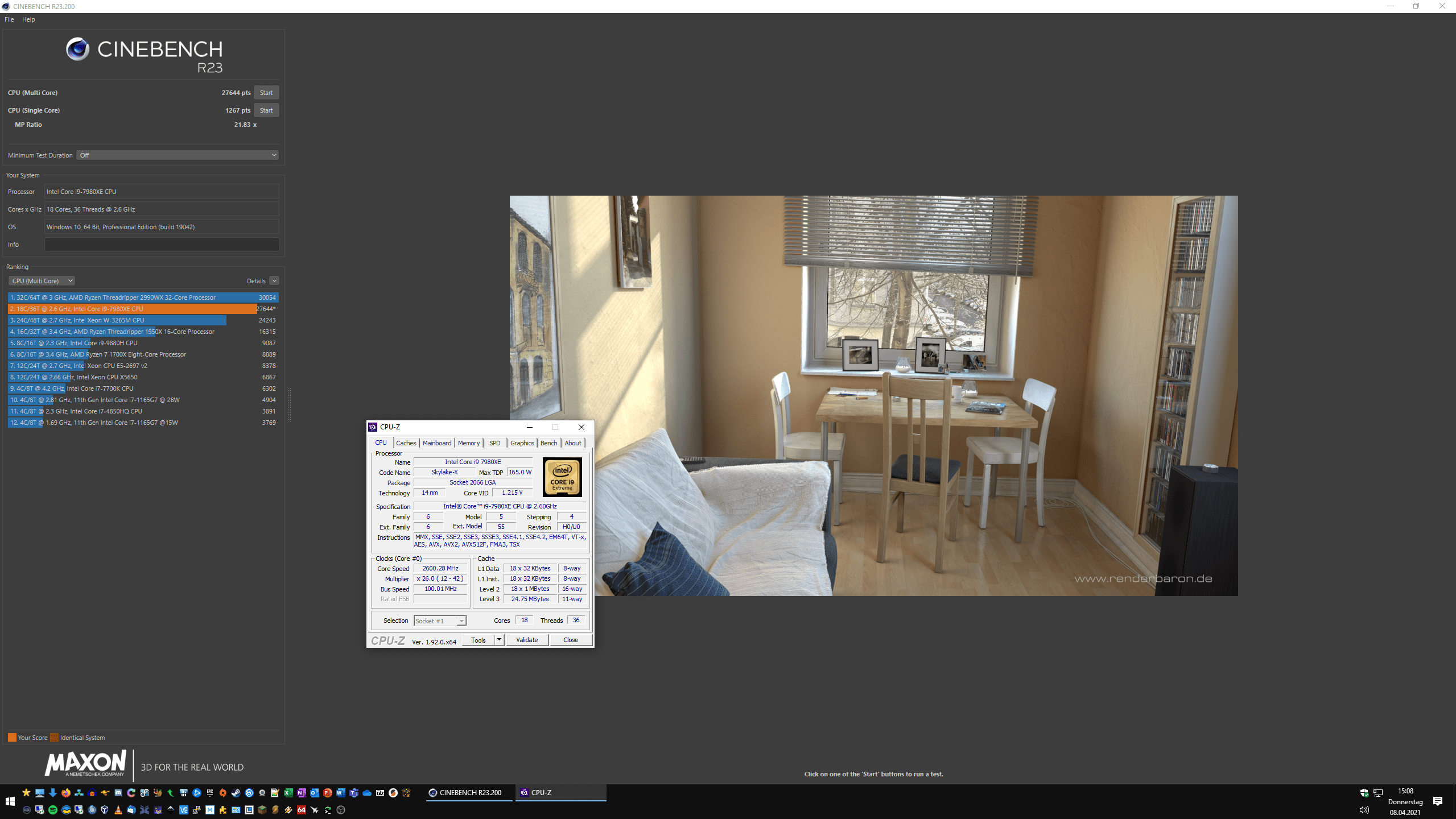

Hier mal mein 18 Zylinder, ungeköpft mit Corsair H110i GT gekühlt. Bin super happy mit dem Teil, v.a. wegen den gleichmäßigen Kerntemps.
