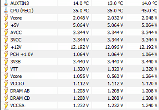

ich habs auf SA / IO AUTO und mein X299 ASrock setzt beim 18 Kerner folgendes an:
Habs vorher auch mit 1.0V IO und 0.95 SA versucht, wird aber nix mit 30 Mesh. Auch 28 / 26 bei Mesh brachte nix. Habs nun auf Auto gestellt mit den besagten Werten und un laufen zumindest 3 Ghz Mesh seit 24h Volllast FFMPEG fehlerfrei (bei 1.025V Mesh).
Vielleicht teste ich jetzt auch mal mit den Auto SA / IO Werten ob ich auf 3200 Mesh komme.

Hab gestern nur mal bei ~1.23V AUTO SA und 1.11V AUTO IO (siehe screenshot) das Mesh auf 3200 Mhz gesetzt + 1.3V Mesh, freezed aber sofort.
