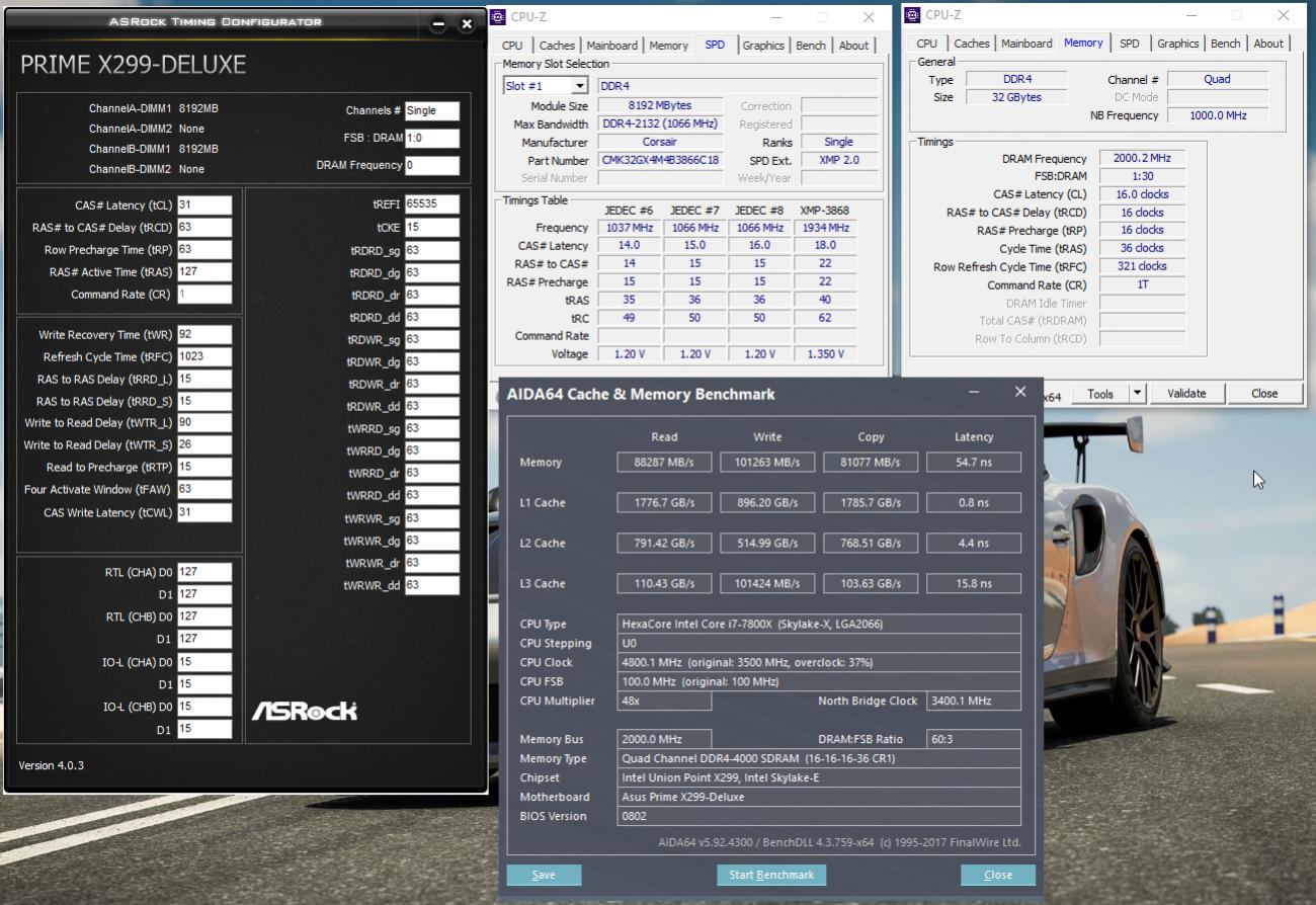

Hallöle zusammen ;) Ich hab heute mich mal ans Thema RAM OC gewagt, hab mein 3200er CL16 XMP RAM auf n Testbench verfrachtet und mir die Corsair LPX 3866CL18 genomm (4x8GB). Die laufen nun auf 4000CL16 bei 1.15 IO/SA Spannung und 1.4DRAM. Was mich wundert ist das die Leserate soviel langsamer ist als die Schreibrate. Das hatte ich aber auch schon vorher mit dem andren RAM, deswegen frag ich mich obs an der CPU liegt. Mein 7900X macht das auf m selben Brett(X299 Prime Deluxe) mit dem gleichen RAM nicht. Aber vielleicht hat jemand von euch noch ne andre Idee.. ich poste mal den Screenshot und falls ihr noch mehr wissen wollt - sagts mir! Ist das erste mal das ich mich an den RAM OC wage, wie geschrieben. Achso, ich hab nur die Timings geändert die man auch im CPUZ sehen kann, Rest steht auf Auto.
