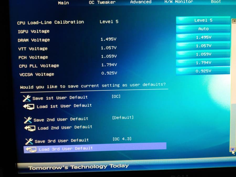

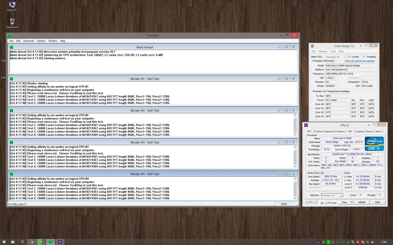

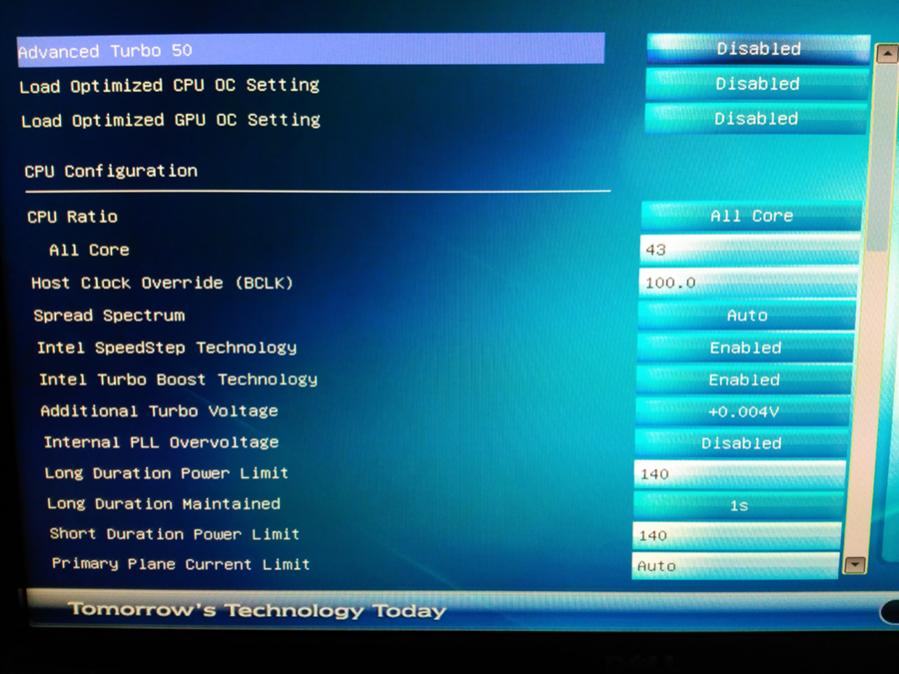

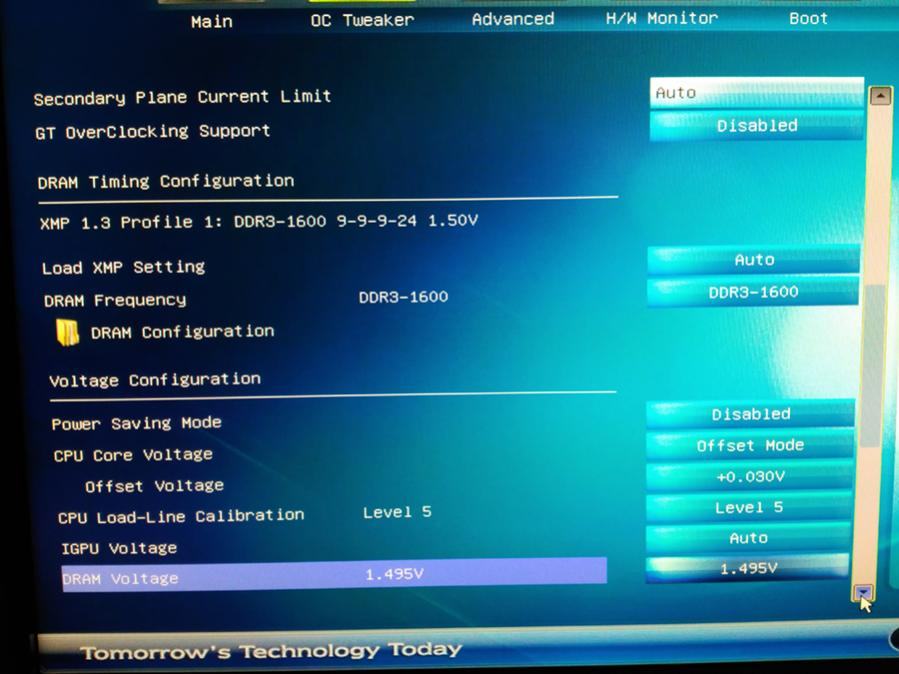

Moin,
könnte bitte jemand meine Einstellungen überprüfen und mir einen Tipp geben, weshalb der Rechner bei einem 960k Test nach ca dem 3. Lauf einfriert?
Den Offset möchte ich ungern weiter anheben, habe kaum jemanden mit so einem hohen Offset gesehen, um 4,3GHz zu stämmen.
Das Board ist ein ASRock Z68 Pro3-M.
Prime hat in den Logs folgende Meldung
[Tue Oct 04 17:26:50 2016]
FATAL ERROR: Rounding was 0.5, expected less than 0.4
Hardware failure detected, consult stress.txt file.
Danke soweit!
Hast du mal die anliegenden 1,32V über den fixed Mode eingestellt? Die Spannung ist für die Taktrate schon sehr hoch, könnte aber durchaus sein, wenn du einen richtigen "Krüppel" erwischt hast. Vorallem solltest du die Additional Turbo Voltage auf 0 stellen, wenn du über den "normalen" Offset erhöhst. Dieser bringt dir nur was, wenn du einen negativen Offset für die Idle Spannung verwendest.
Probier sonst mal 1,35V aus, wenn die CPU dann immer noch nicht möchte, liegt es an der CPU, die am Ende ist, oder einer anderen Einstellung, die ich gerade auf Anhieb nicht finden konnte.
Gesendet von meinem Xperia Z5
