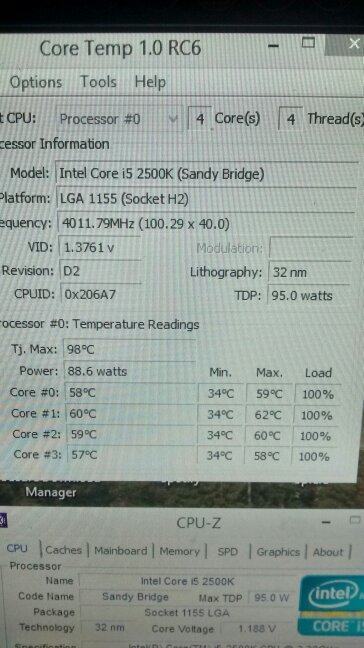

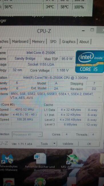

Habe jetzt die 40 eingestellt und den Offset auf -0,05.
Hab mit prime getestet, da geht die Kern Spannung fast auf 1,4 :/ irgendwo muss ich wohl einen Fehler gemacht haben.
Habe hier installiert: prime, Afterburner, Aida64 Extreme, F-Stream Utility.
kein fehler einfach mehr - offset ;) und weiter testen ich empfehle dir aber den multi mal auf 42 oder höher zu machen ;) das schafft die cpu zu 100%

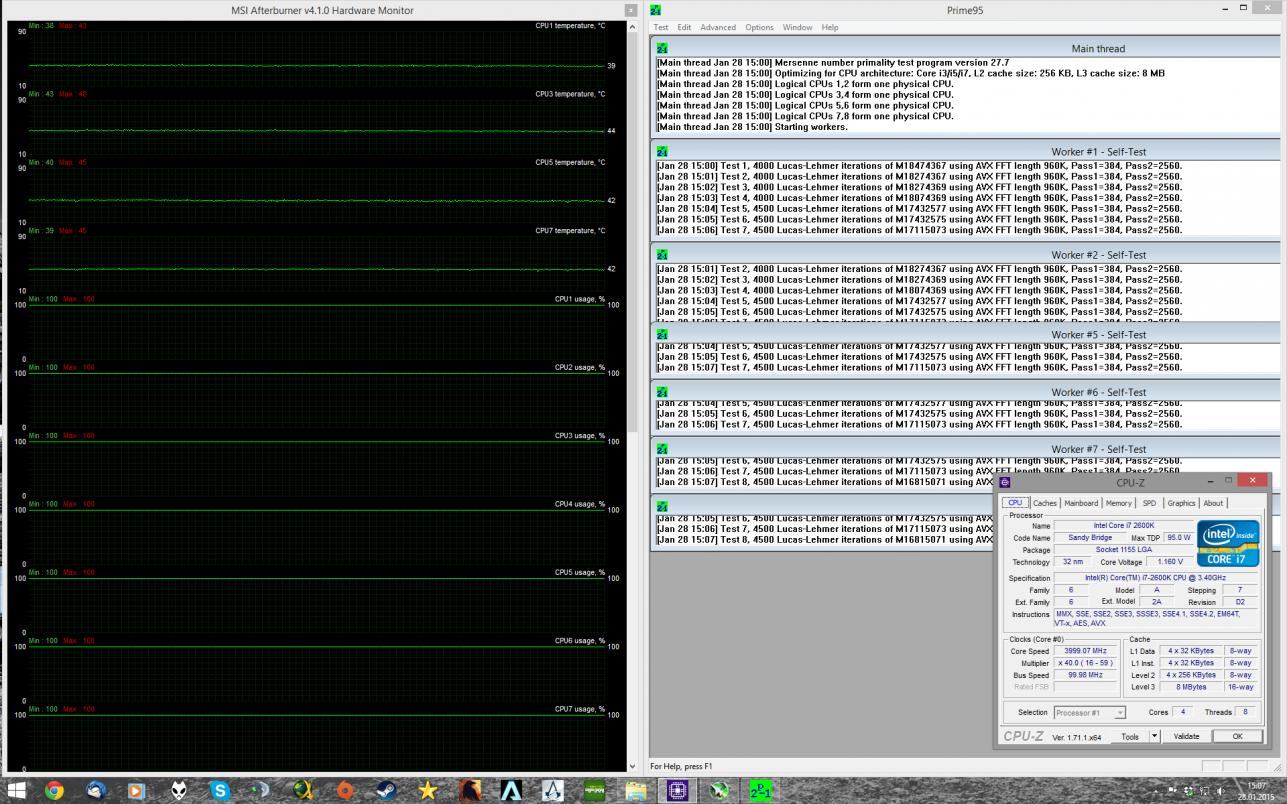

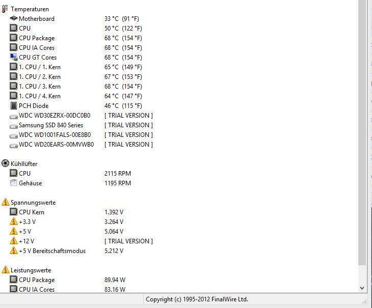

Beim P95 960K Test (wie auch später nochmal im Blendtest ausgetestet) habe ich mit der HWInfo64 bei den Anzeigen Memory Channel 0 bzw. 1 Rank Max sehr, sehr hohe Temperaturwerte von 107 °C ausgelesen:
Die Sache beim 1. roten Kringel.
Das 2. Punkt hat sich später geklärt.
Wer den genaueren Werdegang und etwaige spätere Diskussionen darüber, welche ich geführt habe, genauer nachlesen möchte, kann dies ab hier tun:
