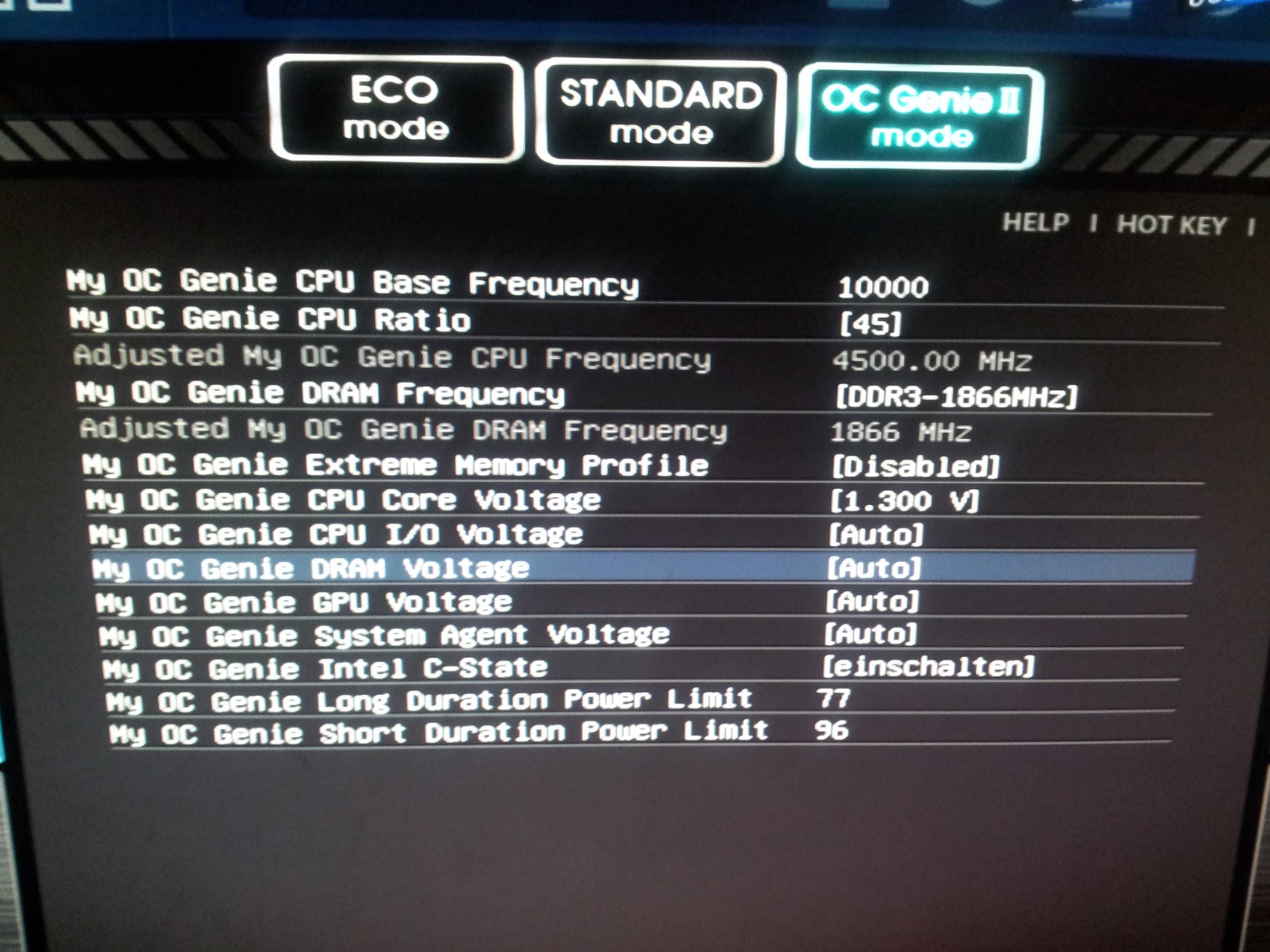

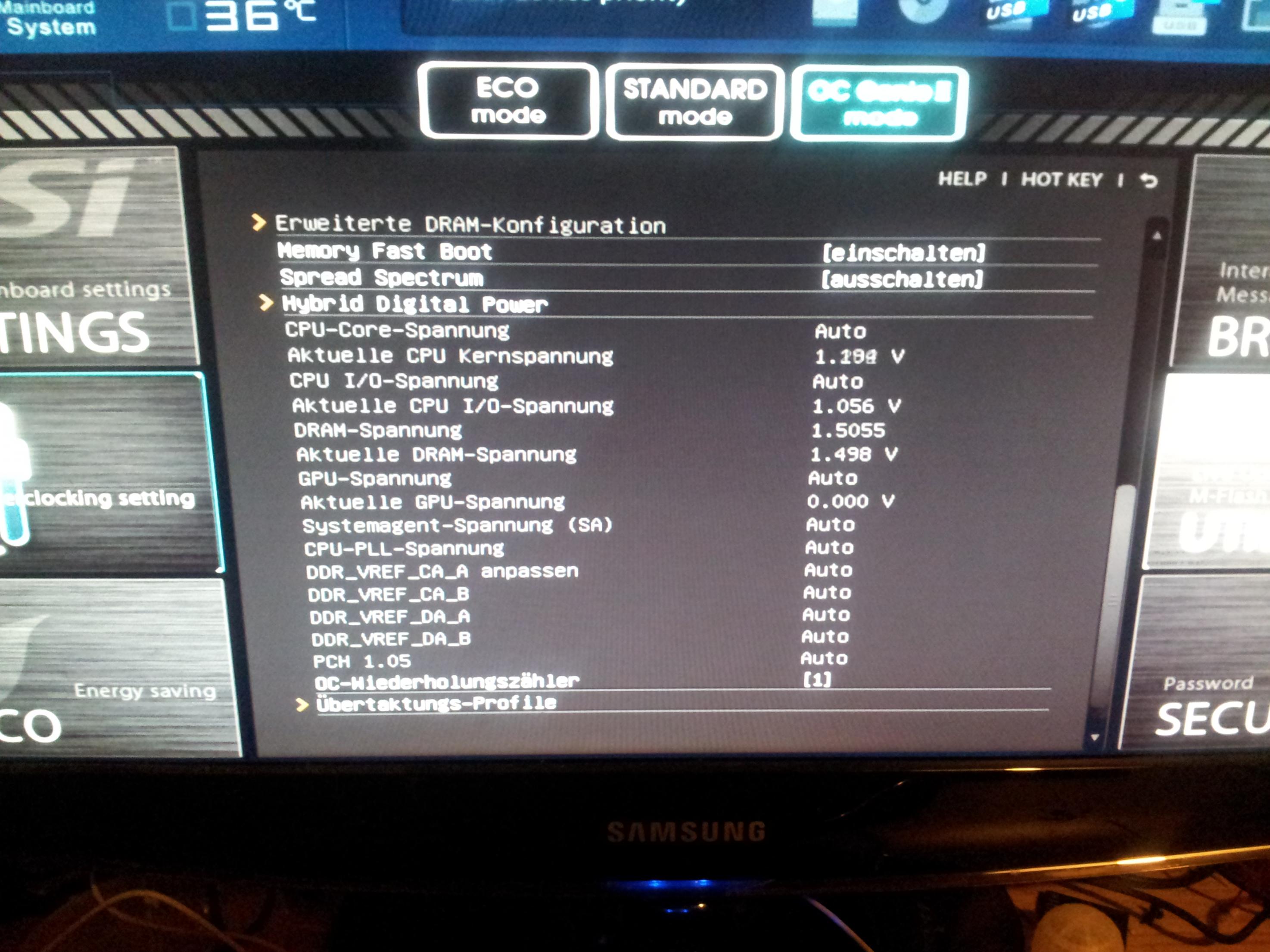

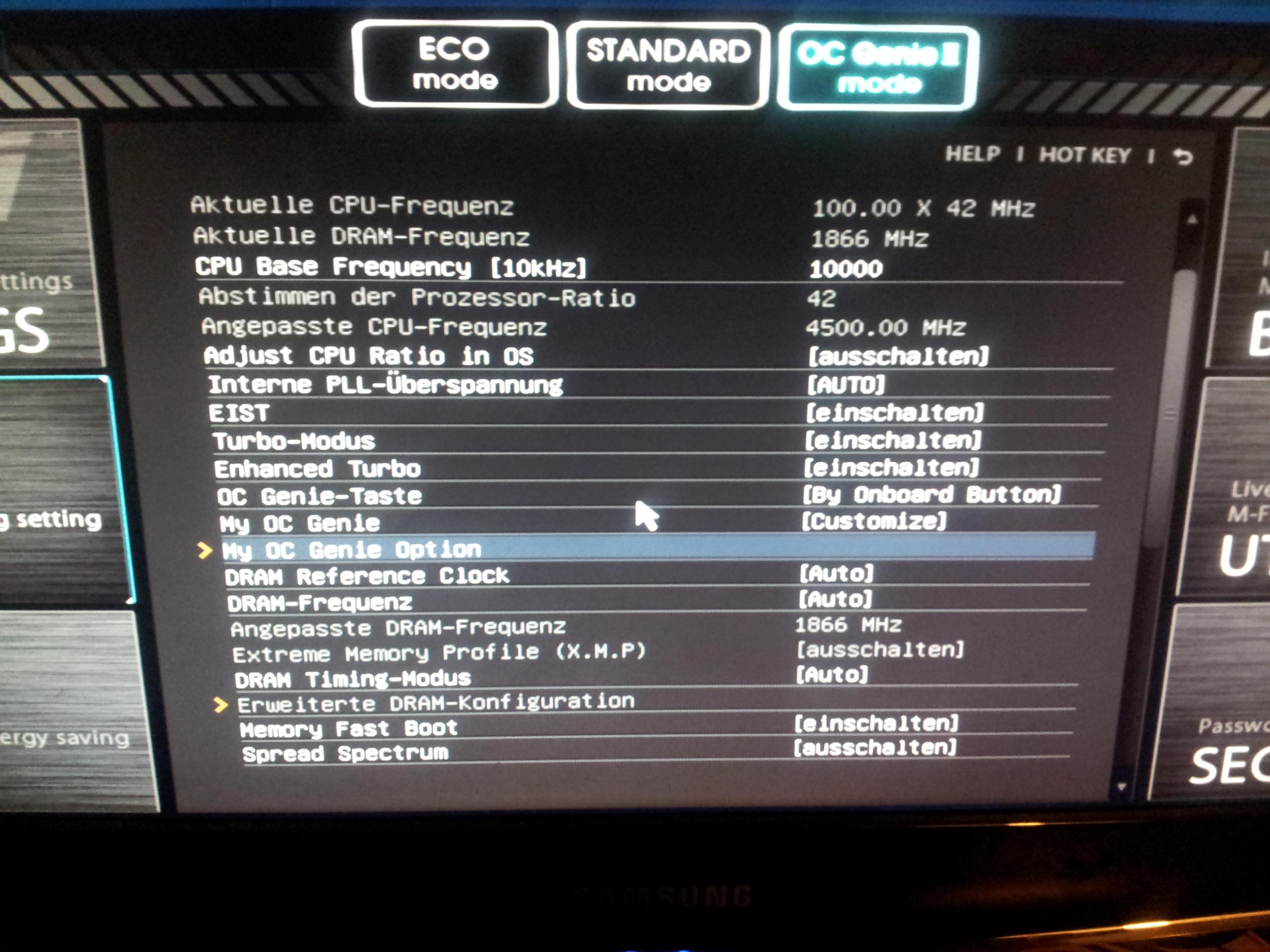

Also der Guide erschlägt einen fast^^ Da ich ein MSI Z77 MPower hab sind einige Einstellungen anders als im Guide (zugegeben ich hab den Guide nur mal überflogen). Was z.b ist I/O Voltage? Hier hab ich 3 Bilder abfotografiert von meinem BIOS.
http://www.computerbase.de/forum/attachment.php?attachmentid=359518&d=1376868783
http://www.computerbase.de/forum/attachment.php?attachmentid=359519&d=1376868902
http://www.computerbase.de/forum/attachment.php?attachmentid=359520&d=1376869028
Derzeit fahr ich mit meinem Intel i5 3570k mit 4,2 GHz mit 1,326V recht gut aber aus dem Computerbase Forum meinte ein User ich sollte die VCore senken und nicht auf Auto lassen (Hab derzeit den integrierten OC Genie aktiv mit den Standardmäßigen OC Settings) Die VCore hab ich schnell entdeckt und werde wenn ich mich besser auskenne auf 1,250 erstmal senken und schauen ob die CPU noch genug Spannung hat. Die CPU lass ich auf 4,2 GHz (Ich nehme an 100 MHz Basistakt und ein Multiplikator von x42) Jetzt genau die Frage was genau ist die I/O Voltage? Ist sie relevant? Soll ich sie auf Auto behalten? Ich will die CPU später schon noch höher takten aber da ja auch viel mit RAM usw erwähnt wird wollte ich auch fragen ob ich wirklich alles wissen muss was im Guide steht? Ich will die CPU nicht bis aufs Limit Übertakten sondern soweit overclocken das für CPU keine Gefahr besteht (Zu hohe Spannung beim Starten oder sowas) Mein RAM Speicher läuft auf 1866 MHz durch Automatische Einstellungen und ist auch für 1866 MHz ausgelegt. Es sind 2x4 GB RAM Module die im Single Channel laufen (CPU Kühler überdeckt die ersten 2 RAM Riegel und RAM Speicher sind zu hoch und passen daher nicht rein in die ersten 2 Riegel)
Wie gesagt ich werd mir den Guide nochmals durchlesen aber ehrlich gesagt sind das zu viele Informationen. Ich benötige daher einen Einblick. Die Basics sozusagen.
PS: Erhöht sich eigentlich die Temperatur wenn man nur die MHz Zahl erhöht und an der Spannung nichts verändert?
Derzeit hab ich VCore Voltage auf Auto und bei Ratio auch Auto (OC Genie gibt x42 vor)
Die I/O Voltage ist bei MSI die VTT Spannung. Sowohl Takt als auch Spannung erhöhen die Temperaturen, Spannung erhöht sie mehr als der Multi das tut.
Nicht böse gemeint, aber dieses Guide komplett zu lesen dauert maximal 2-3 Stunden. Dann beantworten sich auch ein Großteil deiner Fragen von selbst und du lernst wirklich etwas über OC.
Solltest du das nicht wollen und nur schnell mit minimalem Aufwand irgendwelche Ergebnisse sehen wollen, dann ist der Guide vielleicht nicht die richtige Anlaufstelle - und auch ich als Person nicht, denn in diesem Guide stecken locker 40-60 Arbeitsstunden, daher werde ich dann nicht nochmal einzeln oder extra Dinge erklären, die ich eh schon so gut und umfangreich wie ich nur konnte im Guide erklärt habe. Wenn man nicht bereit ist etwas Zeit zu investieren sollte man m.E. vielleicht einfach die Finger vom OC lassen, da es einfach dazu gehört die Grundlagen zu verstehen und auf der Ereignisse oder Bluescreens richtig reagieren zu können.

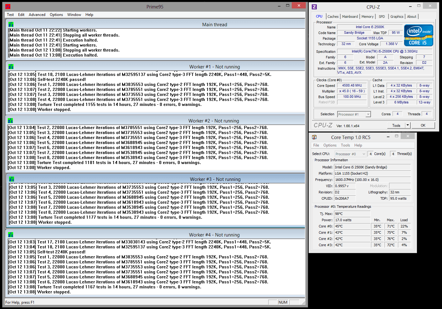

@scotty23
teste mal mit Prime 27.9 und 864k Costum FFT in Place und öffne mal Coretemp zusätzlich :bigok: Wenn du dann irgendwann zu André kommst dann fliegt der Kopf ab ^^
was meinst n Coretemp? Hardwaremonitor zeigt doch Temp an...
- - - Updated - - -
ahh ok gesehen was du mit Coretemp meintest ;)
habe eben mal den Test gemacht, hoffe richtig ;)
- - - Updated - - -
Screen n bissl mislungen, da Coretemp von 55° auf 30+ gesunken... ;) aber hat den Test 15min gemacht
Sieht gut aus :) Was hast du für eine VID unter Last @ 4.5GHZ? :) Senke mal weiter die Vcore, könnte eine richtig gute werden ;)
