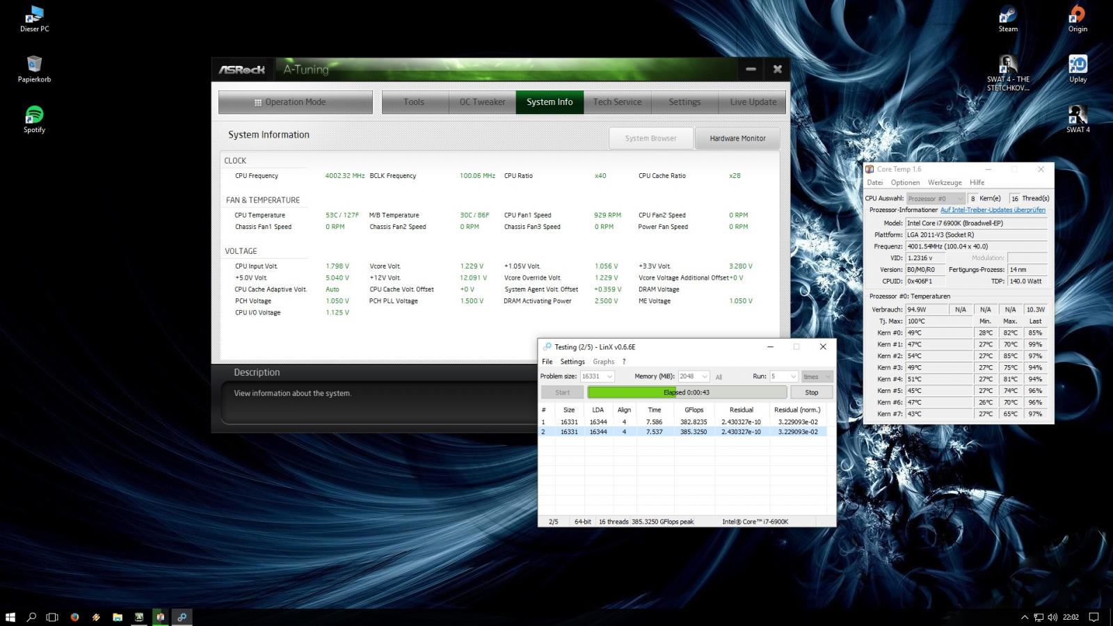

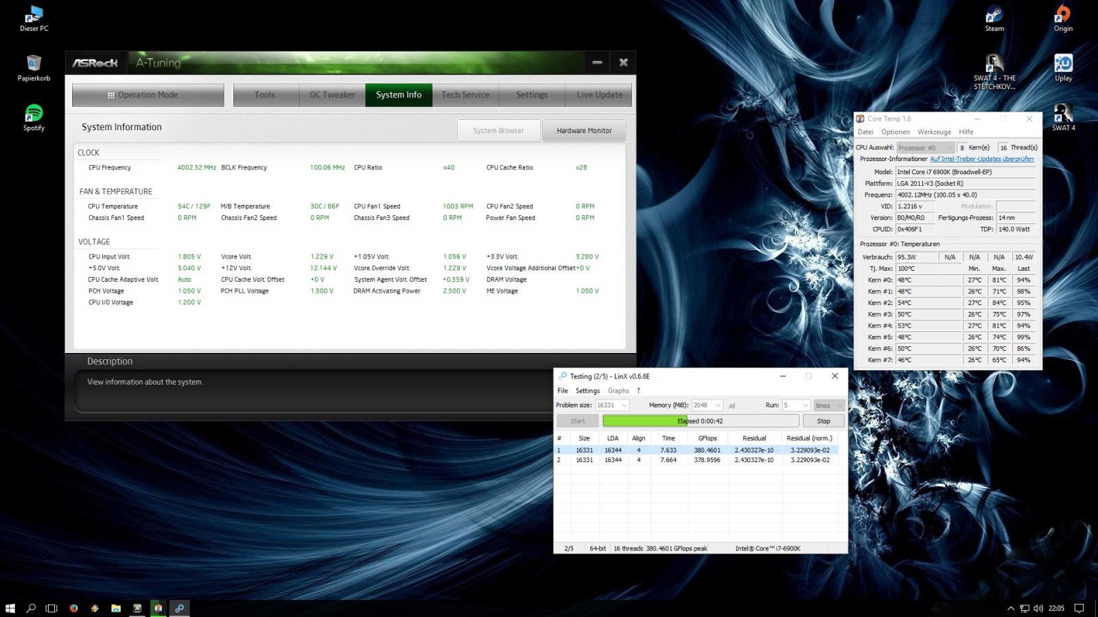

hab mal selber i/0 und pch auf 1.05 und SA auf +360.

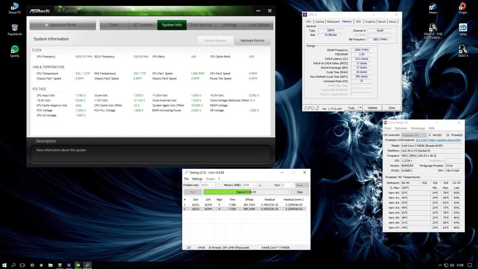

bootet alles etc. und scheint auch zu laufen aber kann nicht vernünftig mit linX testen weil bekomme keine vollast bei linX. denke die Temps sind das Problem
Keine Vollast? Zeig mal nen Screen dazu. Habe einen Verdacht ;)
Die fängt an zu throttlen . Normalerweise hatte ich 407 GFlops.
Hab hier gerade nur auf 2GB reduziert für eine schnellen screen
Ich hatte das damals schonmal. Ich bin dann zurück auf das Beta Bios L3.05 und dann es wieder gut.
Hatte dann auf alle Kerne 100% Last.
Selbst mit meinen Einstellungen die ich vorher hatte geht es anscheinend nicht mehr ...

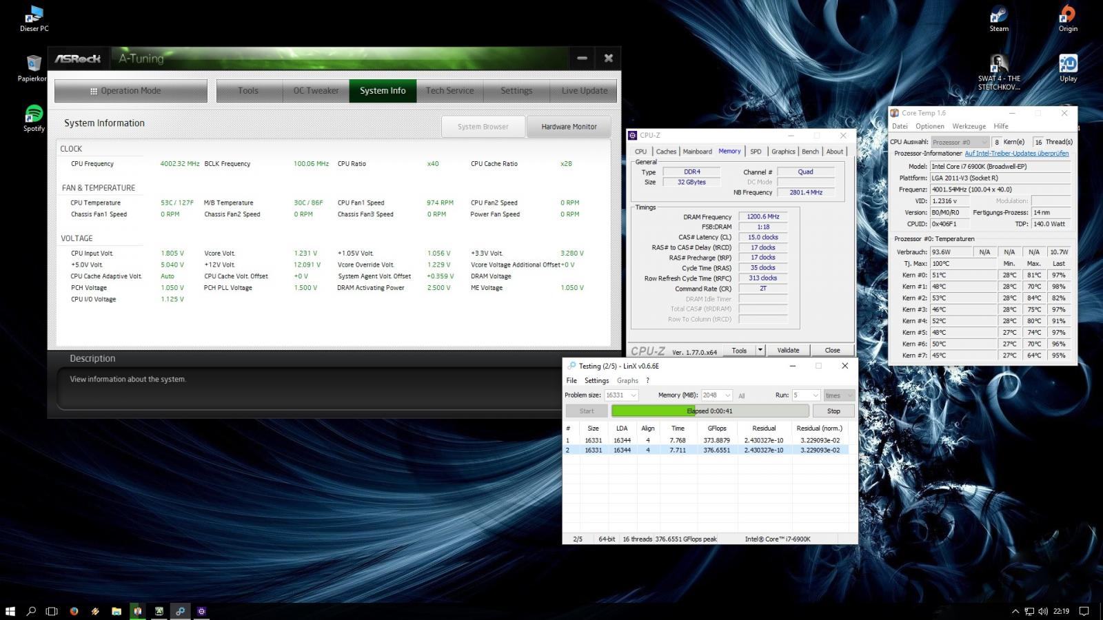

Biste sicher das der throttelt? Sieht nicht danach aus, sofern im Bios zur Temp alles auf default steht. HWInfo z.B. zeichnet throtteln auf.
Sollte eigentlich nicht throttlen , weil JZ damals extra ein Bios für das Kit anfertigen ließ wegen irgendein Intel Bug der die CPU bei LinX nicht voll auslasten ließ.
LinX lief dann auch einwandfrei . Hab von JZ auch noch das Video mit meinem NH`D14 und lief LinX einwandfrei durch.
Hatte dann auf 3.30 Bios erneuert und beim testen und zocken @ OC probleme gehabt.
Dann bin ich zurück auf das alte Bios und dann lief LinX einwandfrei.
Habe es danach mit diesen Einstellungen selber getestet und es lief einwandfrei ,aber jetzt nicht mehr.
Ist mir jetzt nur aufgefallen, weil ich jetzt das endlich mal optimieren wollte.
Hier das waren die original Einstellungen , aber die rennen nun auch nicht mehr
Hatte immer zwischen 402-407 Gflops bei dem richtigen run und permanent 100% CPU Last.
Jetzt frage ich mich woran es liegt.
Wollte eigentlich jetzt mal die IMC vernünftig ausloten und jetzt sowas...

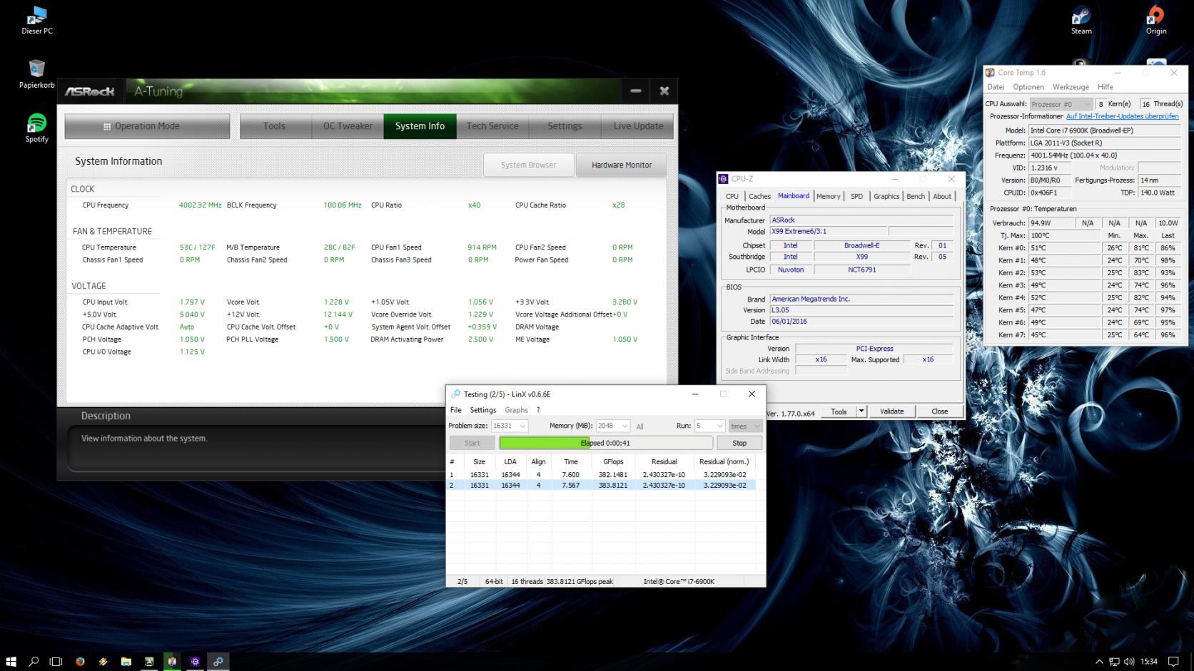

setz mal io auf 1.15 und guck was mit deinen gflops passiert ;)
Hab folgende abstufungen probiert. 1.05 die nächste ist 1.125 dann 1.20 und 1.275 (Kann es nicht manuell Einstellen , weil sind diese Abstufungen so unter einander im Bios )
Keine Änderung leider.

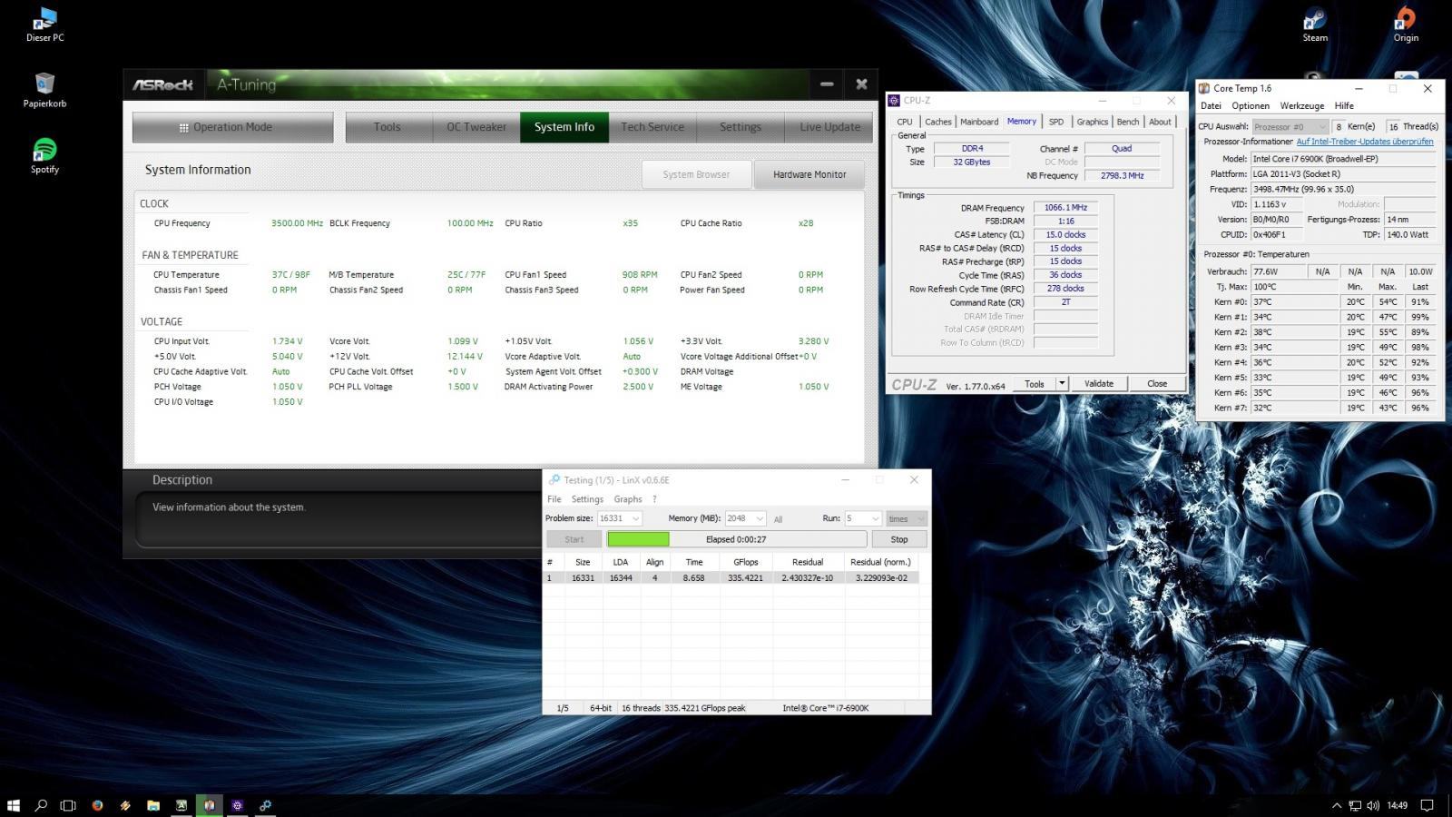

Bin mal Testweise hingegangen und habe den Ramtakt auf 2400MHZ reduziert und die Timings vom 3000er setting gelassen.
Trotzdem kriege ich keine Last . komisch. Habe auch schon die Vcore um eine Stufe nochmals erhöht ...

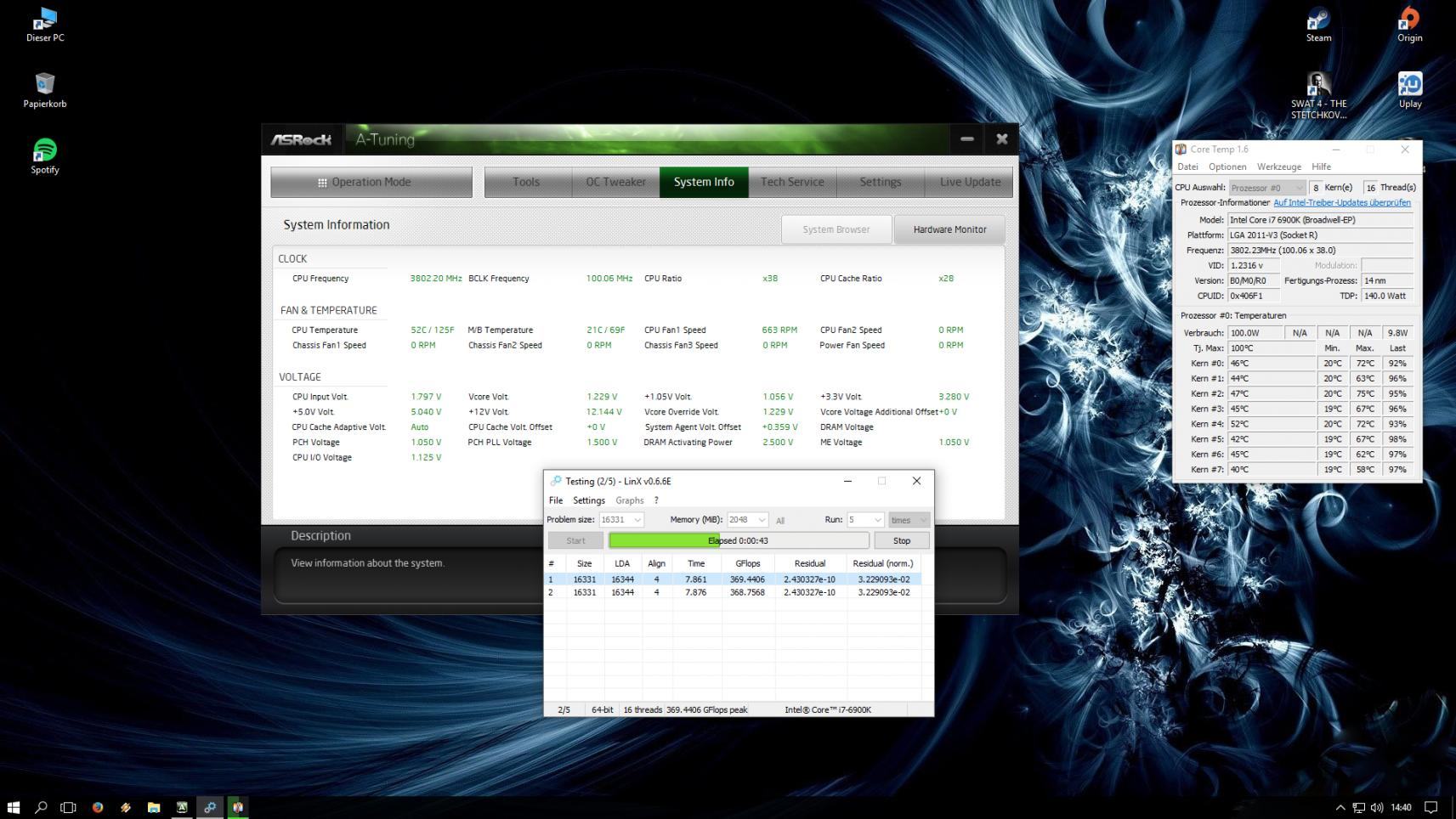

Habe jetzt den Multi auf 38 runtergeschraubt bei gleichen Einstellungen und selbes Problem.
Werde nun noch einen Cmos Clear machen und schauen wie es default läuft ...

Edit: Selbst nach Cmos Clear bekomme ich keine Vollast auf allen Kernen :(
Jetzt bin ich platt... (hatte doch alles gelaufen )

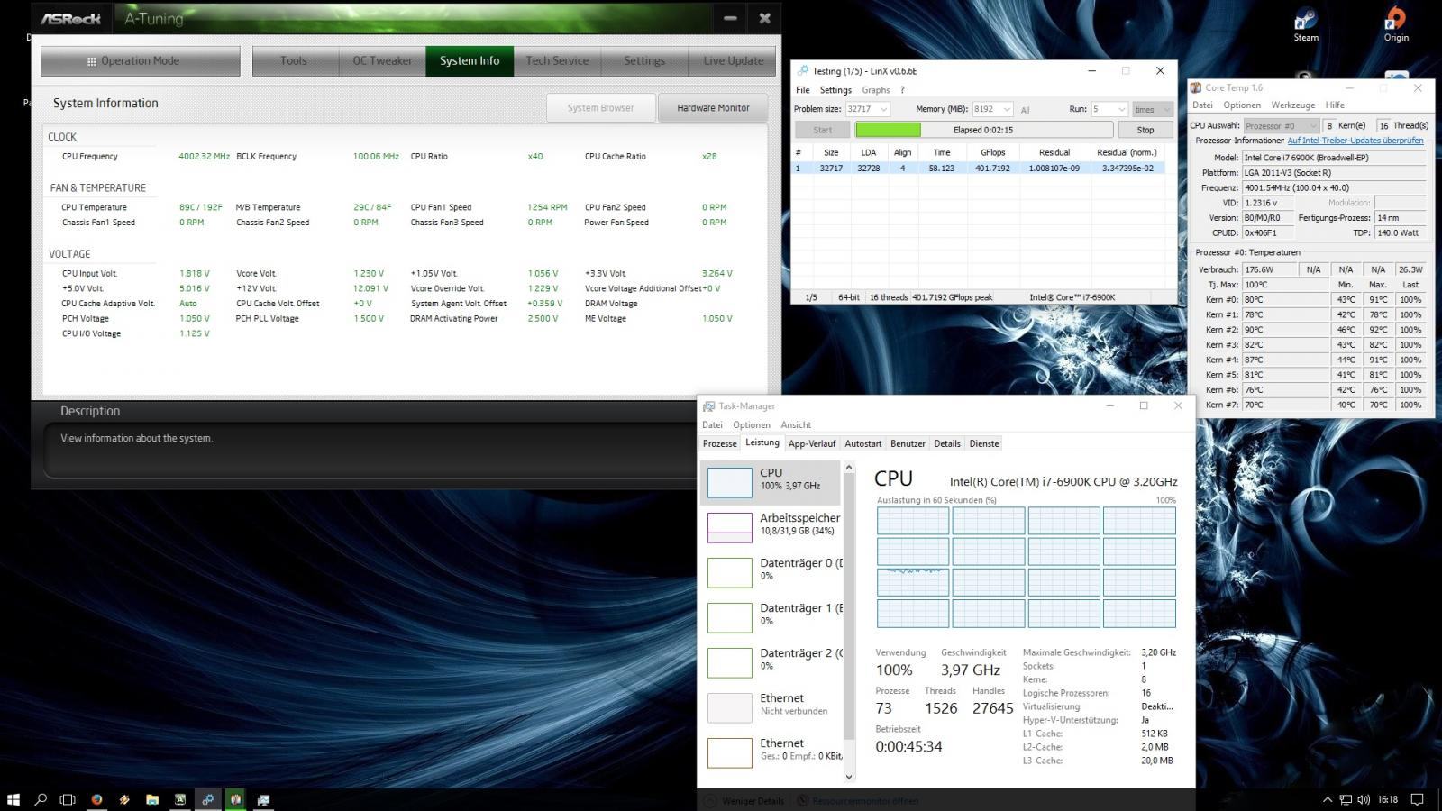

Kläre das telefonisch, sehe den Fehler schon :)
Nachtrag:
Läuft wieder :d
Der Mann hat es einfach drauf :d
