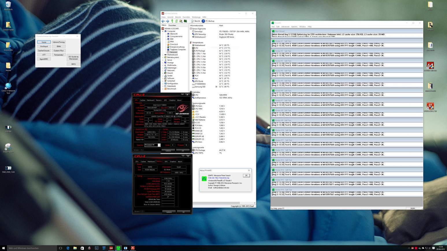

mein neues Spielzeug heute angekommen :)
mfg
daniel
Muss an der 4k Auflösung liegen, gibt es eine gutes Screenshot Tool? Snipping Schein mit 4k nicht klar zu kommen
Hyperdesktop und dann den Link einfügen hier.
