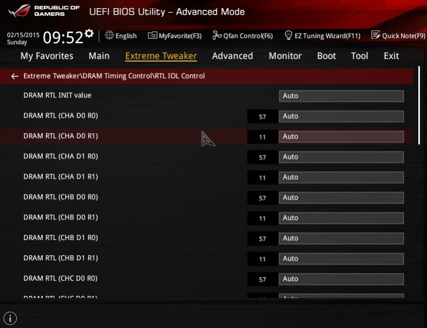

Also ich finde das neue 1103er Bios gar nicht mal so schlecht.
Teste gerade 4500 Mhz ....und mit dem 1001er Bios hatte ich da so seine Probleme.
@mahaudi
Wie war das bei Dir " da muss 4x der Wert 55 stehen ".
So bald man einen Wert Manuell setzten muss ist das Bios noch fehlerhaft für mich, ganz einfach.
Wie ich das zweite Kitt heute gesteckt habe musste ich die Timings Manuell setzten das er die vollen 32GB erkannt hat.
Und das ist erst ab der Version 1001 mit dem Fehler das der Ram nicht mit seiner vollen Grösse erkannt wird.
Zu 100% tritt es ein wenn man das XMP verwendet, bei Manuell hat man bei ca. 10 Starts die Chance das es drei mal vom Bios richtig erkannt wird.
Und dieser Fehler tritt jedes mal ein wenn man was ändert, sogar wenn es nur die Bootreihenfolge ist.
Also hat Asus bei Version 1001 und 1103 wieder mal scheisse gebaut !!
Bei mir läuft es jetzt und ich werde mich hüten wieder ins Bios zu gehen, bevor nicht eine weitere neue Version da ist.
Sogar besser als mit den scheiss 3200 Modulen.
Werte für 1500 Ram
Rechts einstellen. ( 0 ist Auto )
55

Hab ja jetzt das neue Bios drauf. ...und einige Resets und Neueinstellung.
Und wurde bis jetzt immer die 16 GB bei mir richtig erkannt.
Und alles stand bei den RTL s auf Auto
Welche Timings stellst du denn per Hand ein ?
Nur die Haupttimings und der Rest auf Auto
Ja ich brauchte nur die Haupttimings manuell setzten.

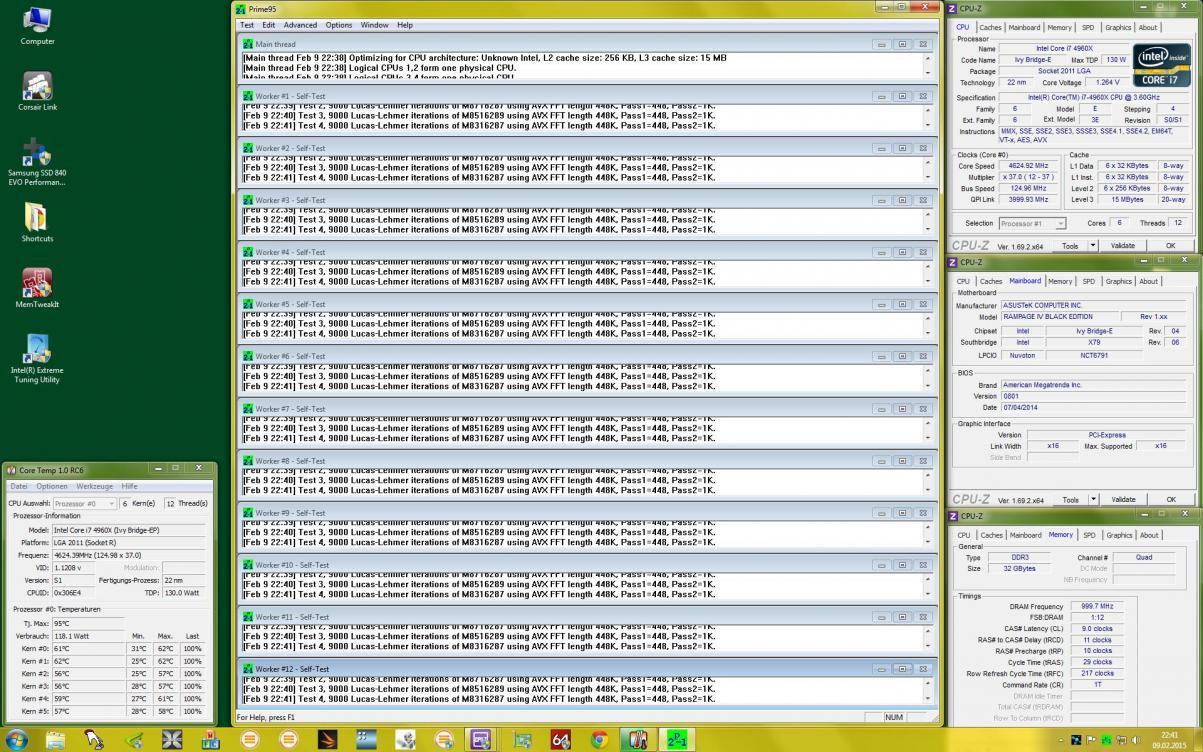

Was so ein WaKü Umbau doch ausmachen kann ...
Nach dem Umbau in mein neues Gehäuse fing meine CPU an, immer mehr Spannung zu wollen, teilweise während des Betriebs immer schlimmer werdend. Für 4,7 GHz waren schon stolze 1,376V nötig. Ein Temperaturproblem lag also nahe. Da der Effekt besonders bei 100x47 auftrat, weniger bei 125x37, lag der Verdacht nahe, daß der PLL der CPU zu warm wird. Core Temperaturen waren auch schon bedenklich, 1. Kern unter Vollast bis 81°.
Letzte Woche war endlich mal Zeit und Lust da, das anzugehen.
Also Positionen der beiden Radis getauscht. Beim Gehäuseumbau hatte ich den 480er in den Deckel gesetzt. Da paßte er gerade so rein, 05,mm länger und es hätte nicht mehr gepaßt. Nachteil: durch die Enge ließ er sich zum Entlüften nicht lösen und drehen, kompletten Rechner drehen ging auch nicht, wegen Slot AGB, dann hat die Pumpe gleich wieder Luft angesaugt. Ergebnis: im 480er mehr Luft als Wasser, da auch noch die Anschlüsse nach unten hingen und die Luft so nicht raus konnte. der 280er Radi mußte also fast die gesamte Kühlung allein stemmen. Dazu kam noch ein wieder einmal etwas verdreckter CPU Kühler.
Also Radis getauscht, jetzt ist der 280er oben, den kann ich zu Entlüften easy lösen und drehen, so daß die Luft schön raus kommt. Leider mußte ich einen HDD Käfig opfern, das war auch der Grund, warum ich den 480er erst nicht unten einbauen wollte.
Nun ist die CPU wieder die Perle, die sie anfangs (und im alten Gehäuse mit MORA3) auch war. 24/7 4,625GHz @1,264V.
Und nicht daß jetzt jemand denkt, ich wäre mittlerweile auch unter die Primler gegangen, nee nee, das war nur für den Screenshot, ich verbrenne nicht sinnlos Strom. ;) Mir reicht, daß die Kiste in Cinema, Photoshop und Games bombenstabil läuft. :d

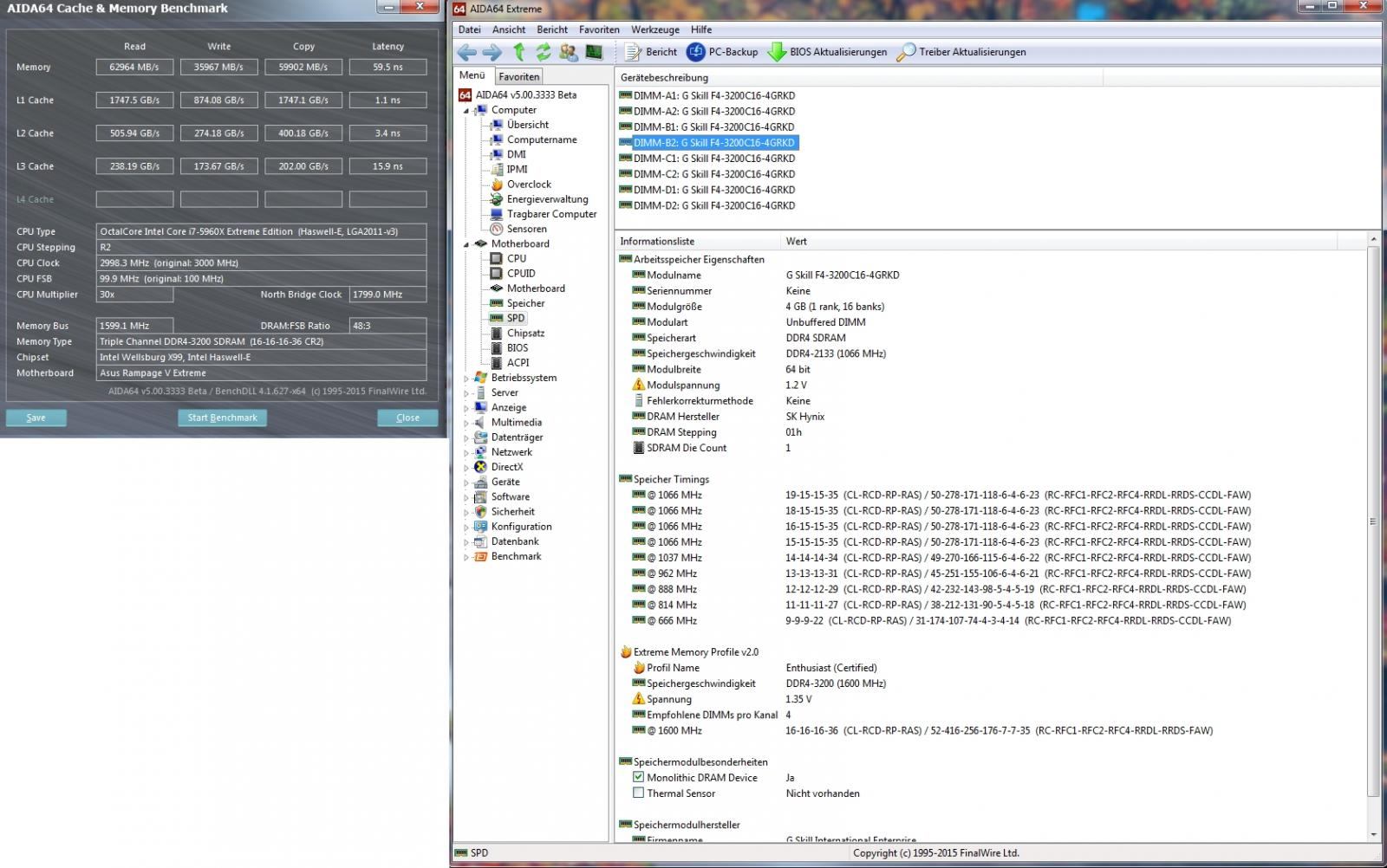

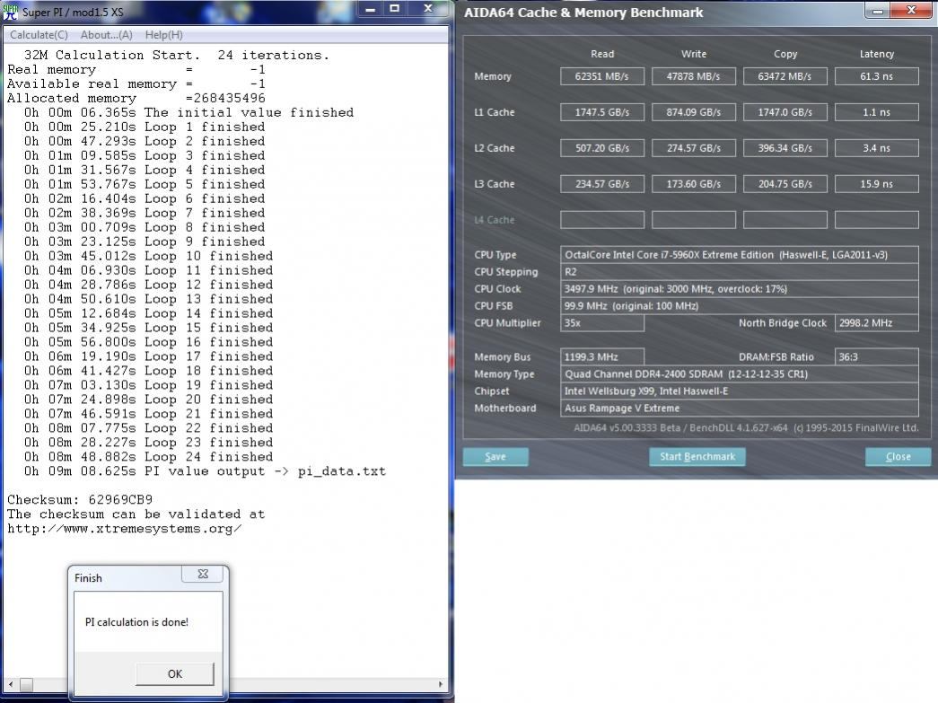

Brauch ich gar nicht versuchen, meiner macht nicht mehr mit. D.h. wenn Du 2400 bei Deinen 32GB einstellst läuft alles tutti?
Das bestätigt dann ja nur meine Vermutung dass halt irgendwann der IMC der CPU überfordert wird.
So einen Versuch mache ich jetzt noch das er endlich auf 3200 läuft.
CLK 1.1
CLT 1.0
FastBoot an
FastColdboot an
Dramfrequenz auf 3200
VDimm auf 1.35V
Der rest steht auf Auto.
Das Bios erkennt jetzt 24GB von 32GB.
Windows startet ohne Fehler und ich habe dort auch nur 24GB.
Was muss ich jetzt machen ?
Also los Experten lets Go help me, thanks.
