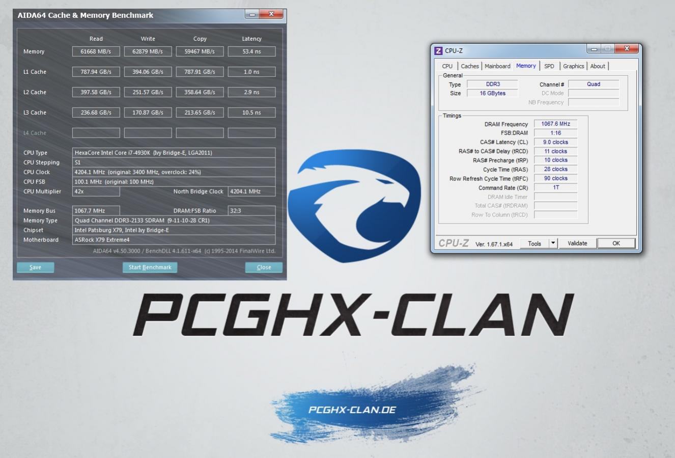

Mir ging es nicht um die Gesamt Leistung sondern was bringt DDR4 gegen DDR3 und da sprechen die AIDA Werte für sich. DDR4 3000 cl15 = DDR3 1866 cl9

Auf die AIDA Screens hier in Thread die hab ich mit X79 SYS CPU selbe Taktrate verglichen es waren sogar Deine.
Es ist mir bei durchforsten etlicher Foren auch aufgefallen das die Cinebenchwerte gut sind ;) bei AIDA fällt DDR4 ab.
Denke das wird an den schnelleren Caches liegen was beim Cinebench den "pump" gibt.
