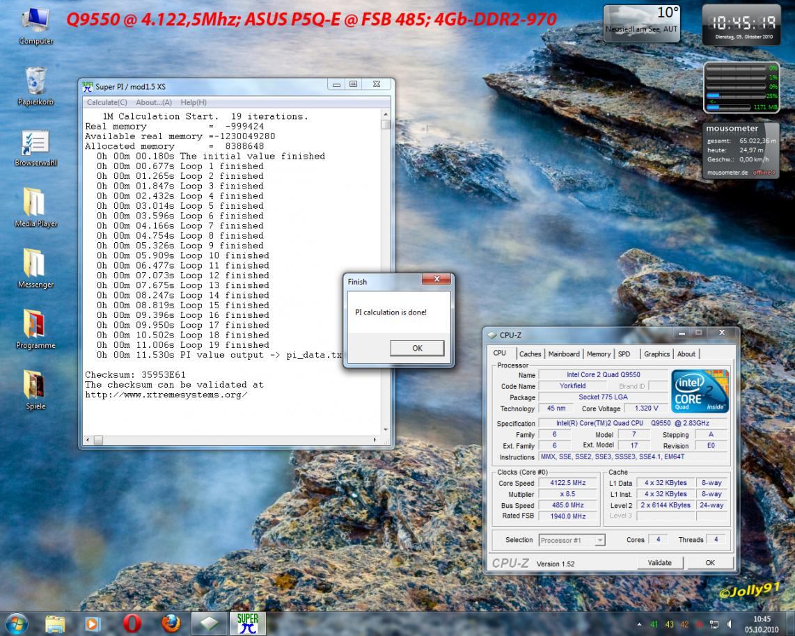

Aber mal ein Bild von meinem Q9550 @ 4.122,5mhz auf einem ASUS P5Q-E @ FSB 485 in Super-Pi. Das macht auch nicht jedes P5Q-E mit, die machen alle ab FSB 471 dicht, selbst FSB 475 wollte nicht mehr so recht. Aber für einen Run in Super-Pi reichte es aus. Da hatte ich eine erst klassige CPU erwischt, die ein paar Monate auf 4,0ghz mit 1,248 - 1,256v und allen Energiesparoptionen rannte, aber meistens lief es bei 3,825ghz - 1,200v. Da brauchte ich auch noch keine hohen Nebenspannungen, und die Kerne blieben um ~5°C kühler.
Und das System rennt heute noch mit Vollrambestückung auf FSB 400 @ 3.400mhz bei meinem Bruder bei nur 1,080v @ Load.
Schade das man mit den heutigen Systemen nicht mehr so takten kann, früher musste man schon an meheren Schrauben drehen.

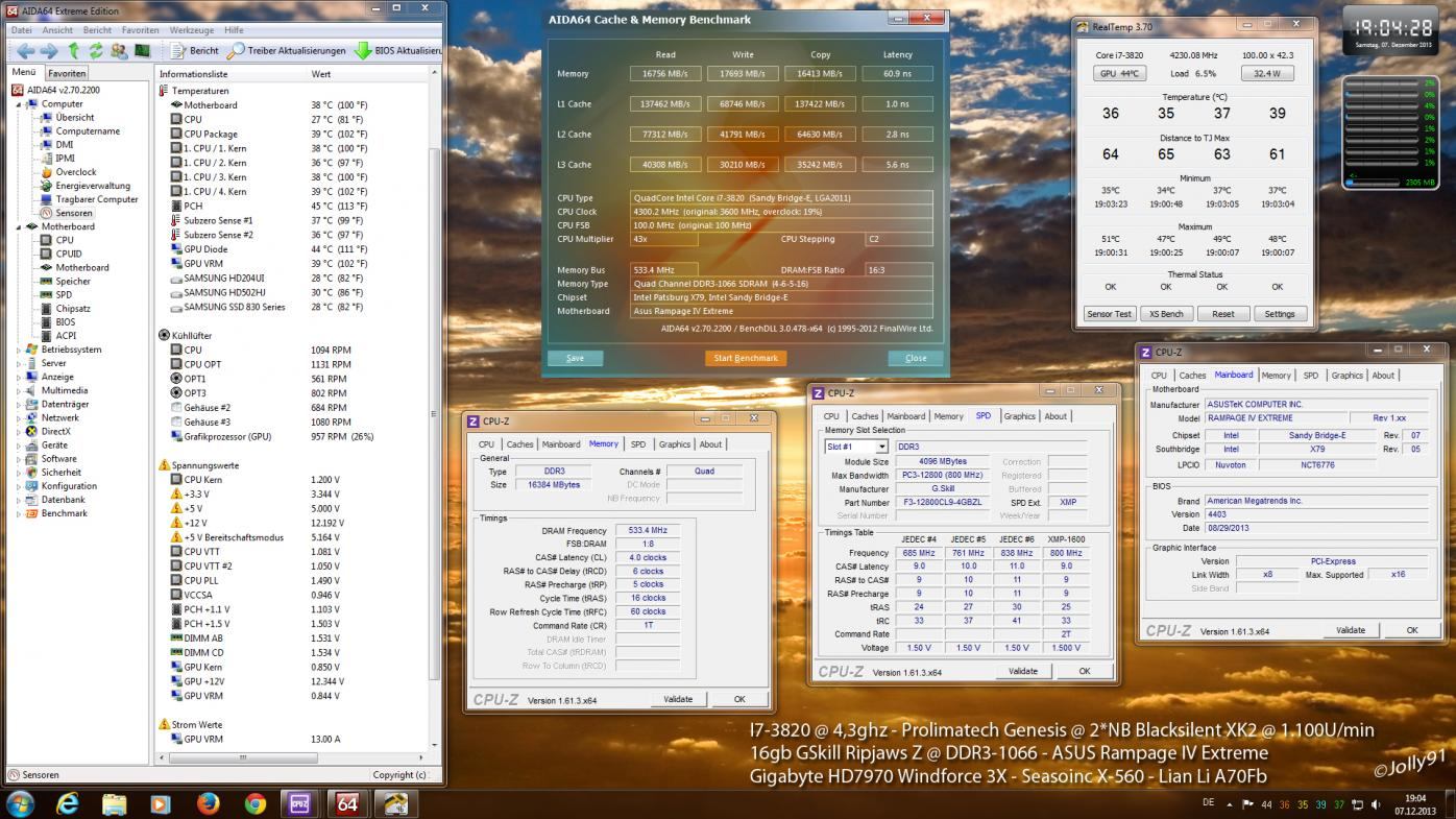

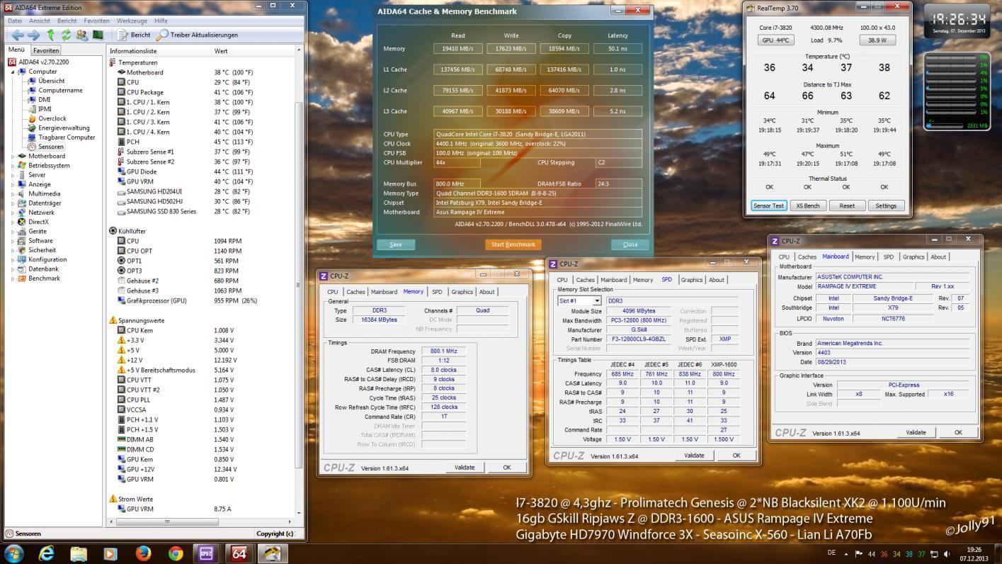

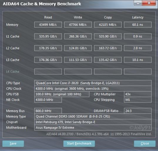

Ich habe heute mal mit dem Speicher gespielt, und ging auf 1033mhz mit den schärfsten Timinigs runter, rausgekommen ist folgendes.
Ich erwartete mir weit geringere Reaktionszeiten, aber anscheinend spielt die Geschwindigkeit doch eine größere Rolle. Bei der Schreibgeschwindigkeit gab es kaum Unterschied zwischen 1.033mhz und 1.600mhz. Soweit man dem Cache und Memory Benchmark von AIDA trauen kann. Wobei das von den Latenzen beeinflusst werden könnte.

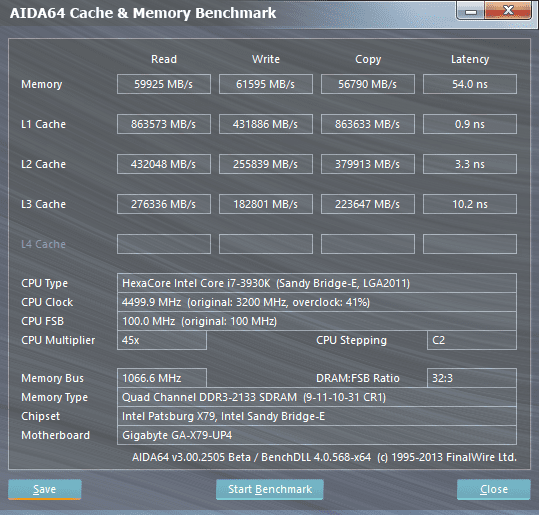

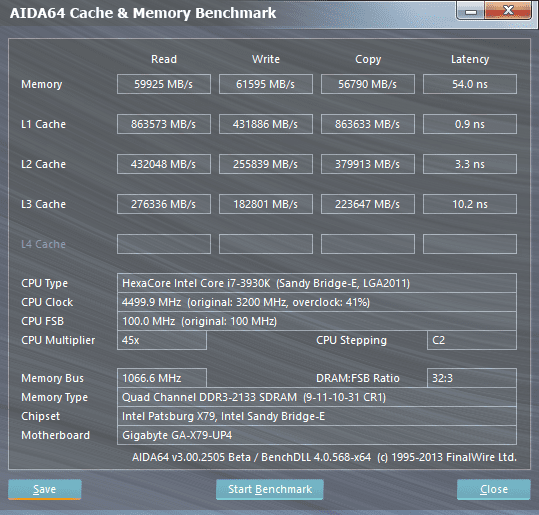

Quad und nur 16000 Mb/s.
Bissi wenig.
Vielleicht mal ein neueres Aida nehmen!

  • 16gb GSkill Ripjaws Z @ DDR3-1600 @ CL8-9-8-25-1T - 128 (IRFC) AIDA 4.00.jpg
