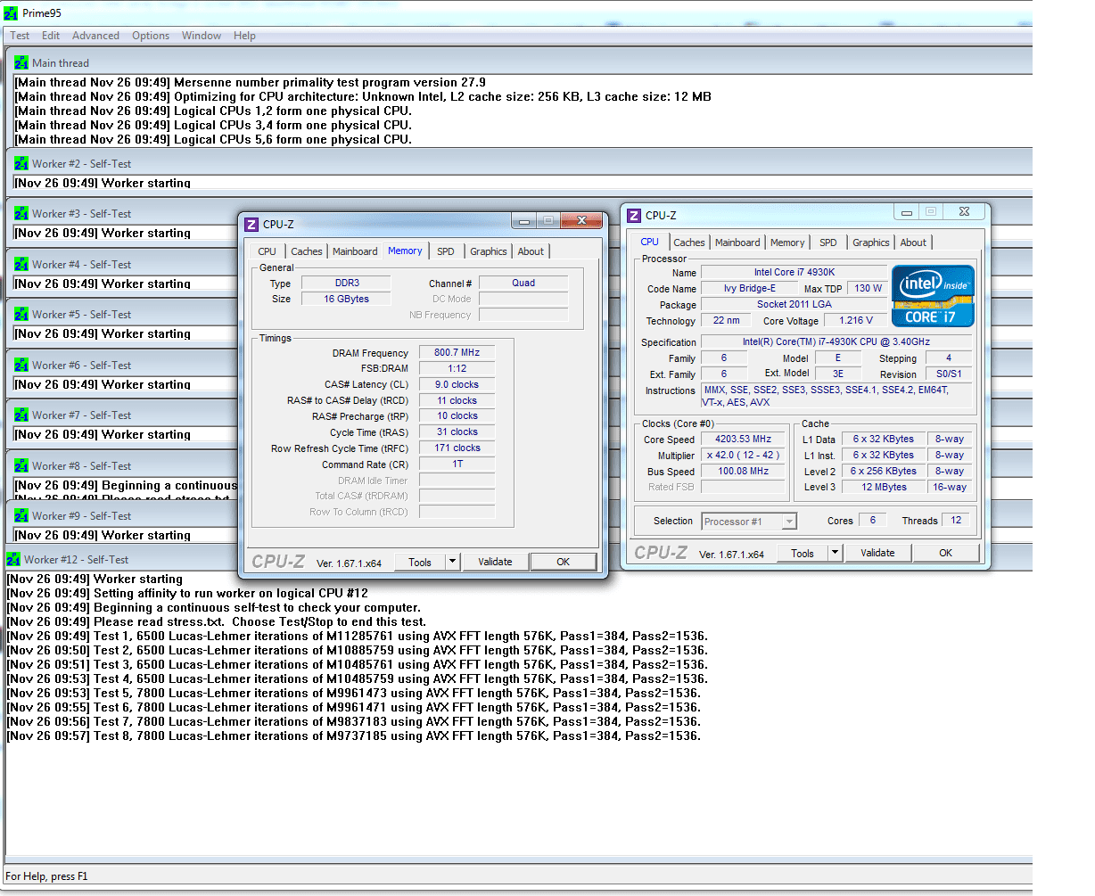

ASRock Extreme 4 hab sie jetzt wieder mit 2133 9.11.10.28.2T laufen der Speicher verträgt mehr das konnte ich schon mit dem Sandy-E testen nur mein IVY-E zickt ein wenig das aber generell
ich kann z.B. IVY-E 1.16V, 4GHz, 0.93VIMC,1.008VTT und 1.69V PLL tagelang ohne Probleme Prime laufen lassen und damit arbeiten 24/7 und irgentwann lässt er sich nicht mal booten mit den Einstellungen und gibt mir sofort ein BOSD
PLL auf 1.75V brachte zwar eine geringe Verbesserung aber irgentwann wieder nur BOSD
Die laufen auch mit 1,65V?
Stell mal die Timings so. 9-11-10-31-1T mit 1,65V VDimm. Wie schaut es mit den Subtimings aus? Und versuch das mal. Ansonnsten noch versuchen die VTT einen Takken höher stellen.

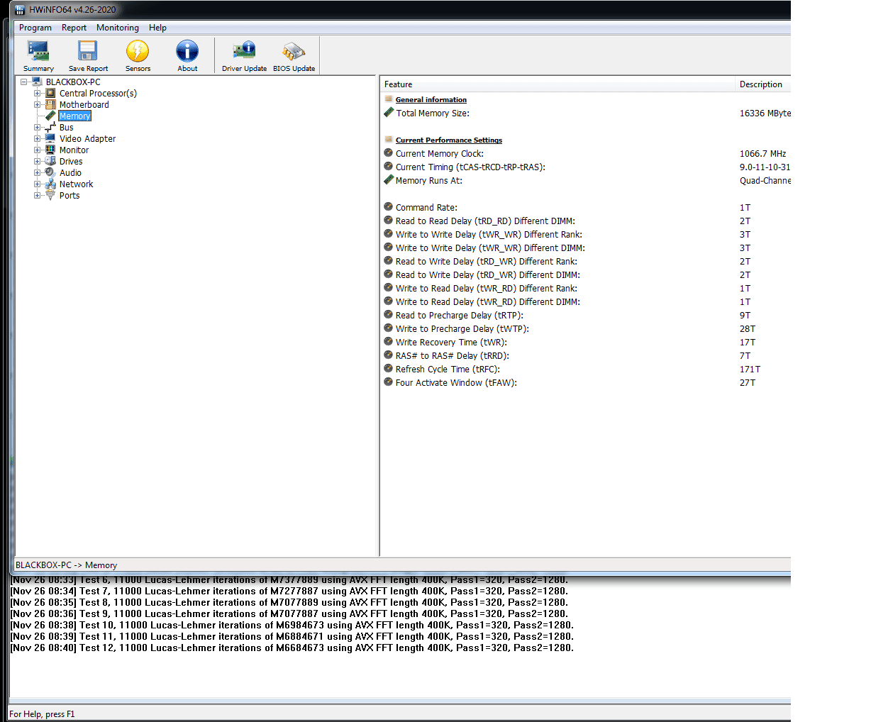

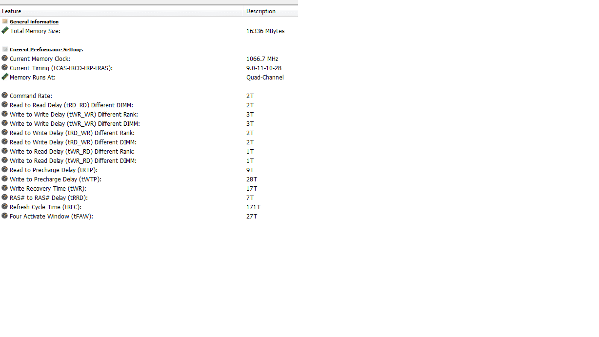

ja 1.65V ich werd die VTT mal auf 1.050V anheben und 1T probieren
dann werd ich mal primeln VTT 1.032V
Na, dann schauen wir mal, ob es durchläuft. Mit welchen K Tests testest du den Ram/IMC?
ich hab einfach nur Blend angeschmissen
Prime lief ja auch mit den anderen Einstellungen Stunden durch ich denk sicher werd ich nur mit einem Langzeittest gehen können
Nutzt du Prime 26.6?

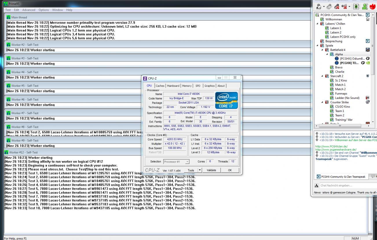

ich mach gleich mal die 4.2GHz stab ;) welche PLL nutzt du ich hab jetzt auf 1.75V von 1.69V angehoben teste ihn jetzt mit fixer VCore ran, LLC deaktiviert
Ich sehe gerade, du nutzt AVX ? Hast du irgendwelche Anwendungen, die den AVX Support (Befehlssätze) unterstützen außer Prime?
Falls nicht, kannst du Prime 26.6 ohne AVX Testen.
Wielange lässt du diesen Run Durchlaufen?
Ich würde, wenn du ganz sicher gehen willst, 3 Stunden den Test laufen lassen.
Wenn die 3 Runs für die Vcore durchliefen, würde ich an die VTT/VCCSA. Zum schluss den Ram und dann mit der PLL spielen.
Du musst erst eine Basis finden.
ich teste mich jetzt nur erst einmal ran bis BOSD dann wieder etwas mehr VCore und 2h Prime
ups TS mit auf dem Screen
Na da bin ich dann mal gespannt auf dein End-Ergebnis. Lass dir da nur Zeit. Wenn du ja bis Weihnachten Zeit hast, dann geh die Sache langsam ran.
ok sah bis 1.18V sehr gut aus ;) dann hatte ich ihn 10 min aus, Kaltstart nicht mal mehr bis 1.25V ohne BOSD das übliche Problem ich kümmere mich dann wieder morgen drum
