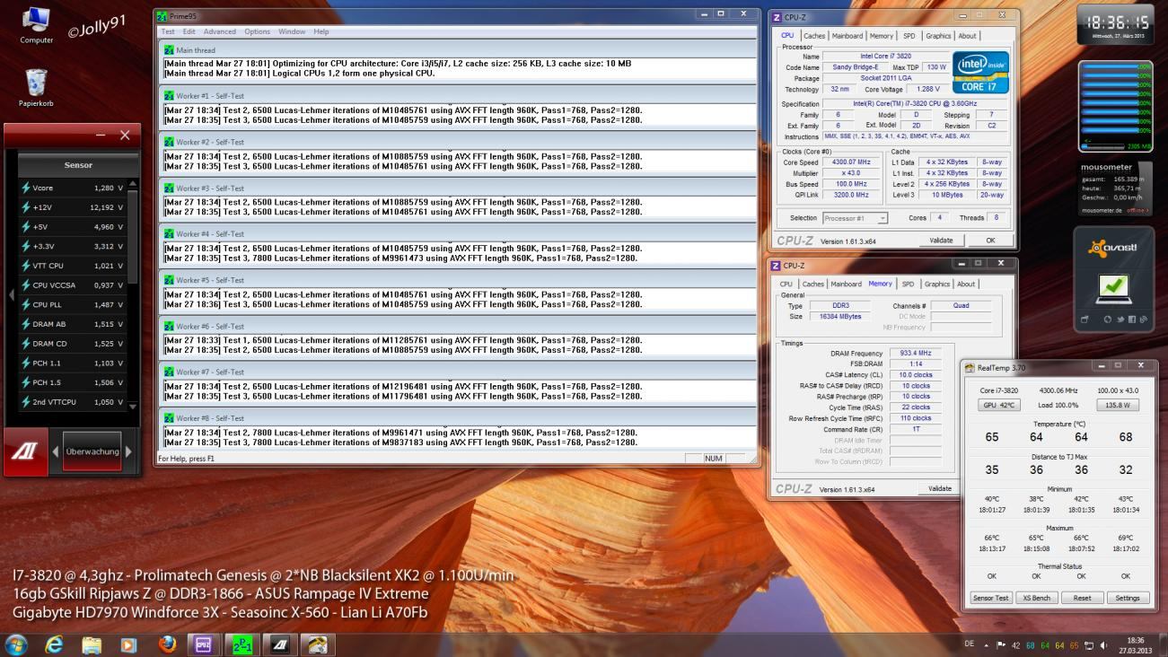

Ich hab heute 7 Seiten vom ASUS Rampage IV Extreme - UEFI Guide for Overclocking ausgedrückt, und 15min im BIOS verbracht. Ich wollte ein aller letztes mal versuchen, die 16gb GSkill RipjawsZ von 1600 auf 2133mhz zu bringen, das ich unmöglich. ;)
Hier mal die Werte von DDR3-1866 vs. 2133.
DDR3-2133: Mode2 - CL13-13-13-39 2T - 6-300-4-6-24-6-10 - 0-2-3-3-5-5-3-3-5-0, Latency Boundary "Nearer", DRAM CLK Period (Auto, dann 7), Enhanced Training Deaktiviert, MCH Dury Sense: 17, dann 0, Rest Auto. VDIMM 1,575-1,600v, VTTRam 1/2 vom Vdimm, 1,050vtt, 0,975-1,00VCCSA, 1,50-1,70vPLL.
DDR3-1866: Mode2 - CL10-10-10-22 1T - 5-105-9-4-20-5-7 - 0-2-3-3-3-3-1-1-2-0. Latency Boundary "Nearer" DRAM CLK Period auf 3, Enhanced Training Aktiviert, und die MCH Sense bei 0.
VDimm 1,525v, 0,925vccsa, 1,50vpll und 1,025vtt.
Zuerst lief schon Windows nicht ganz stabil, dann habe ich die PLL von 1,50v auf 1,70v geändert, und schon rannte Windows. Prime Costum 960k gestartet, dann gleich mal 800k mit 10.000mb im ram, und nach 1 min fielen die ersten Cores aus. Bei 1,60vdimm.
Aber die Vcore kann man mit der BCLK Skew und der PCI Skew gut senken, bin jetzt von Offset -0,020v auf -0,030v gegangen, und das rannte 25min Prime Costum 960k stabil. @Load: 1,296v -> 1,288-1,280v.
Beim PCI Skews sollte immer das 10-fache vom BLCK Wert stehen. In meinem Fall -2 BCLK Skew = -10 PCI Skew.
so jungs 896K test hat er auch mit über 2h bestanden, jetzt lasse ich noch diesen 800er test laufen.
Wen der 800er durchgeht, sollte der Ram passen.
Ich habe vorhin über 1h den Fehler gesucht, dachte es läge an den 2nd, und 3th Timmings, wobei ich immer neu startete, wenn ich eine Kategorie änderte, also viel der Verdacht auf den DRAM CLK Period, läuft jetzt bei 5. Die Ursache vom An-Aus-An war der, das ich die Spannungsversorgung beim Speicher von Extreme auf Optimized gestellt habe.
Da ich die BCLK Skew auf -2 stellte, habe ich die PCIE Skews auf -20 gestellt, und konnte so den Offset von -0,020 auf -0,030v absenken, und das lief knappe 35min Prime 960k stabil. Das ergab statt 1,296v nette 1,280-1,288vcore @ load.
