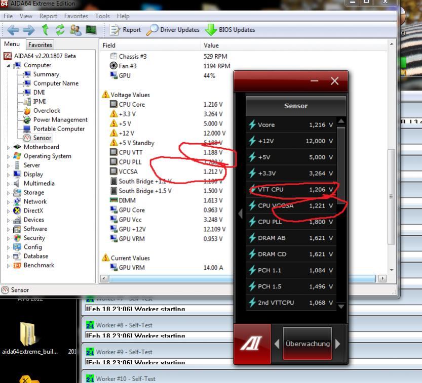

Vtt und vccsa
dank Dir wird bei mir alles nicht angezeigt ich werd es mal neu draufladen jetzt weiß ich wenigstens was los ist ;)
ne ist nicht wird wohl an der GA Platine liegen das es nicht ausgelesen werden kann
sind aber auch unterschiedliche Werte...welchen soll man glauben? den von ASUS oder von AIDA???
Unterschiedlich? Sind fast gleich
Das liegt an der update Frequenz die ist bei Aida bei mir auf der schnellsten stufe.

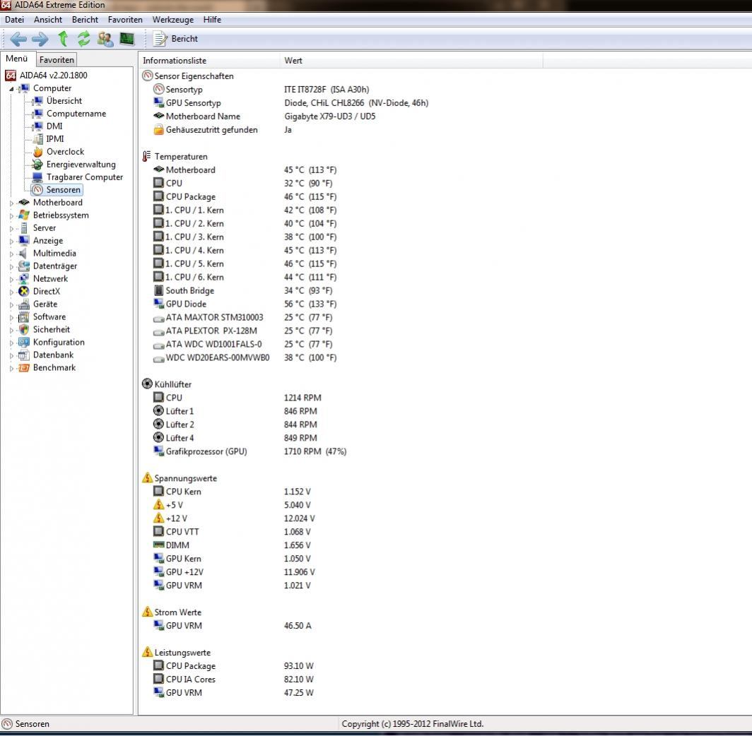

hier nocheinmal ein Screen zum Thema Nebenspannungen IMC etc
