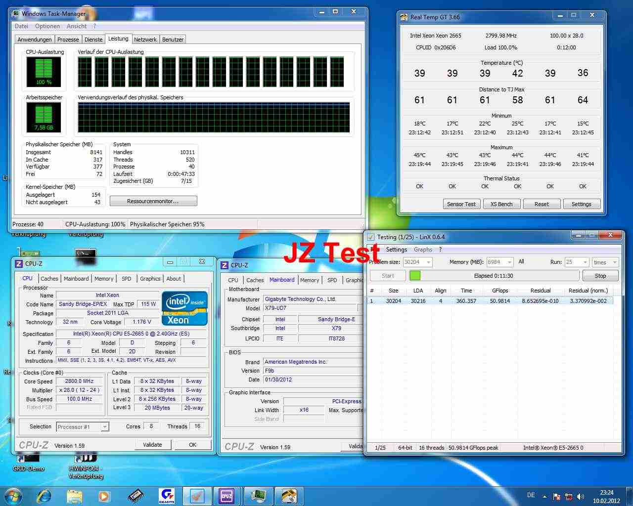

...ein kurztest zeigt das die gigabyte X79 auch mit den xeon´s funktionieren :-)

straps funktionieren also defenitiv auch mit den xeons?
es wurde ja schon von gerüchten berichtet, dass dies nicht ginge.
multi lässt sich wenigstens nach unten hin verstellen?
Der 166ér strap ist aber schon sehr Tricky ...packen nur sehr wenige Cpu´s...:shake: wäre cool wenn JZ mal probiert ob es mit den EP´s(Xeon) besser klappt....
nett somit wären schon die ASRock und GA Platienen dabei, netter Screen lässt mich fast neidig werden ;)
Kann mir nicht vorstellen, das sich nur einige 8 Kerner über den "Strap" übertakten lassen. Das es bei der E5 Serie keine direkte ICC gibt, nicht wie bei den Desktop Modellen, die die Paths bzw. die Profile vorgibt, sondern der Takt wird von dem ClockGen Chip (DB1200) vorgegeben. Diese Informationen stehen eigentlich nicht zur Verfügung, jedoch kann sich Intel jederzeit noch umentscheiden :), der "Strap" wäre in diesem Fall MB abhängig.
