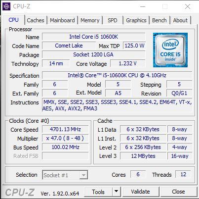

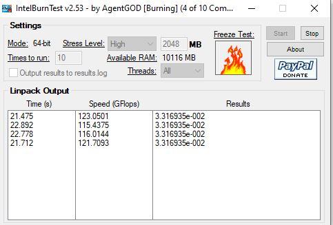

ich bin wohl zu Blöd für die neue Technik. Das neue System läuft soweit Super, nur ich bekomme den max. Turbo Boost von dem 10600 K core i5 mit 4800 MHZ nicht zu sehen, nur 4500.
Prime oder Intel Burntest , die ja nun richtig vordern, nur immer max 4500MHZ. Ich vermute das hat was mit PL1 PL2 , TAU und was weiß ich noch was zu tun. Kann mir jemand bitte ein Crash Kurs diesbezüglich geben ? o_O:rolleyes2: Danke
Jow, am besten dazu dann singlecore test von Cinebench laufen lassen und beobachten wie hoch die Kerne takten alternative nen spiel laufen lassen

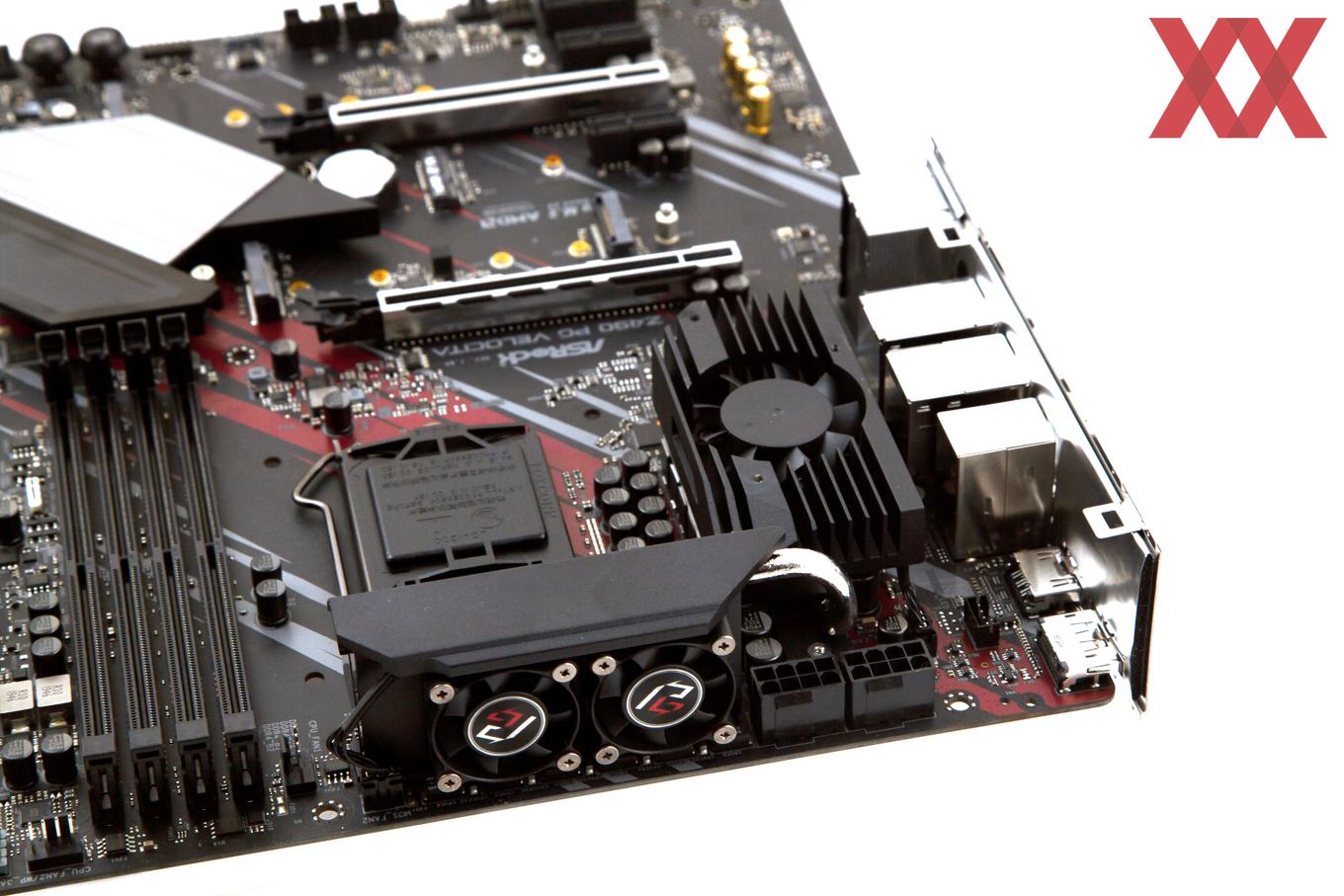

Das VRM-Design der guestigen ASRock-Boards ist nicht erst seit dieser Generation ein signifikanter Schwachpunkt. Auch die teureren Modelle, wie das Taichi, sind in ihrer Preisklasse nicht auf dem Niveau der Konkurrenz.
Es reicht CPU-Z laufen zu lassen und eine kleinere App, wie Paint oder Wordpad zu starten. Bei solchen Belastungen zeigt sich der Max-Boost zuverlässig.

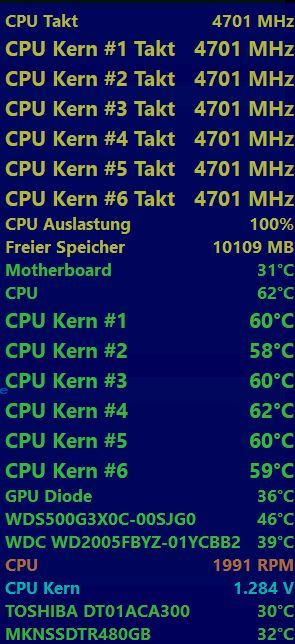

So sieht das schon besser aus. Faktor 47 fest (wollte unter 70°C CPU bleiben )eingestellt.
Intel Speedstep ist ebenso noch aktiv, taktet bei idle 800MHZ.
Aber warum zeigt mir Aida eine höhere Kernspannung wie CPUz an

Und warum soll man die AsRock kaufen wenn andere Boards sogar das meistern (aus der selben Preisklasse)?
Der VRM-Bereich hat bis vor ein paar Jahren kaum jemanden interessiert, jetzt scheint das alles zu sein, was bei einem Board beachtet wird und das Thema wird vollkommen überbewertet.
ASRocks Z490-Boards finde ich als Gesamtpaket in der jeweiligen Preisklasse nicht überzeugend, insbesondere MSI und (mit Cashback) sogar Asus bieten da mehr, nicht nur was VRM angeht.
ASRock hatte sonst z.B. oft mehr IO als die Konkurrenz zu bieten, jetzt hat man wenig IO und schlechtere VRM. Hätte man als Ausgleich zumindest irgendein Alleinstellungsmerkmal (z.B. POST Code oder Fail Set Button) für weniger Geld als die Konkurrenz, könnte man sich das ja noch überlegen, aber ich sehe da einfach nicht viel.
