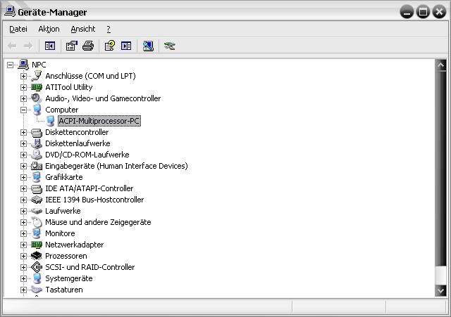

Hi Guys,
tl;dr.
Ich hab meine Probleme (Reparatur-Installation) endlich überwunden und einen kompletten XP Home Neuinstall gemacht. Habe also ein nacktes XP Home SP2.
Im Gerätemanager werden beide Kerne angezeigt, im Taskmanager nur einer. Liegt das an der frischen Installation und wird sich mit dem heute anstehenden Patchen erledigen oder hätte ich bereits bei der Installation von XP etwas beachten müssen?
Danke für die Antworten und entschuldigt bitte, wenn die Frage schon früher beantwortet wurde. Hab auf die Schnelle nichts gefunden.
also im Normalfall muss man da bei der Installation nichts beachten. schau mal in den Gerätemanager "ACPI-Multiprozessor-System" steht (s. Bild). wenn das da nicht steht entferne den Eintrag mal und starte neu.
Hallo FischOderAal.
Leider siehts bei mir anders aus.
Ist da eine Neuinstallation nötig oder noch was zu retten?
Danke für deine Hilfe. :)
Edith sagt: Ich hatte im BIOS bis vor kurzem noch die ACPI 2.0 Unterstützung abgeschaltet, hoffte dadurch ein anderes Problem zu lösen. Hat aber nicht geklappt.
Nachträgliche Aktivierung hat bei diesem Problem aber auch nicht geholfen.
Die Suche führt unter anderem dies hier zutage:
rechtsklick:
treiber akualisieren
wähle ACPI-Multiprozessorn-PC (aus der liste)
das mit ACPI 2.0 Unterstützung könnte das gewesen sein. nur wenn du das deaktiviert hast, dann Windows installiert hast bzw Windows von selbst dann den "ACPI-PC" nachinstalliert hast macht er das von alleine nicht rückgängig. wenn du wie im Quote verfährst solltest du es dann wieder richtig haben.
