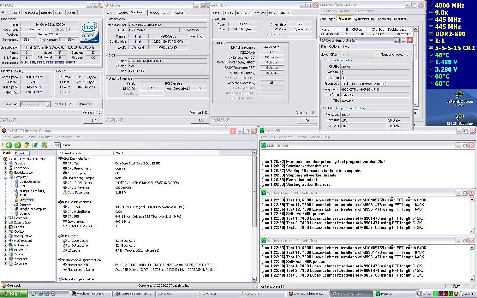

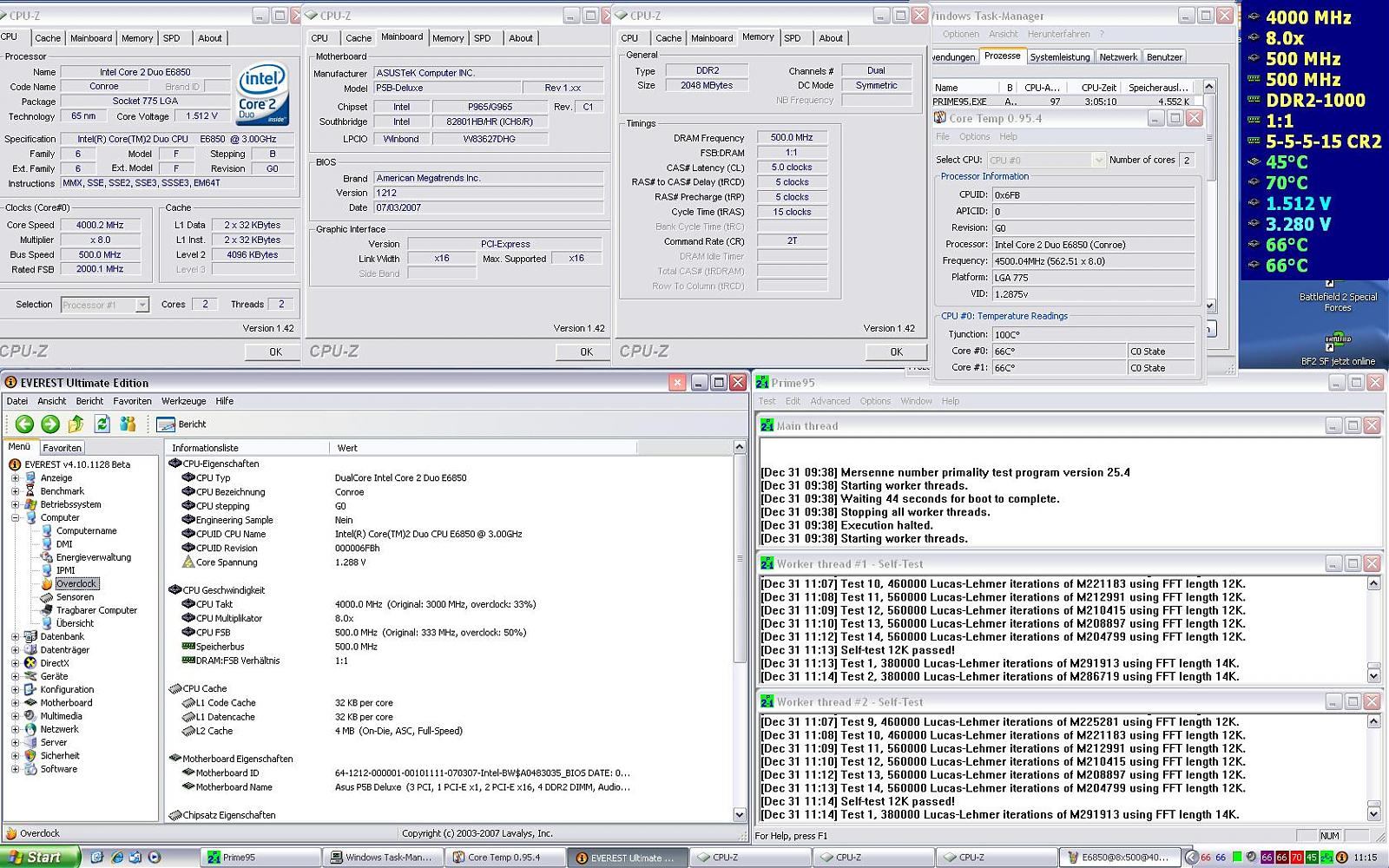

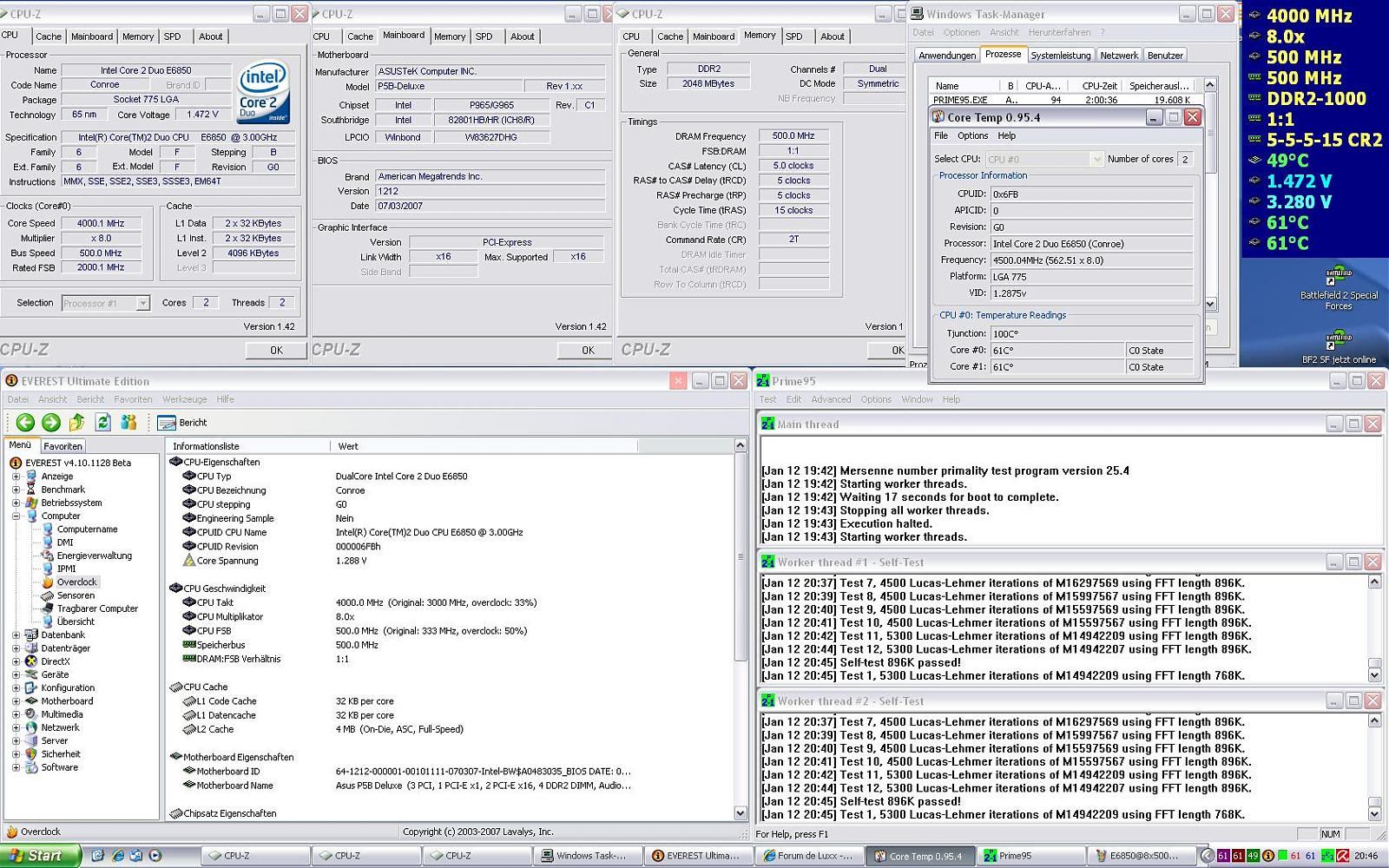

so, und das ist mein Doppelherz.
Die 1,512V habe ich mal zum Tempvergleich eingefügt.
Jetzt sinds nur 1,472:)
Gekühlt wird mit NexxosXP, HTSF3 und ner Laing

@Cosmic: schönes Teil, hab mir erst gedacht "mit der VID sollte der die 4ghz doch auch mit ~1,47v laufen" - bis das letzte Bild offen war:bigok:
der läuft mit 1,472:d
habe leider den 2h iwie nicht mit dem 6h screen überschrieben:-[
naja wird halt nochmal geprimelt^^
Saubere Schlussfolgerung ;) nur müsste ja eigentlich mehr Widerstand mehr Wärme bedeuten? Wenn die Ströme innerhalb der Cpu besser fließen "weniger Widerstand --> Cpu wird wärmer.....dem muss man ja echt mal genauer auf den Grund gehen.
An Cosmics Beispiel sieht man aber schön wie ab gewissen Regionen, 0,04V Vcore mehr gleich 6°C ausmachen.
