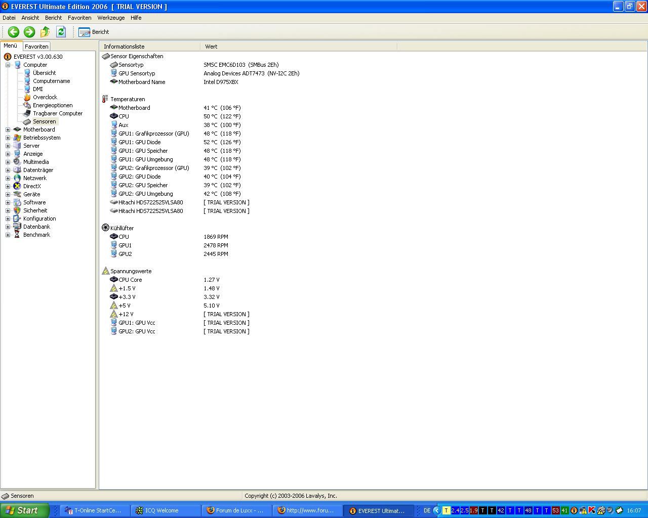

Hi,
beim ersten hochfahren sind die auf 100% und mega laut is klar :P
dann werden die angenehmer und dann im windows (wenn man schon den nv treiber drauf hat!) sehr leise. In spielen ist sie auch leise. Hab bei mir immoment noch alles mit luft gekühlt und was ich nur höre is der cpu kühler der dreht mit 1900rpm und is meines betrachtens auch leise aber die 7900gx2 höre ich gar nicht. Wie das bei meinem aussieht, der alles auser die dann mit wakü kühlt ,weiß ich nicht . nur ich höre die 7900gx2 nicht :d
und so warm wird die nicht:
GPU 1: 53°C
GPU 2: 46°C
idle . Bei last ka hab mal kurz gesehn da war die aber nur 60°C warm ka denke über 70°C wird nicht sein. Ausserdem is in meinem Zimmer schon 25°C Temperatur deswegen ist es auch etwas wärmer hier drin :d
Ausgelesen hab ich die temp mit everest home
aber mit everest ultra bekomm ich etwas andere temps bzw niedrigere temps
seht selbst
mfg
