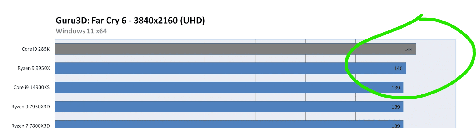

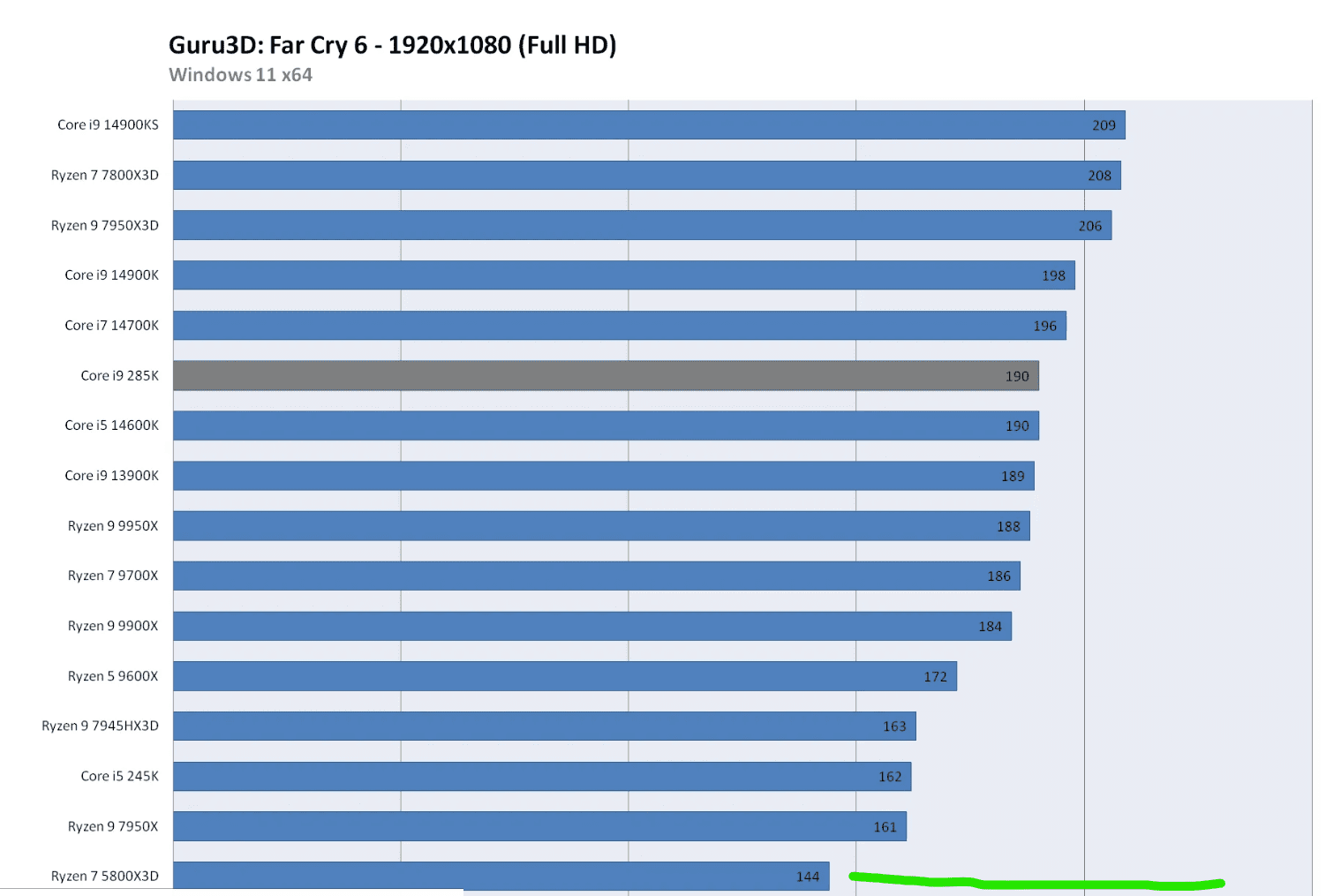

Bitte nicht falsch verstehen, ich meine natürlich nicht, dass der 285K den 7800X3D allgemein in 4K schlägt. Nur dürfte es natürlich nie passieren, dass der 285K den 7800X3D in Spielen in 4K schlägt wenn er im selben Spiel in niedrigerer Auflösung ganz deutlich verloren hat. Ich such die Seite mal raus wo man das gut sehen konnte.
z.B. hier:
https://www.guru3d.com/review/revie...r-fast-still-high-energy-consumption/page-21/

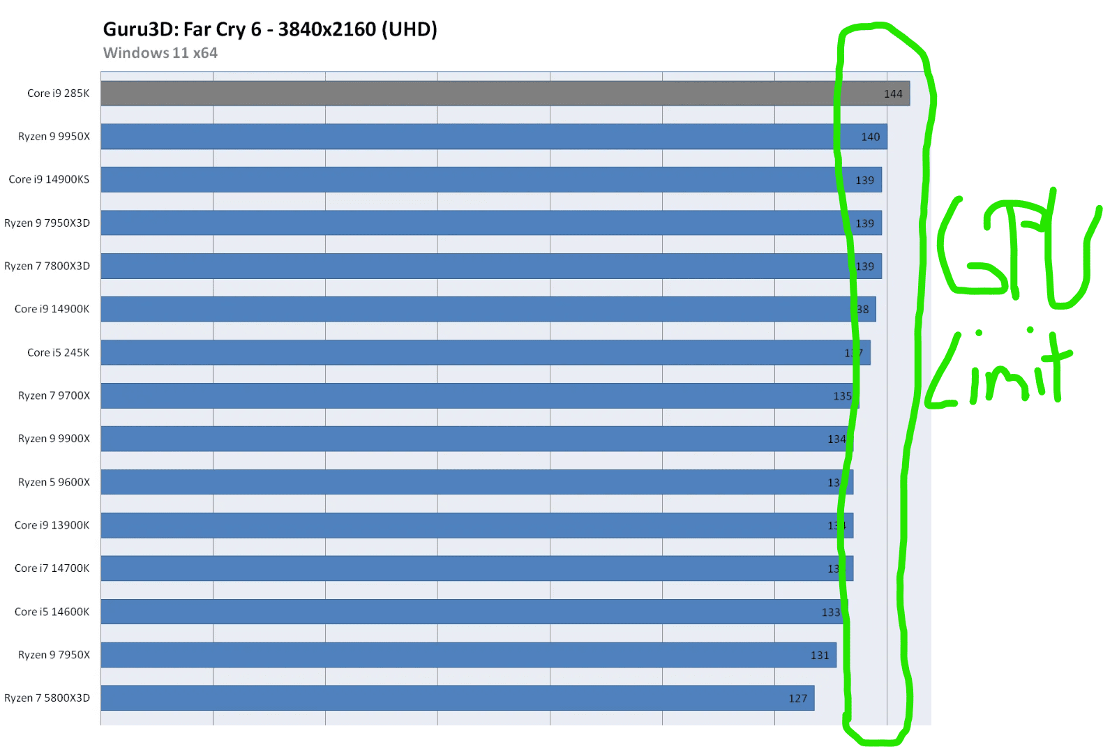

nur dass die fps in dem 4k chart nicht von der cpu bestimmt sind sondern zum größten teil von der gpu.
das sind die kleinen unregelmäßigkeiten die in einem CPU oder GPU test unmöglich berücksichtigt werden können weil das bei einem spiel so ist, beim nächsten wieder nicht.
Wenn das so wäre, hätte der 285K nicht 4 bis 5 FPS mehr als alle anderen CPUs.
tech yes city ist ebenfalls durch. Hatte übrigens tatsächlich auch Stabilitätsprobleme :hmm:

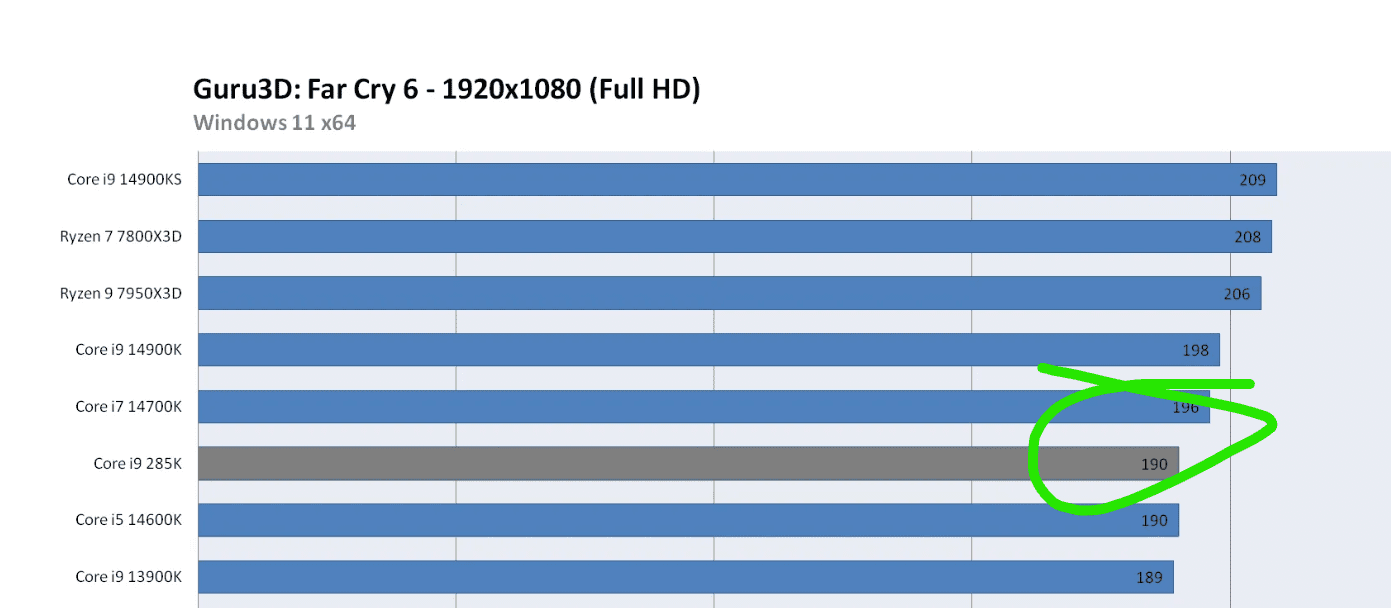

ist doch egal. das cpu limit liegt aber höher siehe 1080p. die fps in 4k sind nicht 100% von der cpu kommend und somit ist es kein isolierter cpu test
du wirst mit entsprechenr graka und reduzierten settings mehr fps bekommen als in dem test weil das cpu limit ja drüber liegt
190 fps ist das cpu limit
das ist nicht das cpu limit
das ist gemischtes hack
Dir ist aber schon klar, dass das Cpu Limit keine FPS Zahl ist :ROFLMAO: und das die Cpu in höheren Auflösungen auch mehr Arbeit pro Frame hat...
nein hat sie nicht
der nächste der absoluten stuß redet
die 144fps sind nicht das cpu limit und somit nicht verwertbar

ziehen wir uns mal grob das gpu limit wo wir es logischerweiße erwarten würden (es kann durchaus auch beim 5800x3d greifen)
und schauen uns den 5800x3d an der theoretisch nicht im gpu limit laufen sollte wenn die obere linie so hinkommen würde.
da er im 1080p run 144fps erreicht hat und jetzt nur 127. ist das jetzt eine zu langsame cpu die jetzt in 4k die 144fps nicht mehr erreicht oder ist es einfach das gpu limit welches bei der cpu früher kickt?
weiß keine sau
darüber können wir uns unterhalten. liegt das limit der 4090bei 138-144fps dann müsste der wert der zeile beim 5800x3d mindestens so sein wie bei 1080p run also ebenfalls 144.
das sind die kleinen unterschiede die es natürlich gibt.
nur das kannst du nicht in einem eigentlich isolierten test berücksichtigen. das wären soooooo viele fälle und unregelmäßigkeiten, dass kriegt nichtmal linus mit seiner truppe zeitlich hin.
kein tester/reviewer schreibt bei den 4k runs hin ob das bei CPU X im gpu oder cpu limit war. niemand. das würde einfach jeglichen Rahmen sprengen.
und das scheint ja nicht in jedem spiel so zuzutreffen.

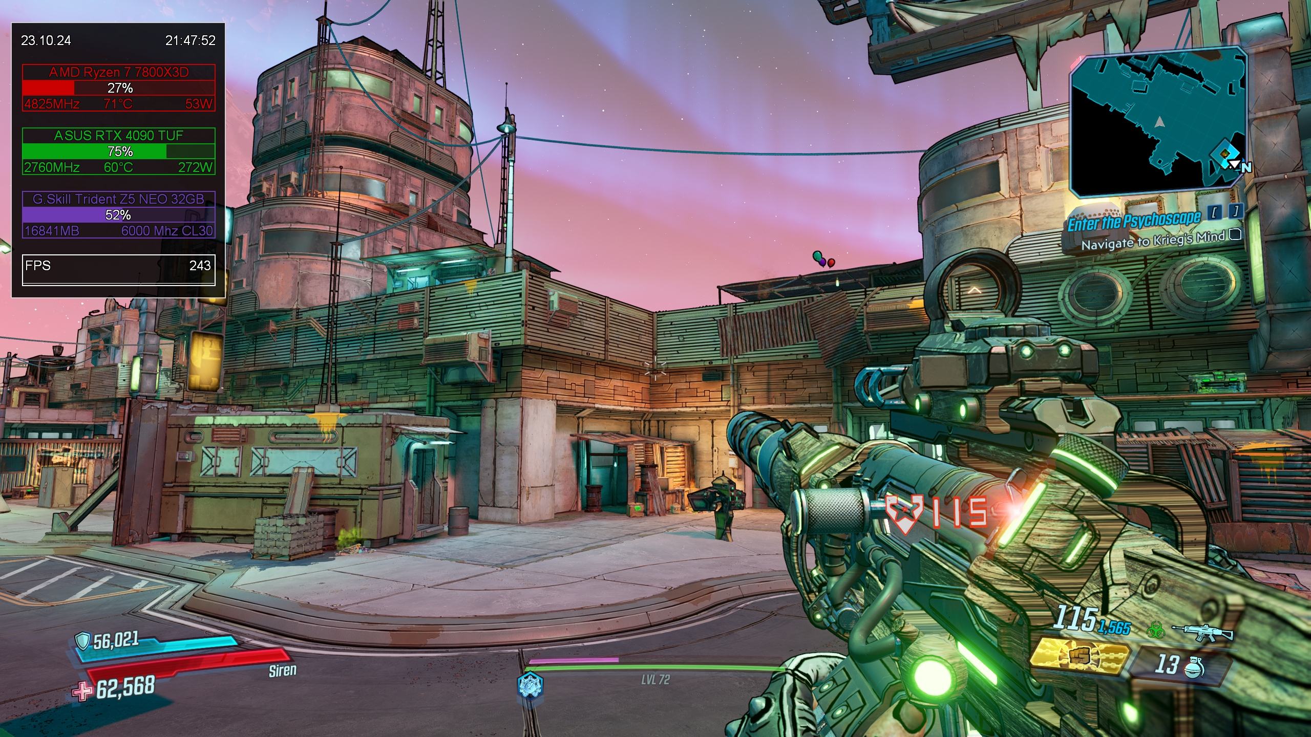

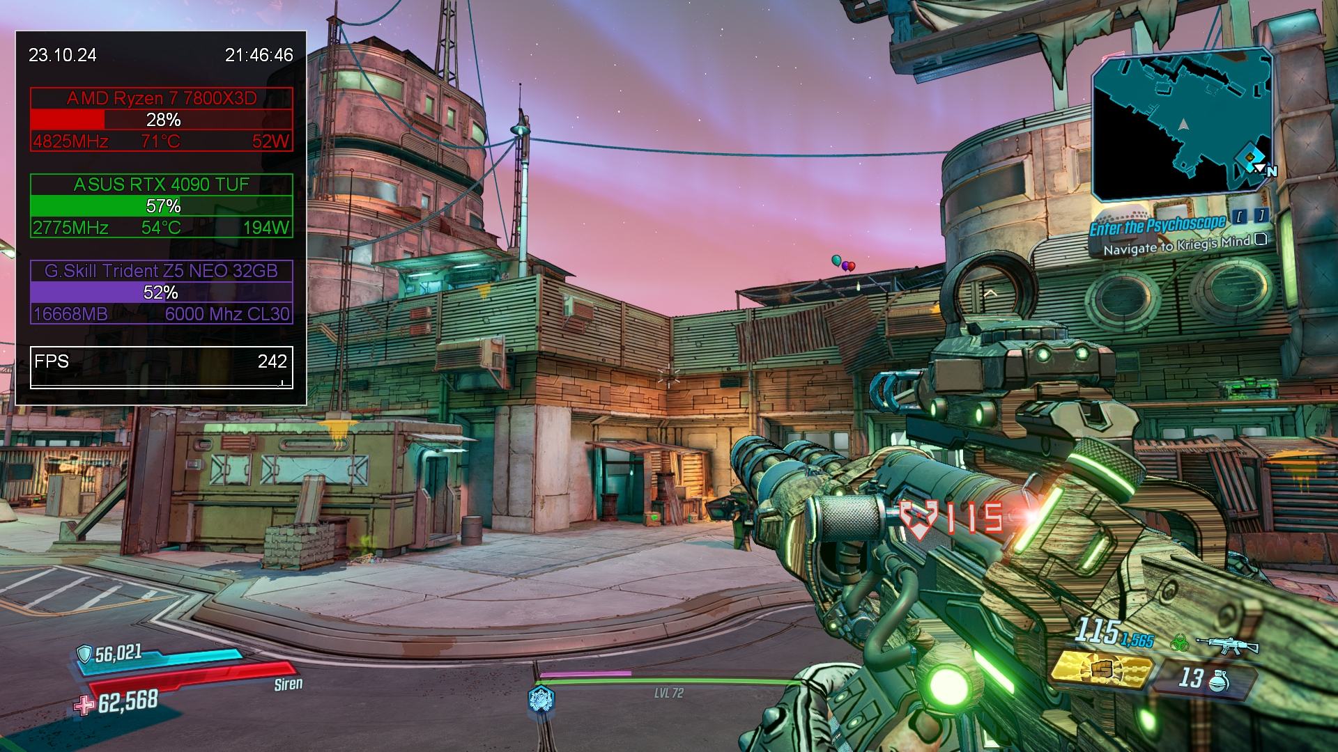

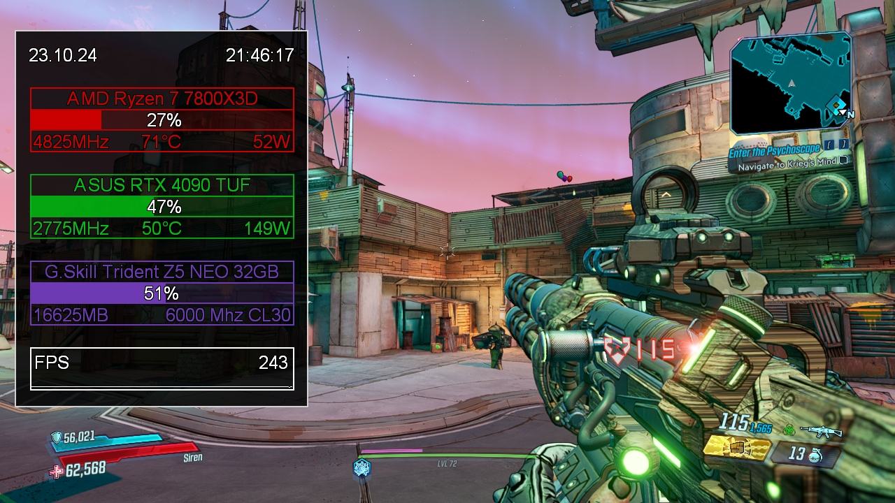

in meinem beispiel borderlands 3 passiert zwischen den auflösungen gar nichts an der cpu.
dann hast du spiele wo das wie bei farcry eventuell eintritt und dann wieder nicht. wie willst du aus diesen komischen daten nun was verlässliches als tester angeben? das verzerrt dann das bild doch erheblich.
