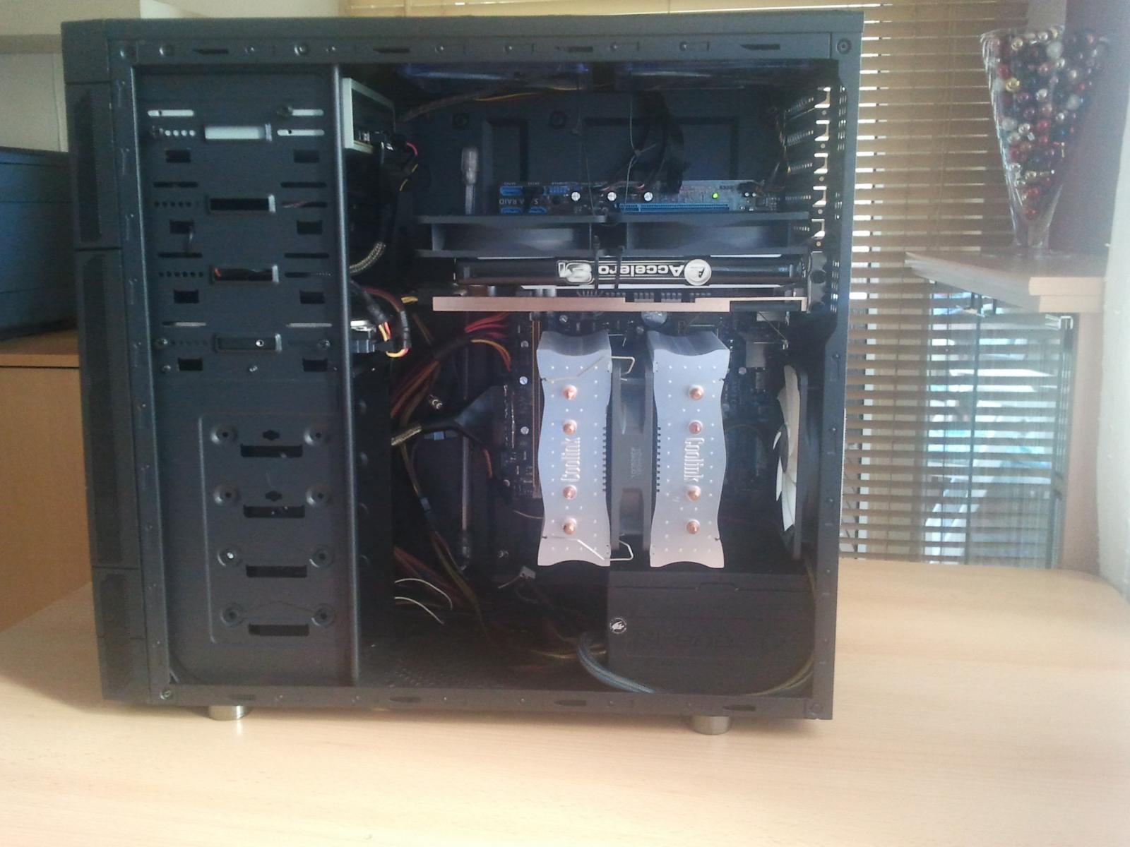

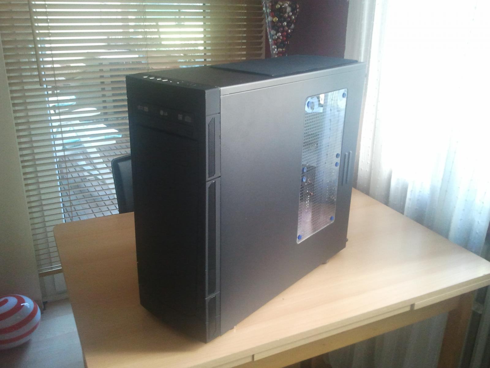

Kühler: Thermalright True Spirit 90m
bis zum seitenfenster noch locker 3,5cm platz

Gehäuse: Thermaltake Soprano
Mainboard: Asus P5W DH Deluxe
Kühler: Thermaltake True Spirit 120 M BW
