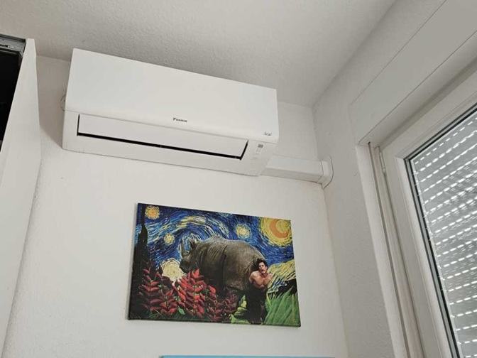

hatte vor kurzem einen Klimatechniker hier der mir die Daikin Siesta für 500€ ganz wunderbar im Arbeitszimmer verbaut hat.
Manuelle horizontale Einstellmöglichkeit gibt es dann doch :)
In Summe jetzt genau 1000€ bezahlt, jetzt kann der Sommer kommen 8-)

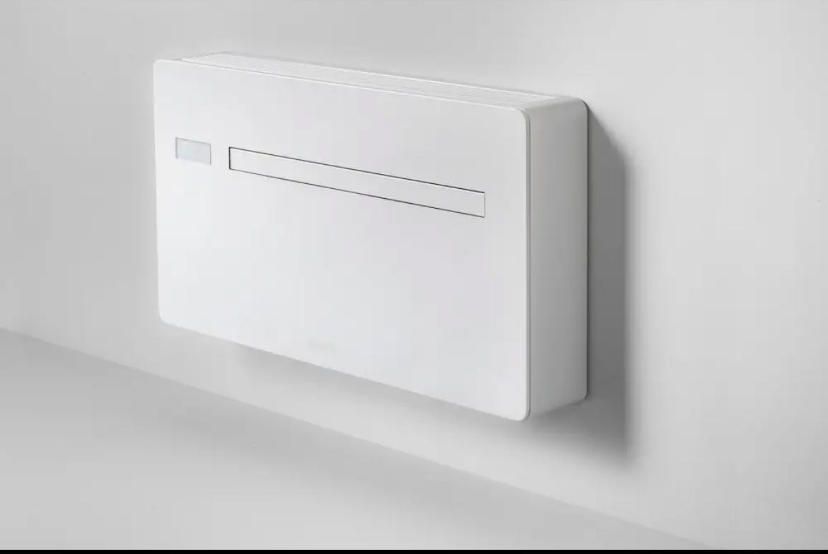

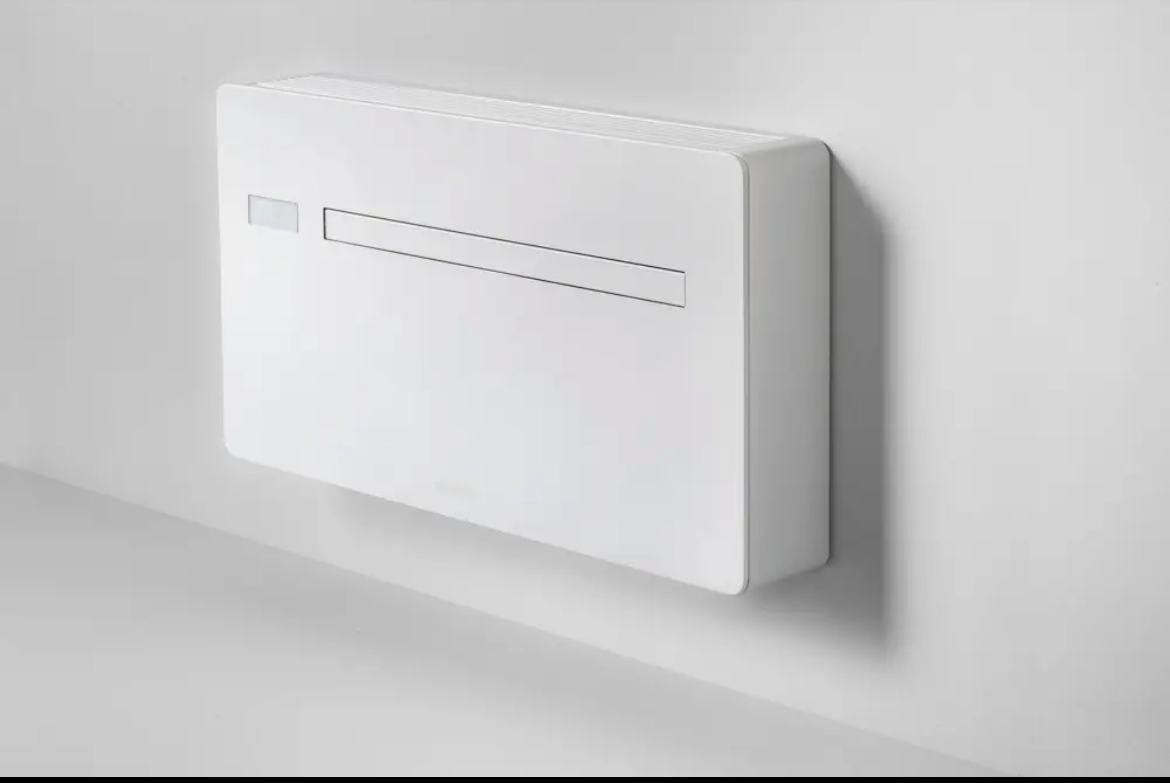

Wir haben im Schlafzimmer so eine Klimaanlage von Innova.
Die läuft im Hoch Sommer dann 3-4 Stunden vorm Schlafen gehen, dann ist es schön kühl im Zimmer.
Kann man zwar per App steuern, aber das funktioniert so gar nicht.
Einbau geht auch easy selber, man muss halt 2x140mm Kernbohrungen nach außen machen und eine für den Ablauf.
