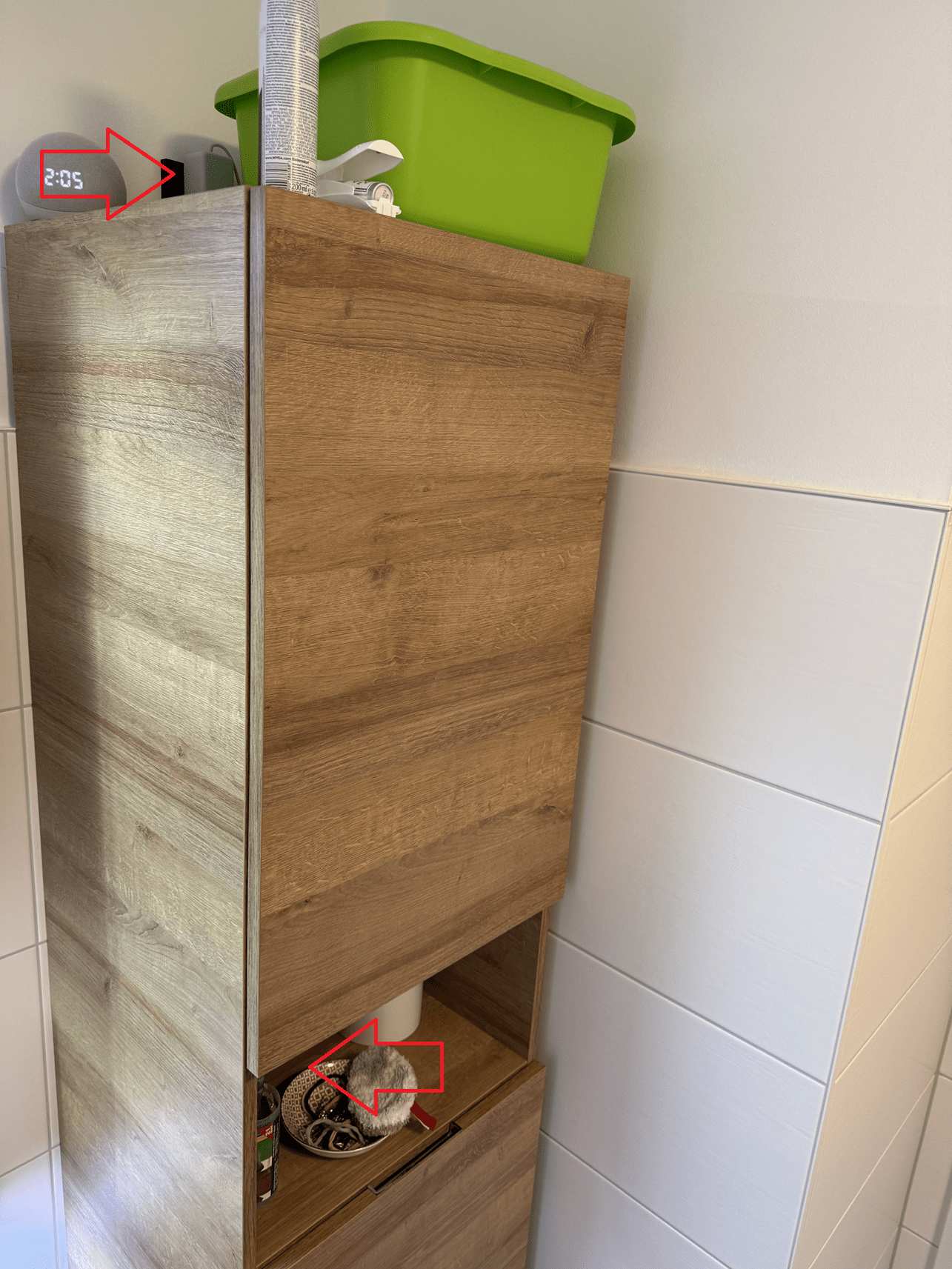

Mal was völlig anderes an unser Elektrikerprofis hier: Wie mache ich das am Besten, wenn ich in einen Badschrank eine Steckdose haben möchte (siehe Bild unten im offenen Bereich)? Feuchtigkeit ist nicht das Thema, auch nicht die Installationszone. Es geht einzig und alleine um den Anschluss.
Es muss auf jeden Fall "Aufputz" geschehen, also keine versenkte UP Dose in die Rückwand, da der Schrank an der Wand hängt. Die einfachste Lösung wäre einfach ne Mehrfachsteckdose an die Rückwand kleben, das ist aber Murks. Ich würde gerne ein Aufputz-Gehäuse an die Rückwand vom Schrank schrauben (gibt es sogar genau passend für das Schalterprogramm im Bad ( https://www.voltking.de/Busch-Jaege...rt-Schwarz-Matt-future-linear-2CKA001799A0924 ) und dann dort 2 Steckdosen mit Abdeckrahmen einsetzen. Soweit völlig klar und gar kein Problem.
Nun das "Problem". Der Anschluss soll über eine Steckdose erfolgen, welche sich über den Schrank befindet. Und jetzt wird es halt spannend. Eigentlich ist das ja ganz dolle Pöse, wenn man ein Kabel mit Schuko in eine solche Putzdose reinlegt, weil irgendeinen Tot muss man immer sterben. Der Schrank ist genau wie der Spiegelschrank ortsfest, ist sogar genau gleich befestigt. Beim Spiegelschrank hat man offene Kabelenden, so das man den Spiegelschrank wie eine Lampe behandelt. Der einfachste Weg wäre ein Kabel mit Schukostecker zu nehmen, die Litzen aufzudröseln, Adernendhülse drauf und mit der passenden Wago (die mit den "Hebel" sind für Adernendhülsen zugelassen) dann auf das stare NYM Kabel zu kommen und dann in die Steckdosen zu gehen. Was fehlt wäre eine vernünftige Zugentlastung, welche meiner Meinung nach aber bei einen ortsfesten Schrank egal sein sollte, zumal man das Kabel und auch das Kabelende beim demontieren sofort sieht, da die vorhandene Steckdose unmittelbar über dem Schrank befindet. ich würde das Kabel an der Rückwand befestigen und zu mindestens etwas gegen Zug absichern.
Oder gibt es irgendwas "fertiges", was man zwischen Steckdose und Stecker machen könnte? Oder was wäre die im Grunde "richtige" Lösung aus Sicht eines Elektrikers?

Macht doch nicht so ein Theater. Da deine Badezimmer vermutlich nur von dir und wenigen anderen Leuten genutzt wird und du vermutlich nicht dauernd wie ein wilder an der Steckdose oder dem Kabel ziehen wirst brauchst dir doch keine Gedanken über die Zugentlastung des Kabels machen.
Falls doch würde ich eine zugelassen Steckdosenleiste kaufen und da reinlegen und damit Leben, dass es scheiße aussieht.
du kannst natürlich auch eine Kabel Verschraubung nutzen (Vermutlich willst du aber das Kabel von hinten in die Dose einführen) oder so ne Zweiloch oder Dreilochplatte https://de.wikipedia.org/wiki/Zugentlastung

Im Grunde hast du völlig recht. Ich habe das auch schon 1x so gemacht wie beschrieben, wollte aber mal wissen, wie man es "richtig" macht. Es ist schon erstaunlich, das ein eigentlich einfaches Produkt wie eine Mehrfachsteckdose mit Kabel "selbstgebaut" so kompliziert ist und gegen 1000x Regelungen der Elektrotechnik verstößt, das jeder Elektriker im Internet sofort Schnappatmung bekommt. Die Hyperventilieren ja schon, wenn ein anderer Elektriker was anders macht als sie selbst gelernt haben, wie mag das dann erst bei sowas enden...
Dann könntest du dir den Umweg über die Hebelklemmen auch sparen und z.B. direkt mit https://www.busch-jaeger.de/online-katalog/detail/2CKA002013A5508 arbeiten.
Für die Zugentlastung und die geeignete Einführung gibt es bestimmt auch eine ansprechende Lösung im Zubehörmarkt.

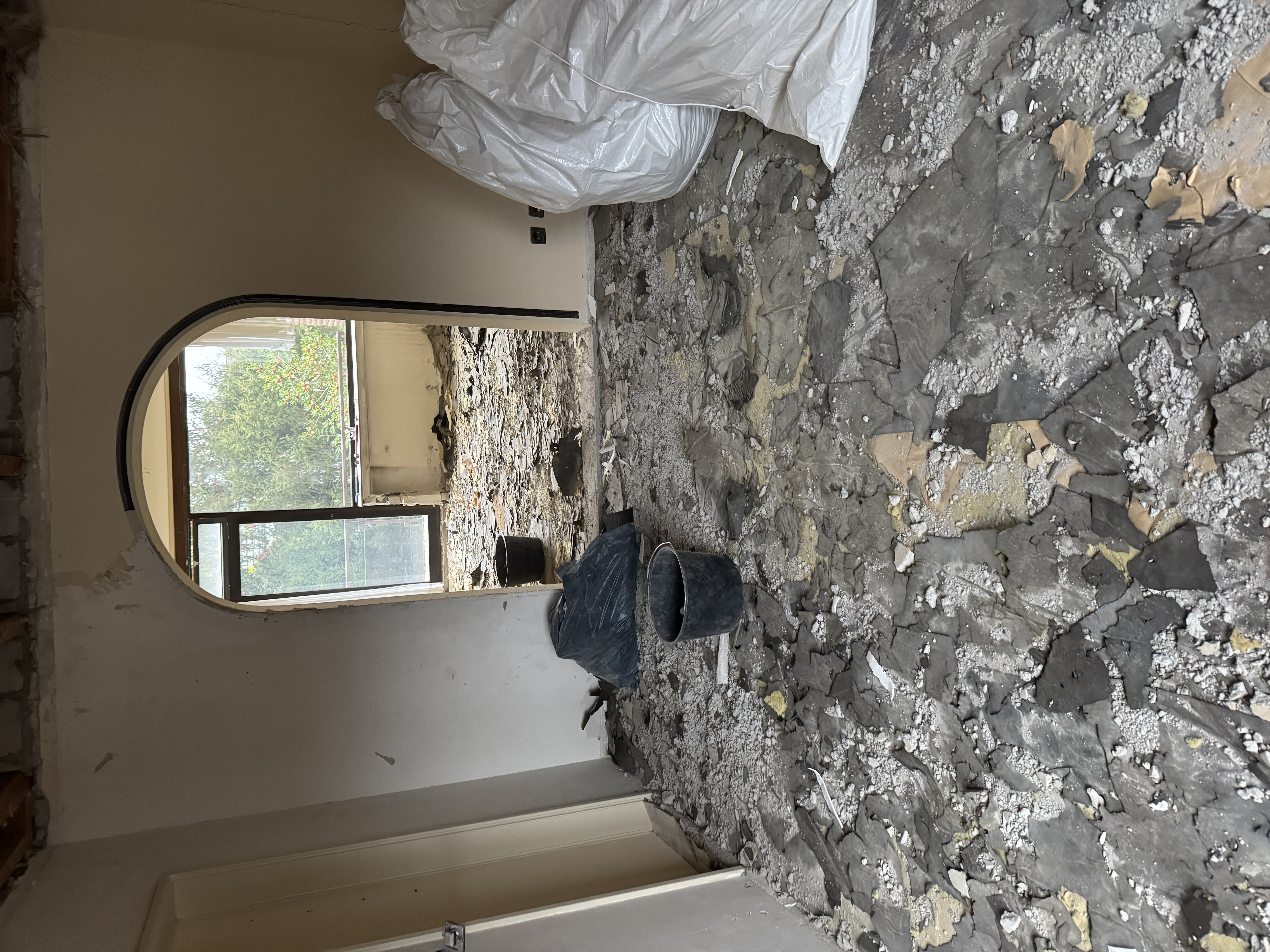

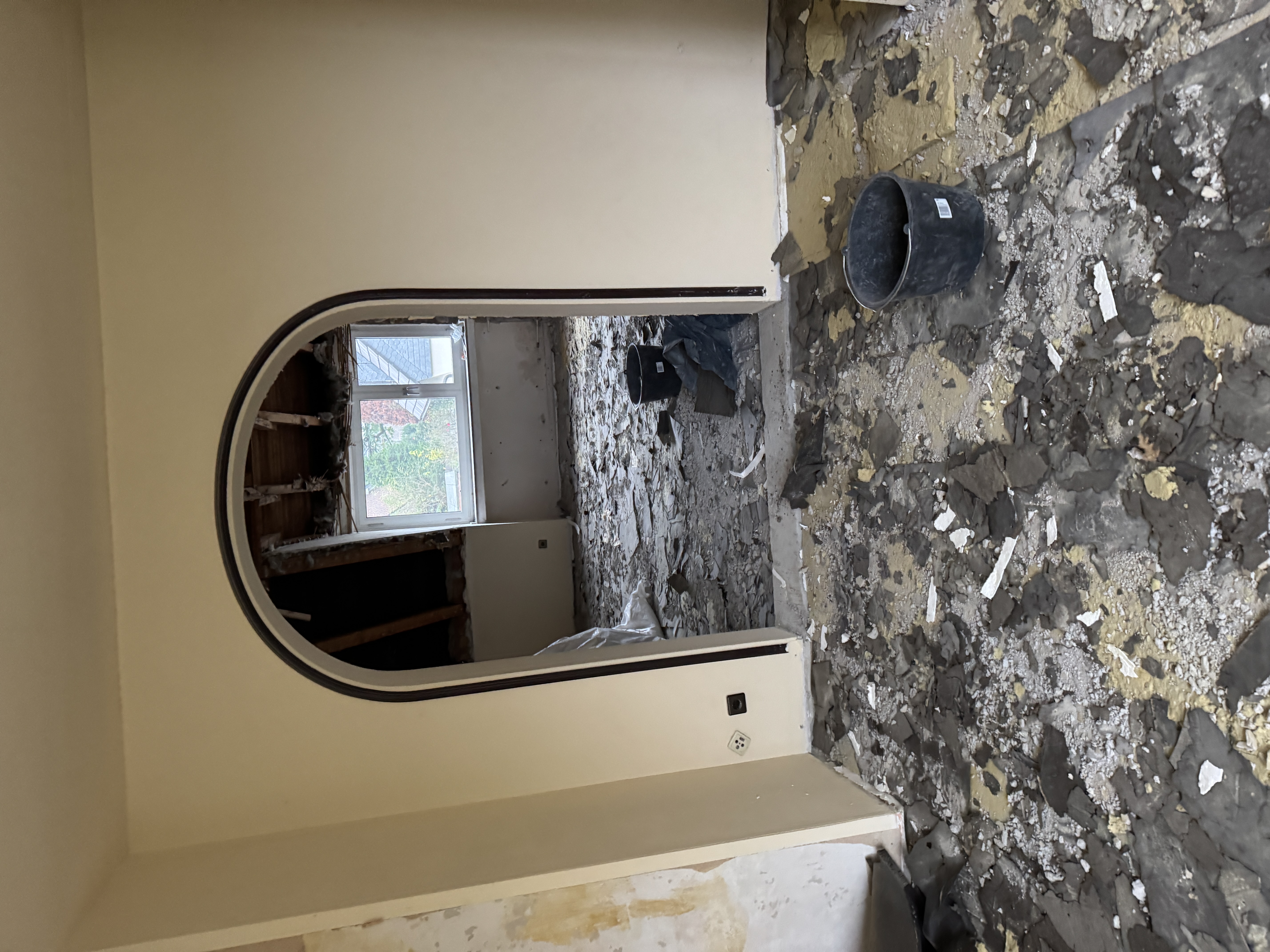

Gestern „mal eben“ zwischen Bundesliga und Samstagabend-Kneipenbesuch 40qm Estrich im OG rausgekloppt und zum Container getragen. Bin froh wenn der Krempel raus ist.
Dämmung kommt jetzt in Ruhe bei nem Käffchen am Sonntag raus.

Krass, was Du so schnell bewegst. 👍
