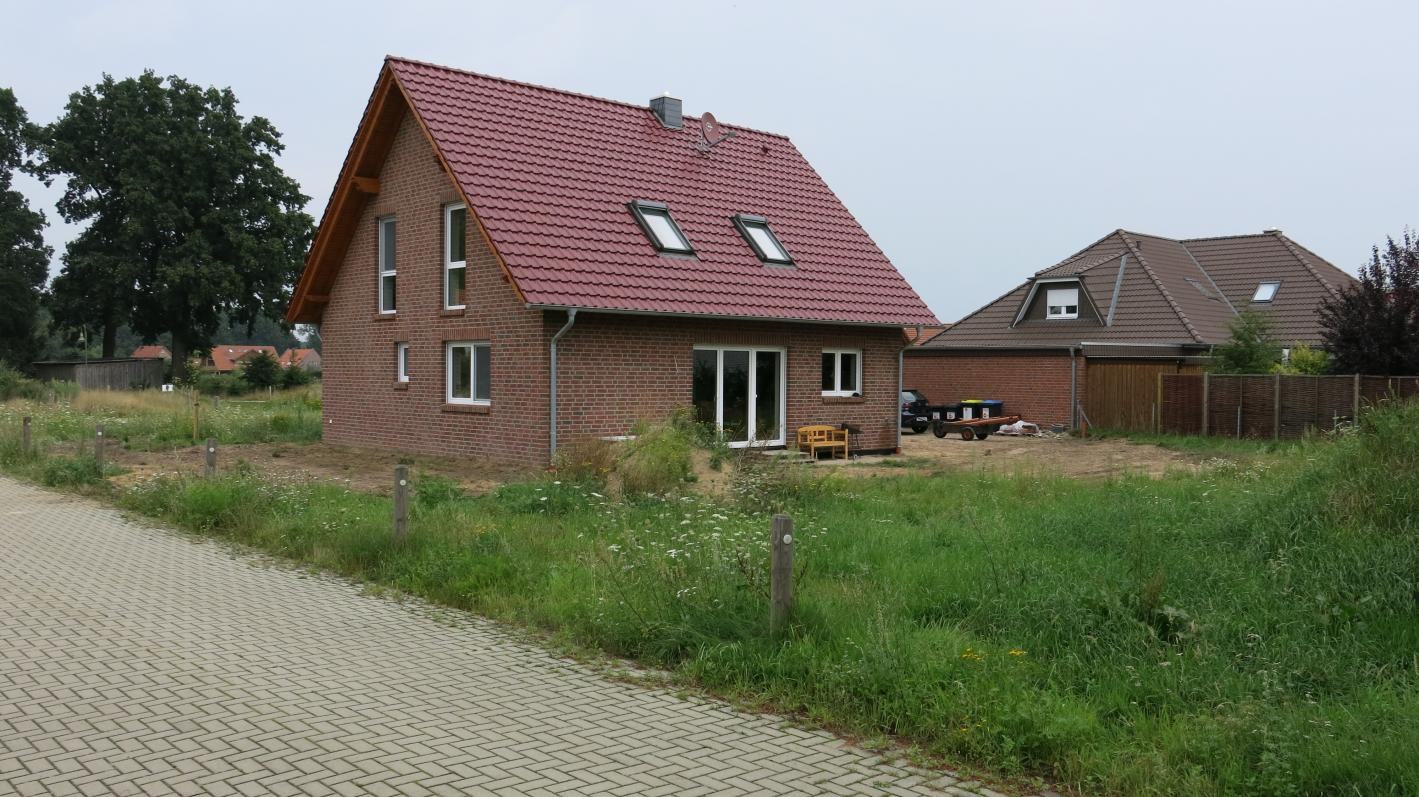

Dann hier nochmal ein schöneres Foto vom Ausblick vom Wohnzimmer aus:
Ansonsten geht's gut voran, nächste Woche kommt Dämmung und dampfbremse rauf. Elektrik wird gemacht und dann werden mauerarbeiten begonnen. Verputzen dann danach. Die trockebauwand zum Dachboden wird erst im Januar gemacht ...
Ansonsten aktuelle Fotos:

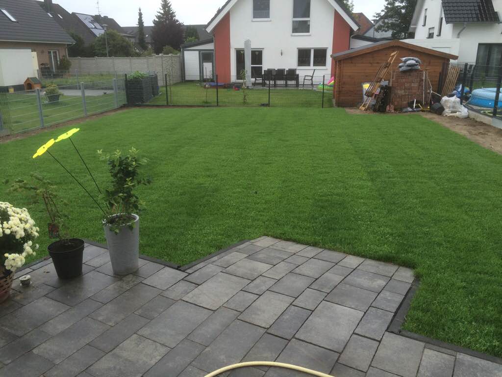

Mit dem Rollrasen haben wir echt Glück mit dem Wetter gehabt. Bisher habe ich nur 3 mal gewässert, nach einer Woche sieht es nun so aus:
sieht gut aus, hattest mehr glück mit dem wetter wie wir. aber bei uns hat er sich soweit auch ganz gut erholt.
dann kannst ja bald mähen das erste mal. mach ich am wochenende voraussichtlich.
Danke für die Infos. Wir werden unseren Plan dann beibehalten nur den Boden nur mit Rauspund auslegen.
@Pinscher: Sieht gut aus. Wenn man im Sommer neuen Rasen anlegt rechnet man ja damit viel bewässert werden muss. Etwas sicherer ist man da im Frühjahr oder Herbst.

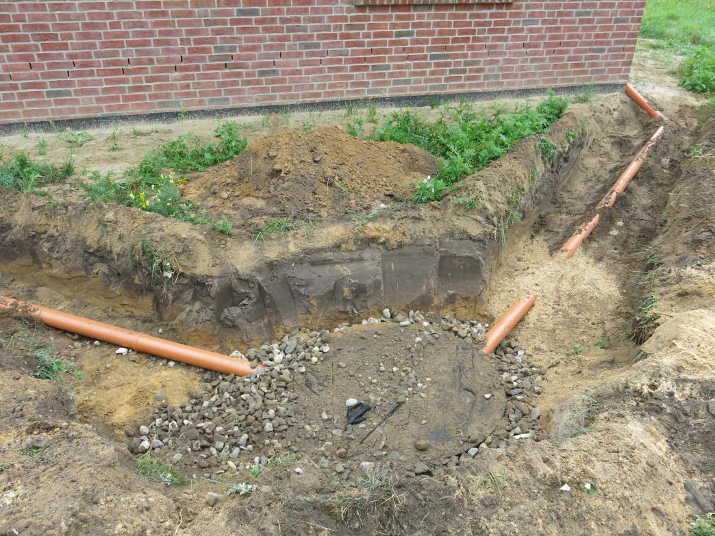

Bei sieht das noch etwas trostloser aus aber alles nach und nach. Regenwasservesickerung ist jedenfalls erst mal fertig.
