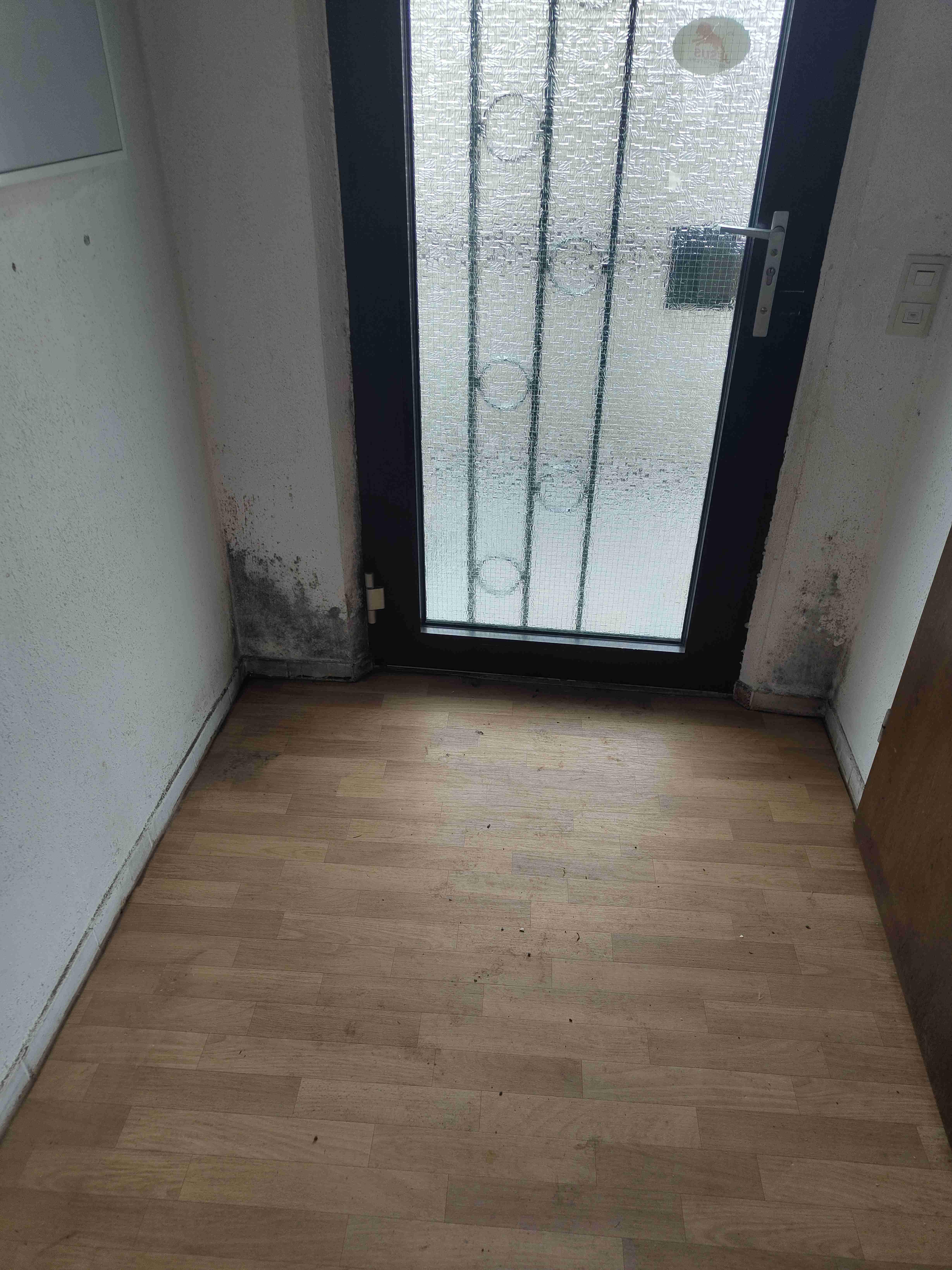

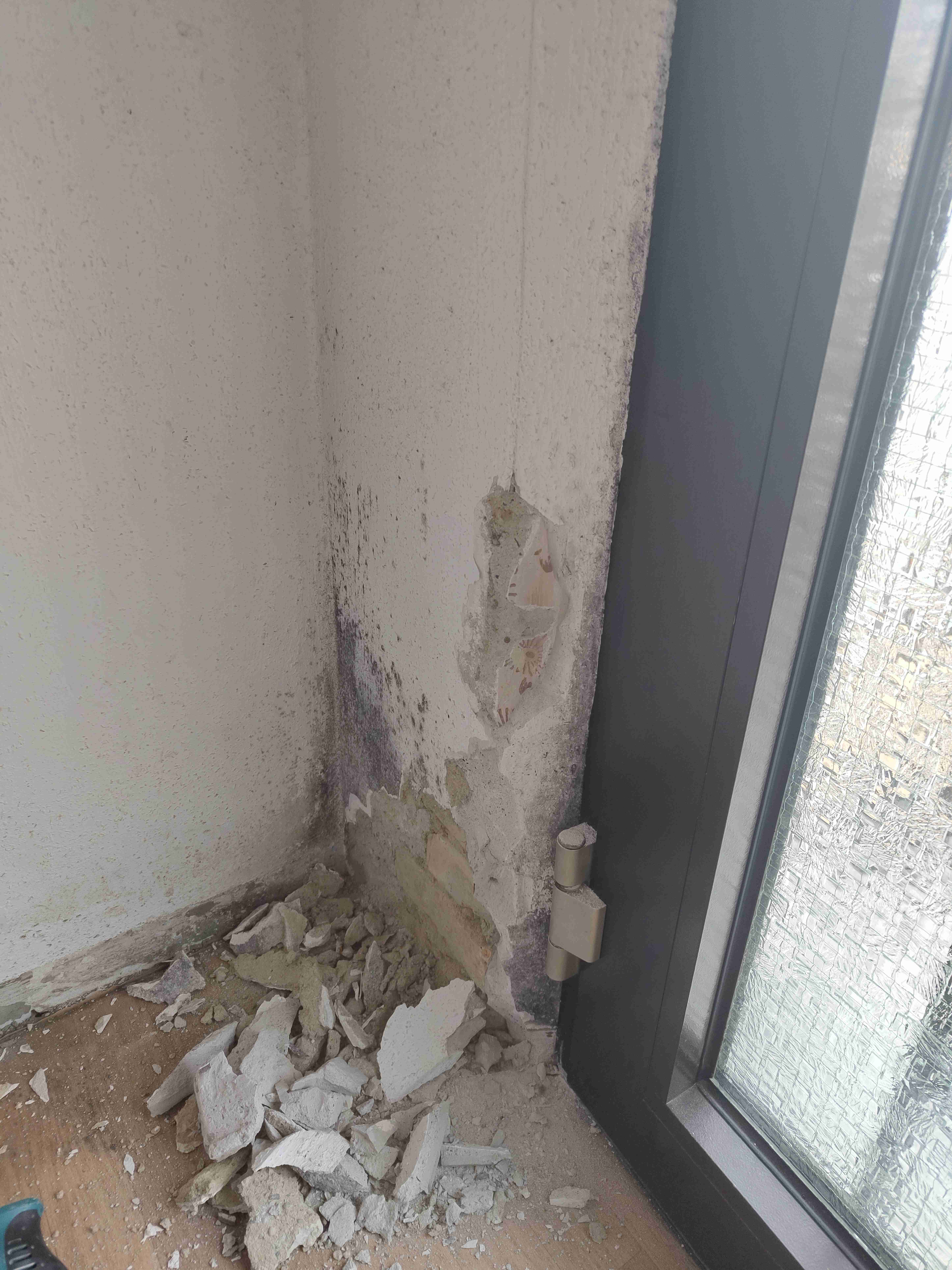

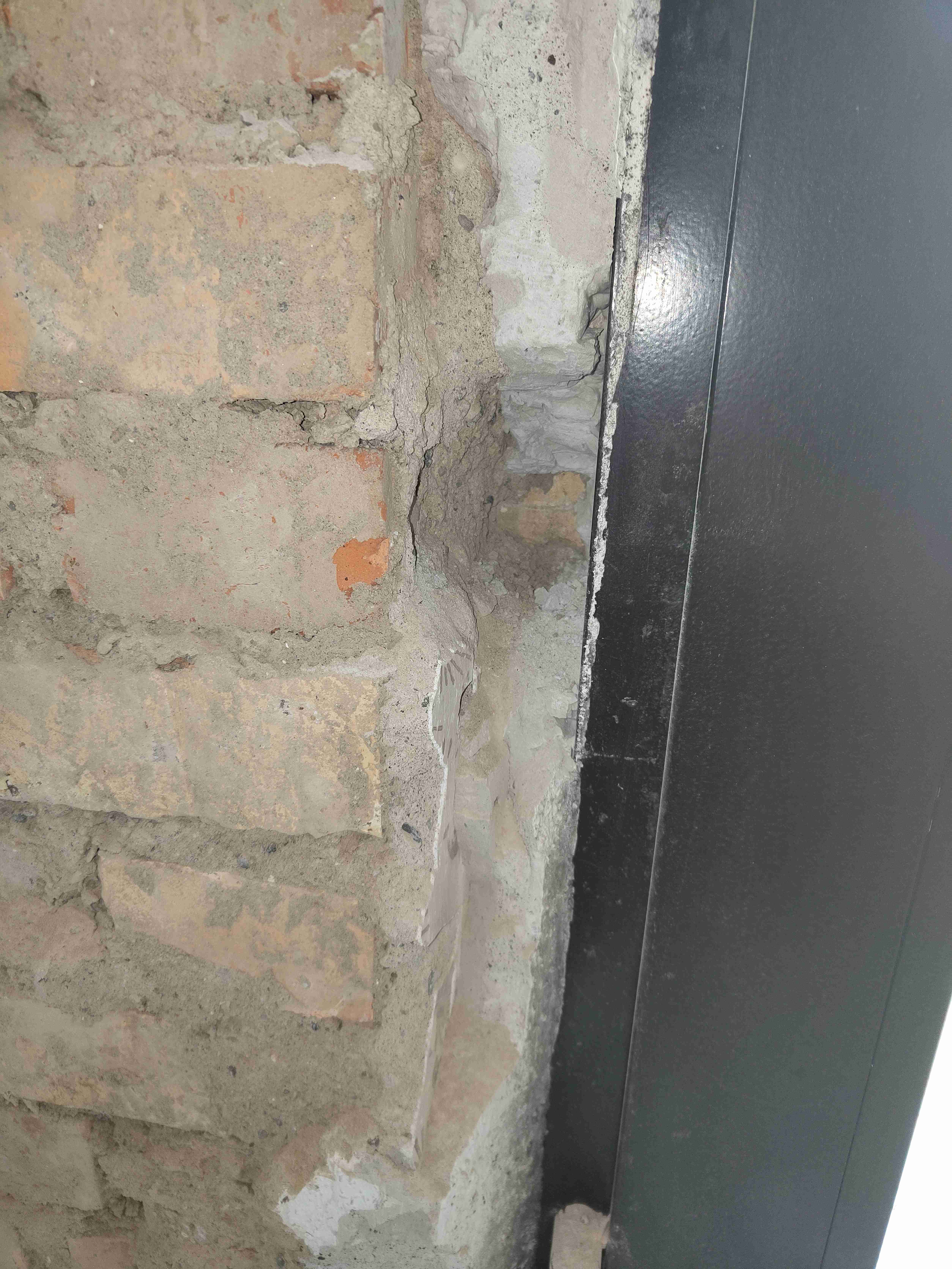

Servus,
vllt. hat ja jemand von euch noch ne Idee wie man hier sinnvoll weitermacht.
kurze Hintergrundstory: barrierefreies zweiflügliges Terrassenfenster(Weistseite), von Anfang an undicht zwischen den Flügeln bei starkem Regen in Kombi von Wind. Da Fliesen alles halb so wild, aber trotzdem unnötig. Ich tippe auf nen Konstruktionsfehler am Fenster. es wurde bereits 5x seitens Fensterbauer nachgebessert, er bekommt es einfach nicht hin. Hersteller war mit dem Fensterbauer auch schon da, hat auch keine Idee mehr.
sein Vorschlag:
das "geplante" Vordach auf der Terrasse machen oder er baut mir ein nicht-barrierefreies Fenster ein. (nicht barrierefrei möchte ich logischerweise nicht)
Vordach ist tatsächlich meinerseits geplant, allerdings sehe ich es nicht ein für das Fenster 1200euro netto + Einbau zu bezahlen, nur Stress damit zu haben und er ist fein raus wenn das Vordach da ist.
Wie macht man hier sinnvoll weiter? ich hab bereits Fristen gesetzt usw. Am liebsten wäre mir Geld anteilig zurück und ich investiere das Geld in das Vordach.
Danke und Gruß Dominik
Ist das Terrassenfenster denn überhaupt ordentlich Winddicht, ich mein, wenn da Wasser durchkommt, dann doch auch Zugluft :unsure:
Oder kommt das Wasser durch diese merkwürdigen "Zwangsbelüftungen" im Fenster rein?
Wenn er bereit ist ein neues Fenster einzubauen (was bleibt ihn auch anderes übrig), dann kann er das Vordach auch (Anteilig) bezahlen. Der Fensterhersteller hat bestimmt ein hohes Interesse daran, das er den Mangel los wird, z.B. durch Zahlung einer Entschädigung/Teilrückerstattung. Dir sollte klar sein, das mit Zahlung einer Summe dieser Mangel auf immer und ewig erledigt ist und man da auch nicht mehr in Zukunft ankommen kann. Andere Schäden sind davon nicht betroffen, aber wenn auch nur das geringste damit zu tun haben könnte, ist er da raus.
Bist du Heute schon auf das Barrierefrei angewiesen oder ist das nur so ein Ding in die Zukunft? Man sollte sich klarmachen, das wenn es reinregnet, das Fenster dann auch nicht dicht ist. Ein Vordach ist auch nur so lange gut, bis der Regen bei Sturm mal komplett von der Seite reinpeitscht. Du warst doch beim Termin vom Hersteller dabei, der muss doch wissen, was schiefgelaufen ist, ansonsten verkaufen die Schrott, wenn der Spaß nicht dicht werden kann. Bodentiefe Schiebefenster sind aber auch ein echter Endgegner, unser Fensterbauer hat uns damals davon abgeraten, es gibt einfach zu viel Ärger.
Was kostet denn das große Schiebefenster Barrierefrei komplett? Würde sagen, so 10-15% wäre fair für diesen Ärger. Sonst halt neues barrierefreies Fenster von einen anderen Hersteller, besonders dann, wenn man da klar drauf angewiesen ist.
Edit:
Windlicht ist es, Entwässerungen habe ich keine.
Liegt der Fehler dann nicht eher darin, das du keine Entwässerung hast? Bei meinen Schwiegereltern gibt es auch eine Schiebetür und die haben direkt da drunter draußen eine Ablaufrinne. Das Wasser läuft also nicht durchs Fenster rein, sondern drückt sich unten rein, weil das Wasser vor dem Fenster steht. Dann muss eine Ablaufrinne eingebaut werden...
Dann würde ein Vordach natürlich auch helfen, wenn dann dort kein Wasser mehr ansteht. Die Frage ist halt, inwieweit der Fensterbauer nun überhaupt noch schuld daran hat, das kein Ablauf existiert.
Er schreibt was von zweiflügligem Fenster, du von Schiebetür... Er schreibt es drückt zwischen den Flügeln rein, du am Boden...
Selbst bei einer barrierefreien Hebe Schiebetür hat du normalerweise ein leichtes Gefälle nach außen, und eine kleine Führungsschiene am Boden. Da kann eigentlich kein Wasser rein drücken. Nur wenn es hoch steht.
