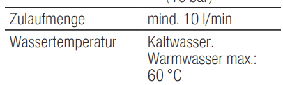

Apropos Küchen und so.
Wir haben einen Geschirrspüler, der laut Datenblatt (irgendwo in den Tiefen) vermerkt hat, dass der auch mit Warmwasser läuft. Wir haben ja ne Solarthermie (nur für Wamwasser) aufm Dach und da würde es ja naheliegen auch den Geschirrspüler damit zu betreiben, weil der schon einen echt ordentlichen Stromverbrauch hat, wenn der loslegt das Wasser zu heizen.
In der Küche ist bei den Anschlüssen nur für Kaltwasser der 2. Abgang.
Frage:
Spricht etwas dagegen den Geschirrspüler mit Warmwasser zu betreiben?
Spricht etwas dagegen den WW-Anschluss einfach zu ersetzen gegen einen mit 2. Abgang für den Geschirrspüler?
€: Zumindest versteh ich die Details so:
Wie oft läuft der @joshude ?
Kannst du den gewährleisten, dass das ww was in den gs geht, auch nur max 60 Grad hat?
2-3x die Woche. Verbrauchswerte laut Datenblatt fürs Eco-Programm, welches wir ausschließlich nutzen:
1.02kWh und 11,7l
Der Verbrühschutz ist auf 60°C eingestellt, das würde ich bei einem sehr sonnigen Tag aber noch mal prüfen, ob da wirklich maximal 60°C rauskommen und das ansonsten anpassen. Solarthermie schafft ja weit höhere Temperaturen, die Bedenken sind also durchaus gerechtfertigt.
Eben... Das ihr einen verbrühschutz habt war klar, der ist ja Vorschrift. Aber ich muss ehrlich sagen, dass die oft doch nicht so ganz das tun was sie sollen und ob die Temperatur dann auch wirklich passt, ist die frage.
Wenn das nämlich nicht gewährleistet ist und man da mit z. B. 80 oder 85 Grad heißem Wasser rein geht, könnte das zumindest auf Dauer zu problemen führen.
Auch ist die Frage, ob man wegen vielleicht 50 gesparten Euros über die Sommermonate sich die Aktion antut. Im Winter muss man ja eh wieder normal benutzen wenn die Solarthermie nix bringt.
Naja, ich glaube selbst die Warmwasserbereitung mit Gas ist günstiger und effizienter als die mit Strom.
Aber ja, ich lass das mal alles in die Überlegungen einfließen.
kurz und knapp: wenn die anleitung des spülers das hergibt warum nicht? müsst nur beim warmwasseranschluss so ein abzeiger einbauen und fertig. kostet im baumarkt irgendwas bei 10€ (denkt an die dichtungen^^) und fertig.
selbst wenn man keine warmwasserbereitstellung über sonne und co hat kann sich sowas lohnen, da eine moderne heizung immer effektiver/günstiger aufwärmt als jeder geschirrspüler oder waschmaschine das je könnte.
Ich hatte auch schon dran gedacht, der Geschirrspüler ist so ein Strom-Großverbraucher bei uns. An der Stelle kickt aber der Legionellenschutz rein, der auch immer mal wieder über 60°C heizt. Auf der anderen Seite ist der Effizienzgewinn über die Brauchwasser-WP im Sommer nicht wirklich hoch; im Winter geht‘s dann auf den Pelletverbrauch?!
Mal eben? :fresse:
