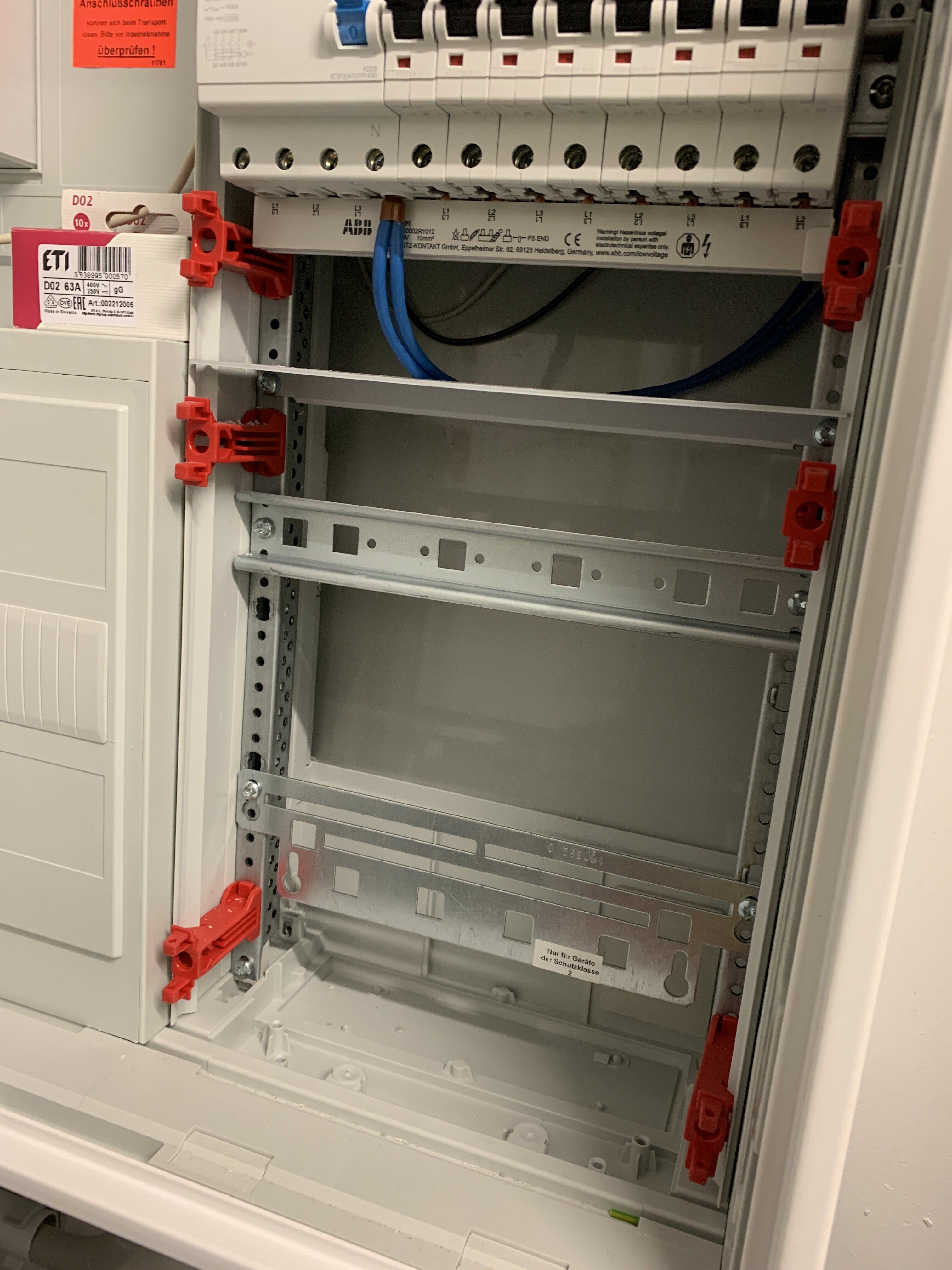

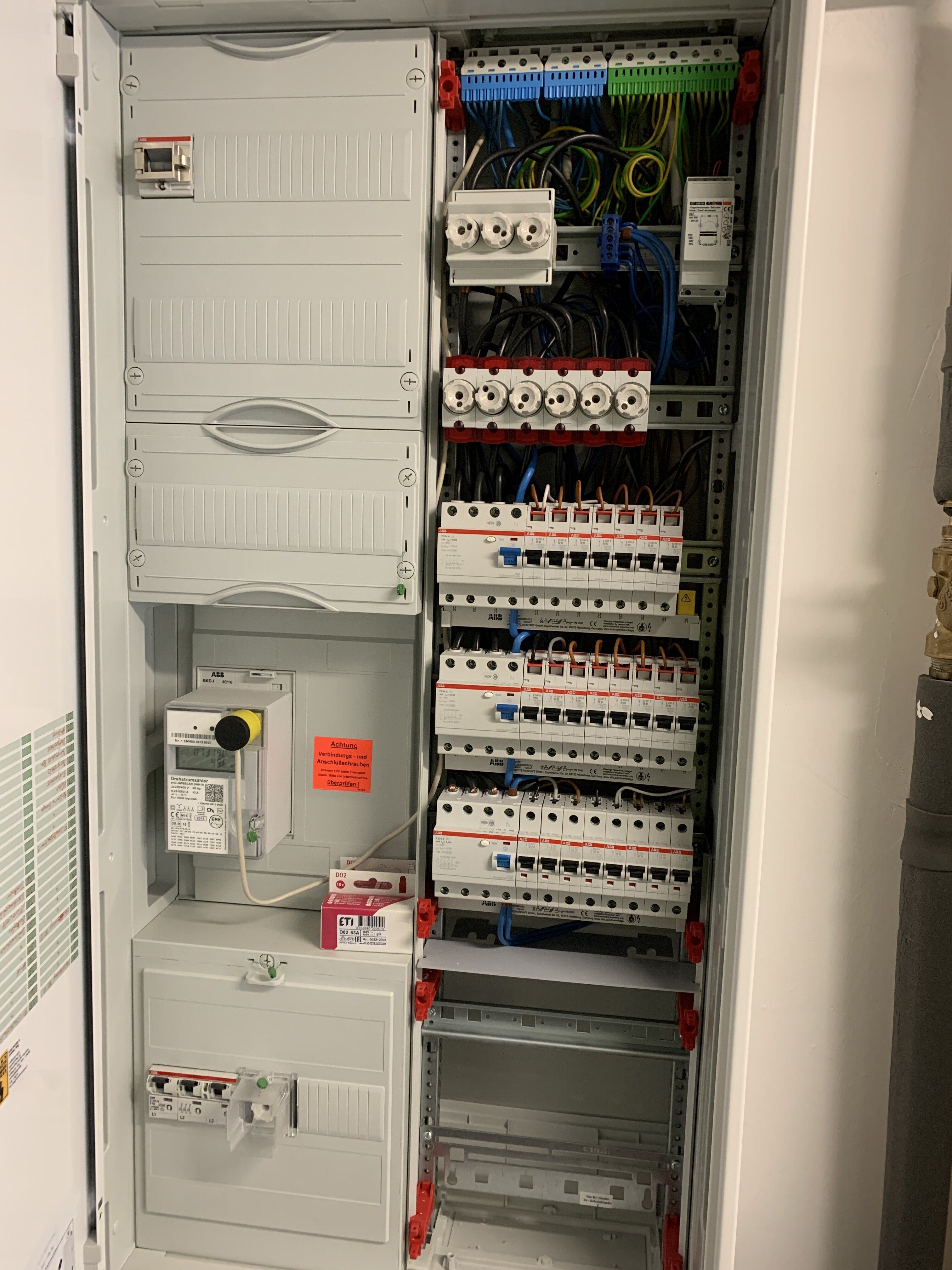

Moin, vielleicht gibt es hier ja den ein oder anderen der sich mit Elektik auskennt. Problem ist, ich möchte eine 11kW Wallbox installieren. In Gerage ist auch schon eine CCE Steckdose mit einem Kabel mit 5x2,5mm² Querschnitt. So weit so gut. Jetzt liegen aber auf der Hutschiene wo der FI (der dann ohnehin falsch ist weil der Hersteller der Wallbox einen TypB FI vorschreibt) für die CCE Steckdose aufliegt aber auch noch weitere Endverbraucher Sicherungen (3x Hobbyraum, 1x Licht / Steckdose Treppe und 1x Gartenbeleuchtung). Der Hersteller der Wallbox (KEBA P30 Deutschland Edition) schreibt aber vor, dass kein anderer Endverbraucher auf der selben Schiene ist.
Jetzt kommen wir zum Problem. Der Zählerschrank ist voll, zumindestens laut VDE-AR-N 4101. Diese sieht vor, dass der untere Bereich für eine APZ reserviert ist.
Jetzt weiß ich nicht was ich machen soll den diese Schiene könnte ich gut gebrauchen. Dann könnte ich die Sicherungen aufteilen und Hobbyraum und Co eine Schiene runter ziehen oder die CCE Dose (je nachdem welche Kabel länger sind). Selbst wenn alle Kabel zu Kurz sind, hätte ich noch die Möglichkeit ein neues Kabel 5x6mm² zu ziehen und auf die untere Hutschiene zu legen.
Was meint Ihr zum APZ?
du wirst die 11kw box doch über die kfw förderung laufen lassen. dort ist ein elektriker doch pflicht. schick ihn das bild und er wird das richten...
Auf der ersten schiene neben dem d02 element noch eins setzten und mit 10mm2 ein abgang schaffen für einen kleinen verteiler..zb 24TE neben dem schrank
In einem Elektroforum meinten die Elektriker, dass sie alle Schmelzsicherungen raus werfen würden und dafür die vorhandenen FIs durch FIs bis 63A ersetzen würden. Dann hätte man oben eine Hutschiene gewonnen.
Mein Schwiegervater meinte auch einen separten kleinen Sicherungskasten daneben setzen (er meinte aber mit 16mm2 rüber gehen).
Jetzt bin ich so verwirrt. Ich meine mich aber zu erinnern, dass ich auf recht neuen Stromverteilungen auch keine Schmelzsicherungen mehr gesehen habe. Kann mich aber irren.
Ich würde keine 63a fi's installieren...
Mit 16mm2 raus gehen macht natürlich nur sinn wenn die interne verdrahtung auch in 16mm2 besteht.
Man kann natürlich auch eine 3polige sicherung setzten...ist sogar auch etwas kleiner

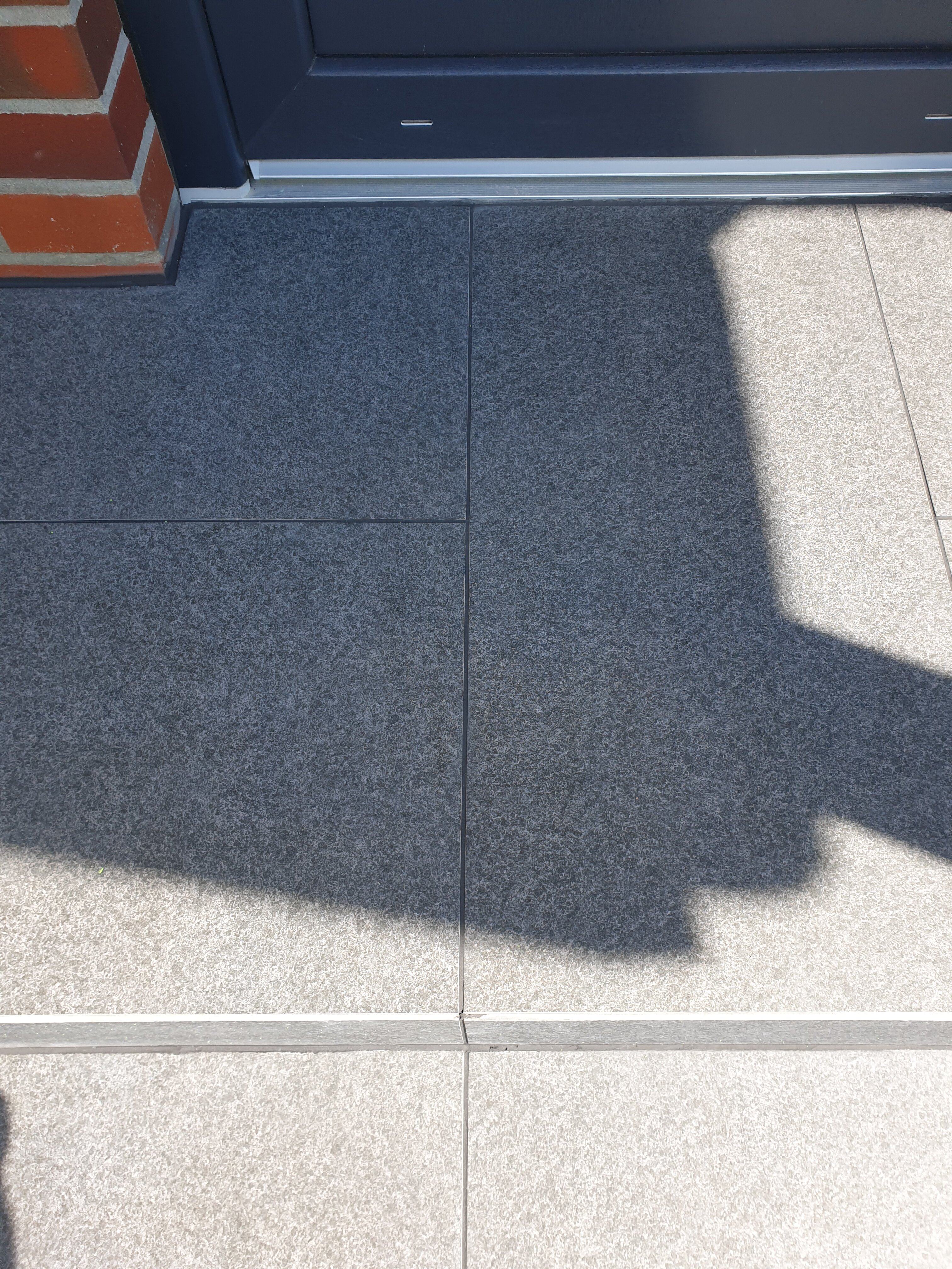

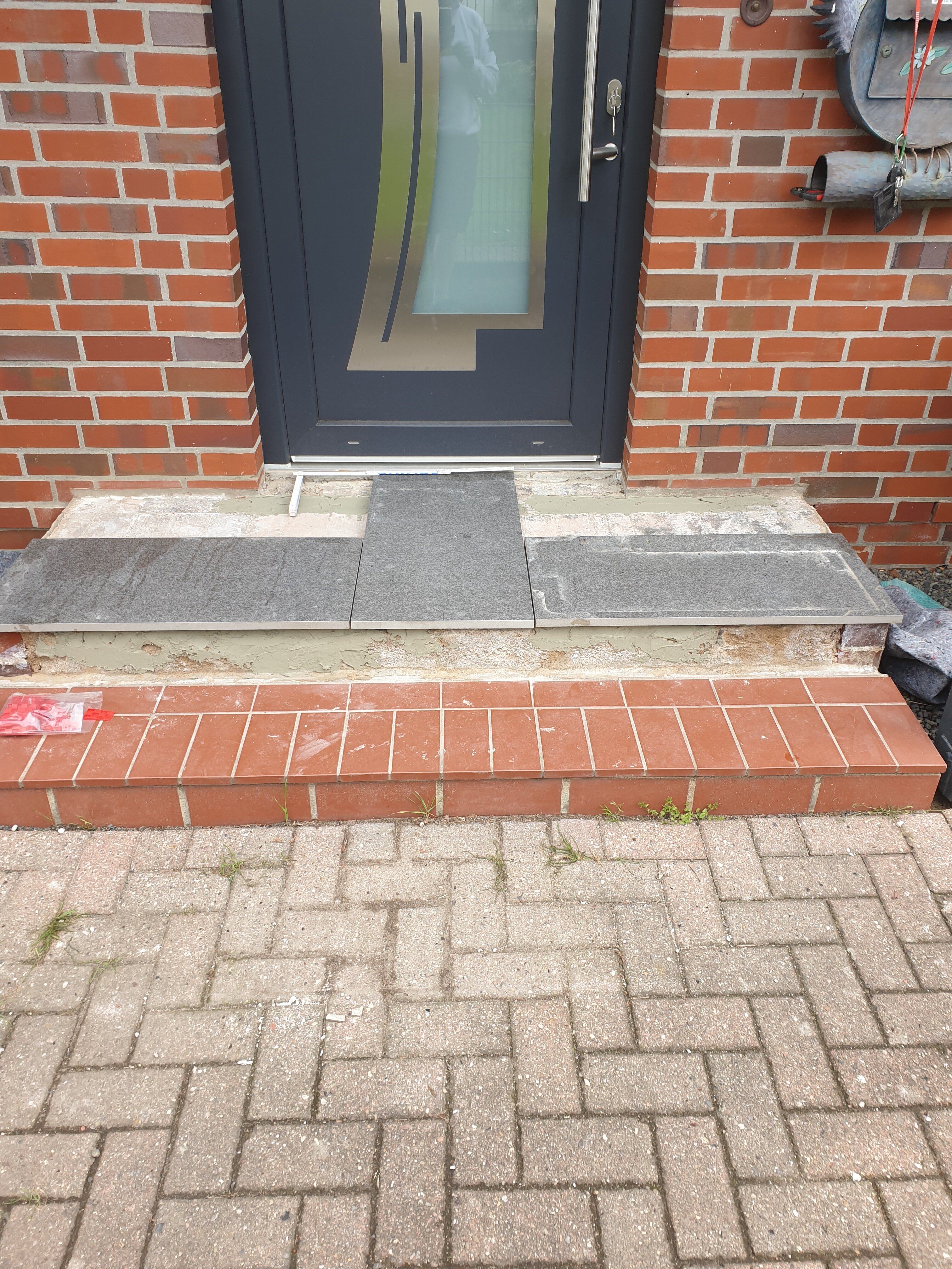

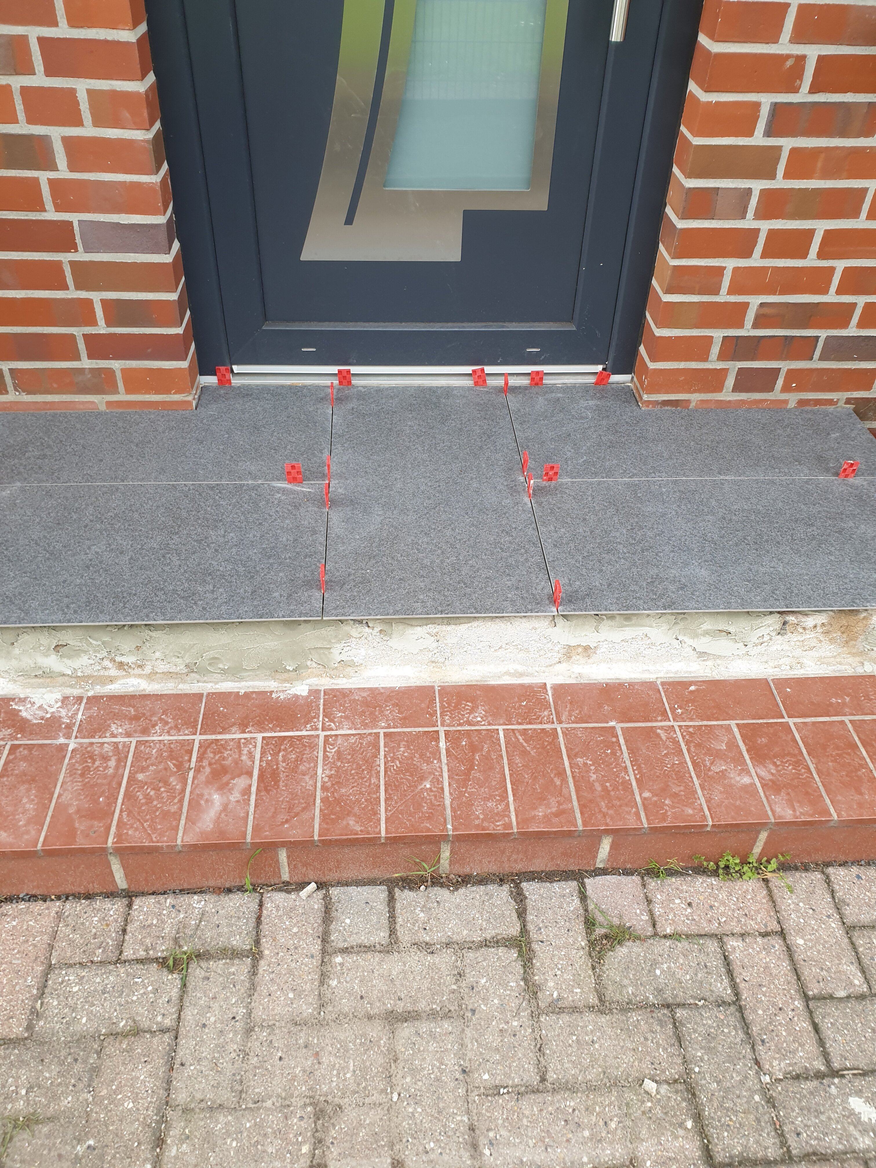

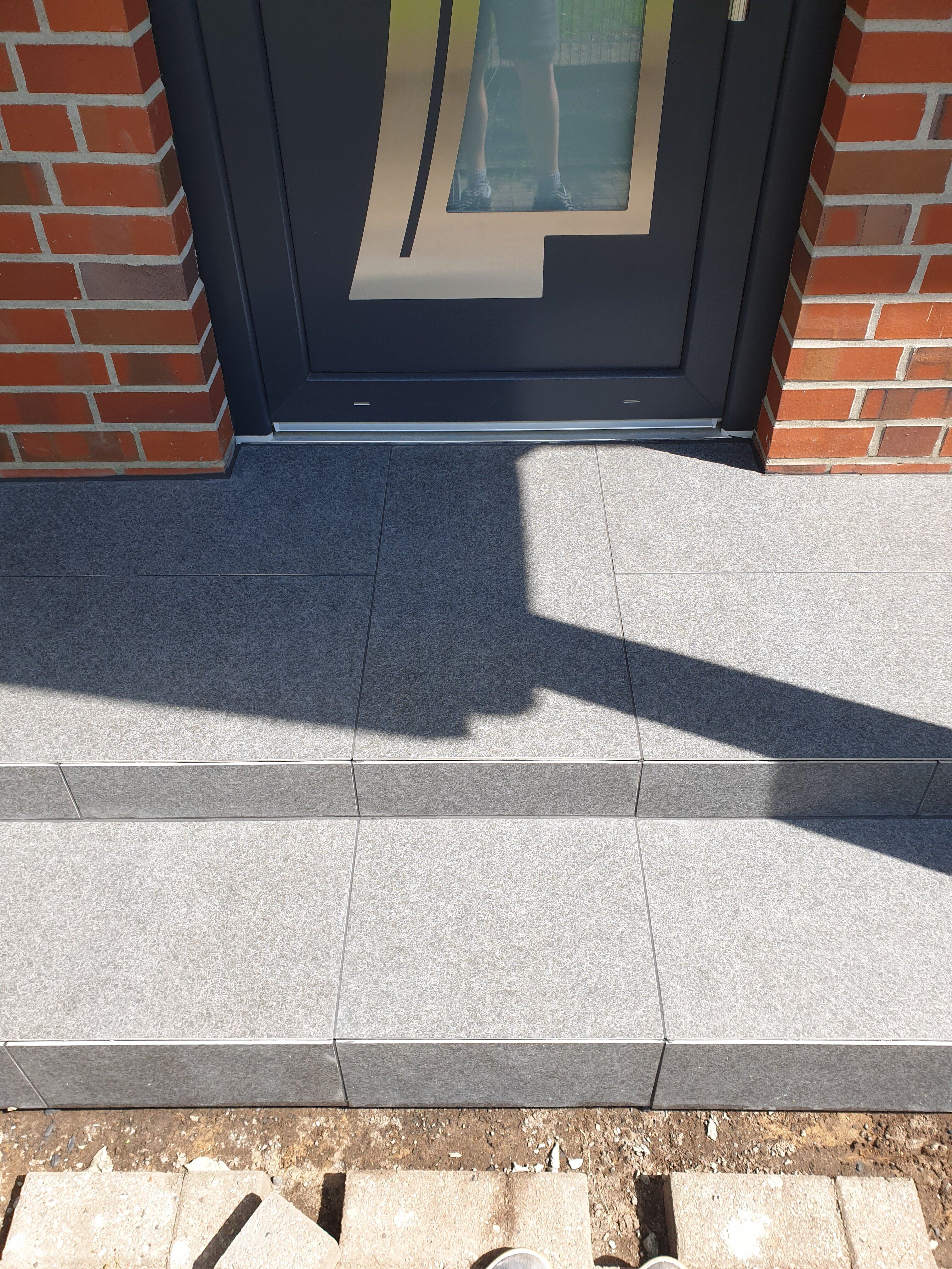

So mal wieder etwas getan im urlaub...fuge an ecken fehlt noch.
Als nächstes wird neu gepflastert..denk mal basalt
