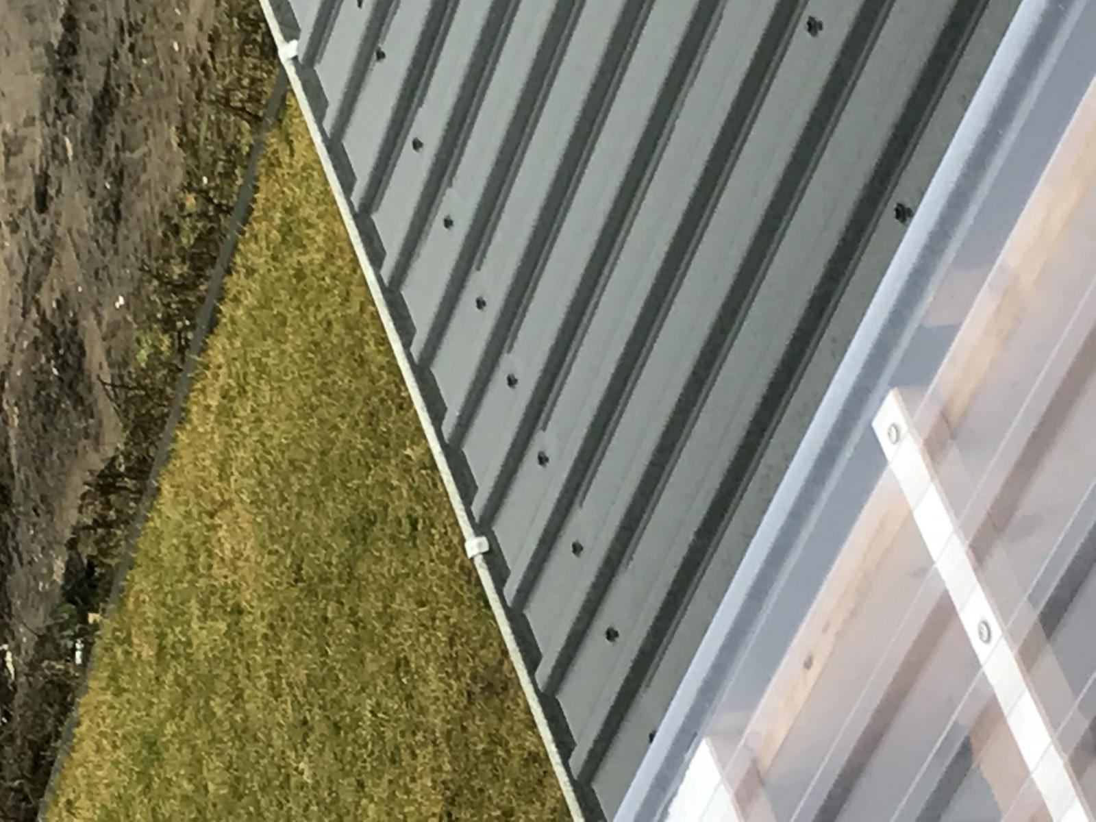

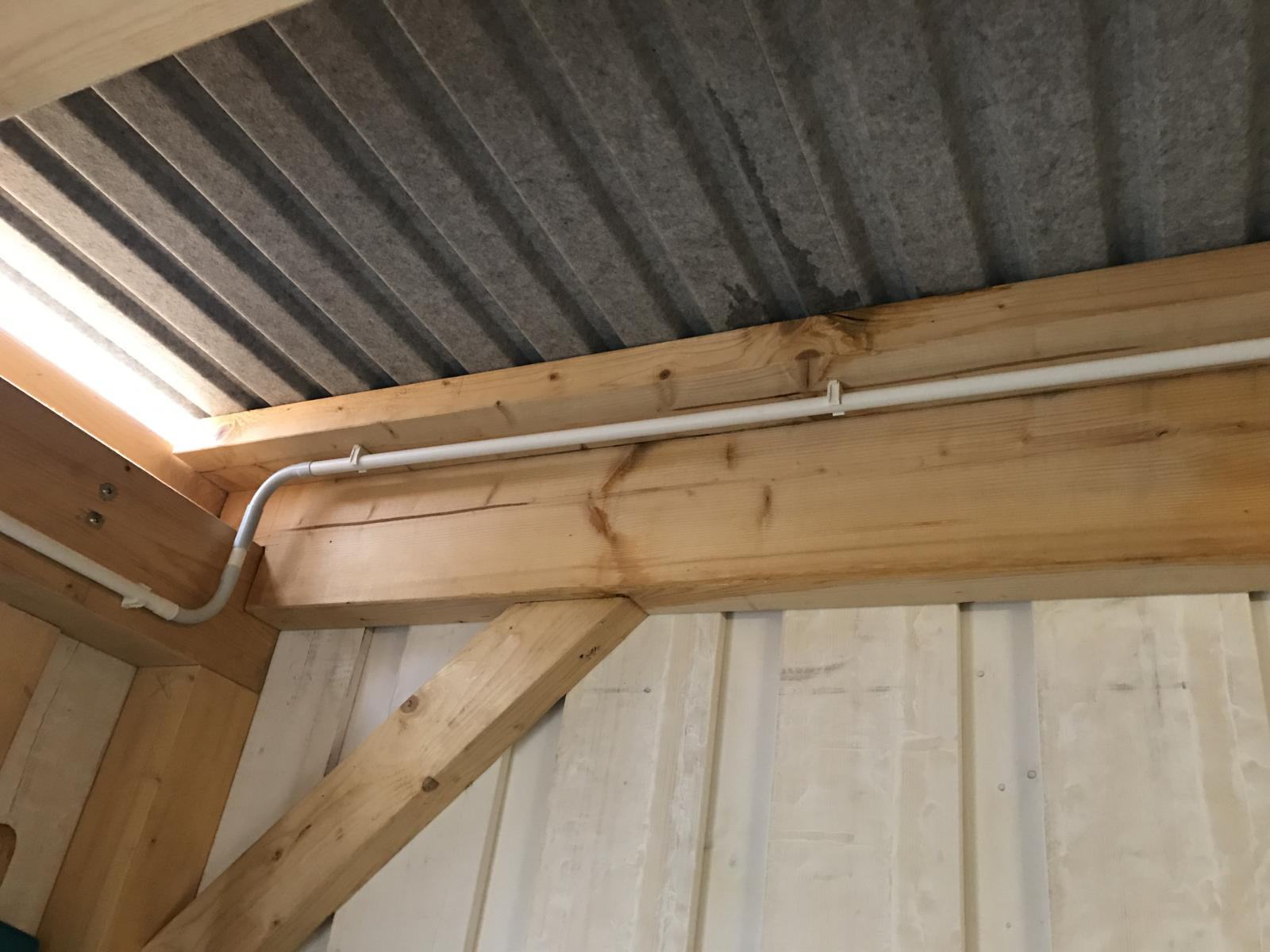

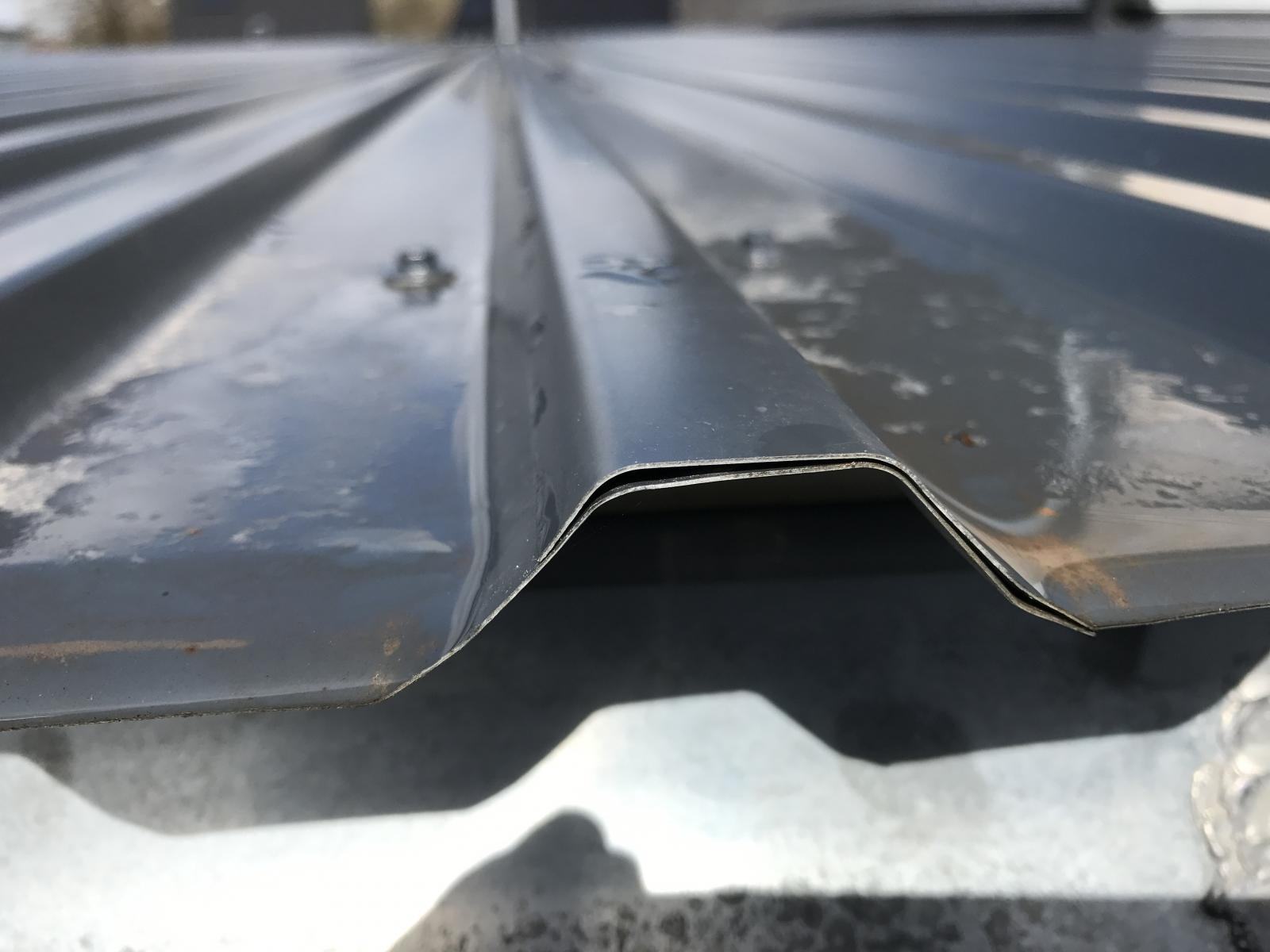

wenn alles fertig ist ärgerst du dich dann an anderen dingen. zb ein undichtes dach im carport, was alles im inneren verschimmeln lässt und auch die holzkonstruktion dadrunter leiden lässt.
hier ein paar bilder:
zitat angebot: fachgerechete installation des carportes...
ausführung siehe bilder.
und richtig gemacht werden soll es so:
DS Stålprofil - montage af ståltrapezprofiler - sideoverlæg - YouTube
(nur die farbe im video ist eine andere)
denke man sieht die unterschiede und warum es reinregnet. wieso muss ich das problem lösen. die haben dort mehrmals rumgedoktort und ein scheiss video auf der homepage des herstellers zeigt, wie man es richtig macht...
bin stinkesauer. alles im carport ist angeschimmelt, die konstruktion teilweise durchnäßt und habe mich da schon mehrmals rumschlagen müssen. und alles nur weil die so ein scheiss dichtband nicht einkleben wollten ? (und die überlappung nicht verschraubt haben)
Hmm Gewährleistung würde ich sagen und gut
Gesendet von meinem LG-H818 mit Tapatalk
Also ohne Dichtband ist echt 'ne Sauerei. Ich bin mir aber nicht sicher ob das wirklich das Problem ist. Du siehst bei deinem letzten Bild dass das Wasser am Ende der Bleche steht. Nu zieht das Wasser durch das Fließ natürlich bis in den Schuppen. Ein Nachbar hatte das gleiche Problem und als Abhilfe wurde ein Traufblech montiert. Eigentlich sollte die umgelegte Kante den gleichen Nutzen haben aber ich bin mir nicht sicher ob dass nicht durch das Fließ wieder relativiert wird. Denn wenn man mal das Bild von unten anguckt, sieht man dass in der zweiten Senke erst die Feuchtigkeit ist. Aber wie Nubert schon sagt, Gewährleistung und fertig.
Das flies fängt erst 30 cm im Inneren an. Es zieht von unten nicht rein, habe es mit zewa geprüft.
Normalerweise sollten Dachbleche nochmal eine kleine Falz haben (Antikapillarrille), in der das Wasser abläuft - falls es sich durchdrückt. Das Blech auf dem dritten Bild hat das nicht. Solche Bleche kenne ich eigentlich nur für Fassaden.
Richtig hat meins nicht. Dafür soll ja das dichtband sein. Wenn man beides nicht hat und dann das Blech Ende nicht angeschraubt ist,ist es kein Wunder, wenn es dazwischen treibst regnet...
Was hast du denn für ein Gefälle? Ich habe mich erschrocken was ich da für ein gefälle brauche. mindestens 5% empfohlen 7%. Wurde das Fließ nachträglich angebracht? Habe mir das damals gespart. Jetzt bereue ich es :d
ich habe 1-2% gefälle. ich weis zuwenig ist aber egal. das gefälle wird benötigt, wenn man mehrere bleche hintereinander legt in fließrichtung. da es die teile in 9meter länge gibt, ist das gefälle ziemlich egal. klar kommt der wasserstand am unteren ende durch das niedrige gefälle zustande.
das flies war von anfang an dran und wurde passend gekauft. die letzten 30cm sind ohne flies damit das wasser halt nicht unten reinzieht. das funktioniert auch. das material ist alles von guter qualität. nur die ausführung ist schlamperei und das ausgerechnet von den unternehmen, was das ganze haus - bzw dachstuhl fachgerecht aufgestellt hat. wahrscheinlich können die nur holz, nicht aber die dachbedeckung vernünftig. die handwerker waren beide meister, allerdings halt schreiner ... und wenn denen der planer kein dichtband mitgibt kann man sowas natürlich vergessen, wenn man sowas nicht jeden tag macht. trotzdem bin ich sauer. traurig ist eher, das bei insgesamt 8 versuchen keiner selber darauf gekommen ist, das da was fehlen könnte oder das das blech doch etwas lasch überlappt (siehe bild).
