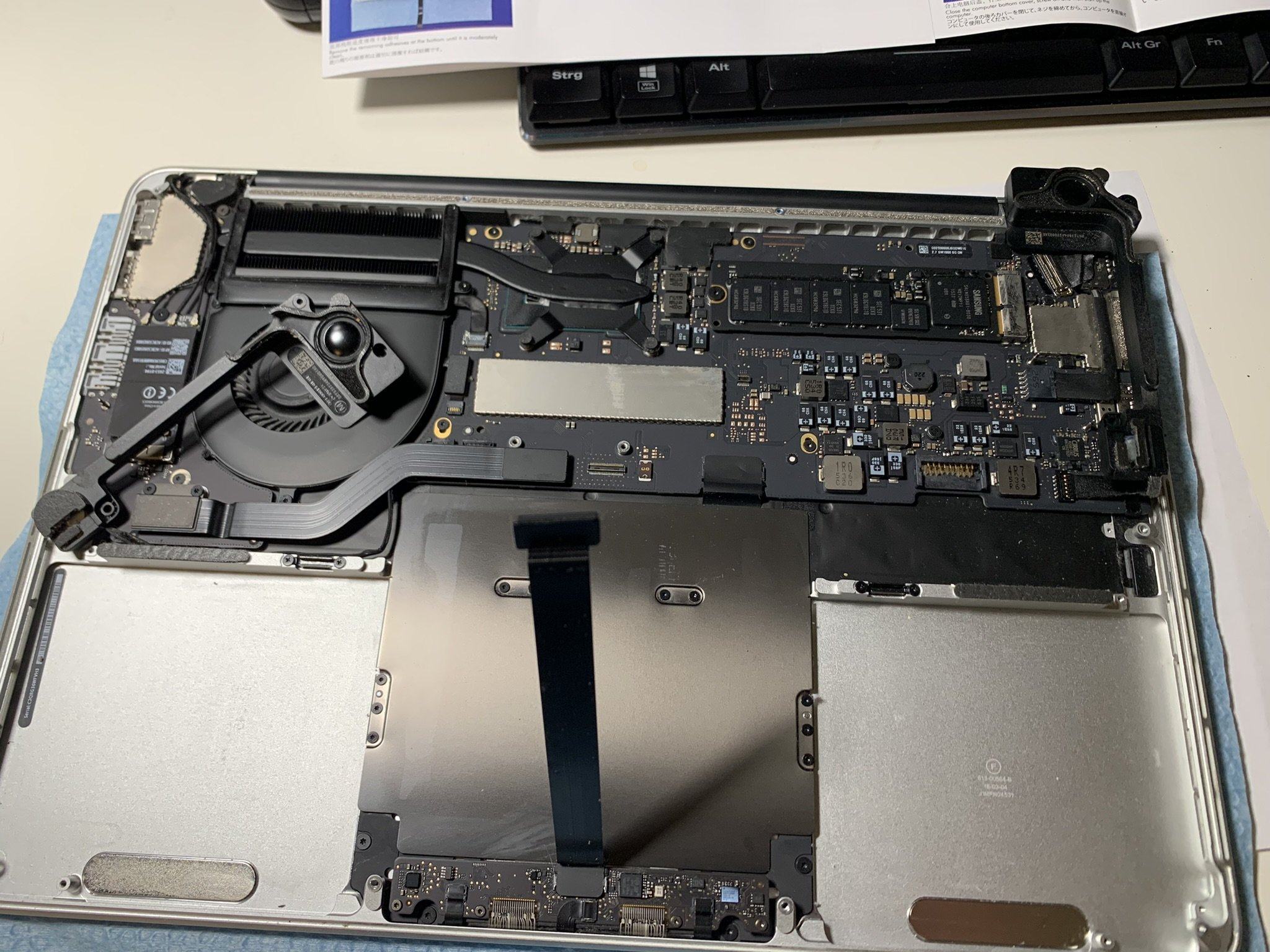

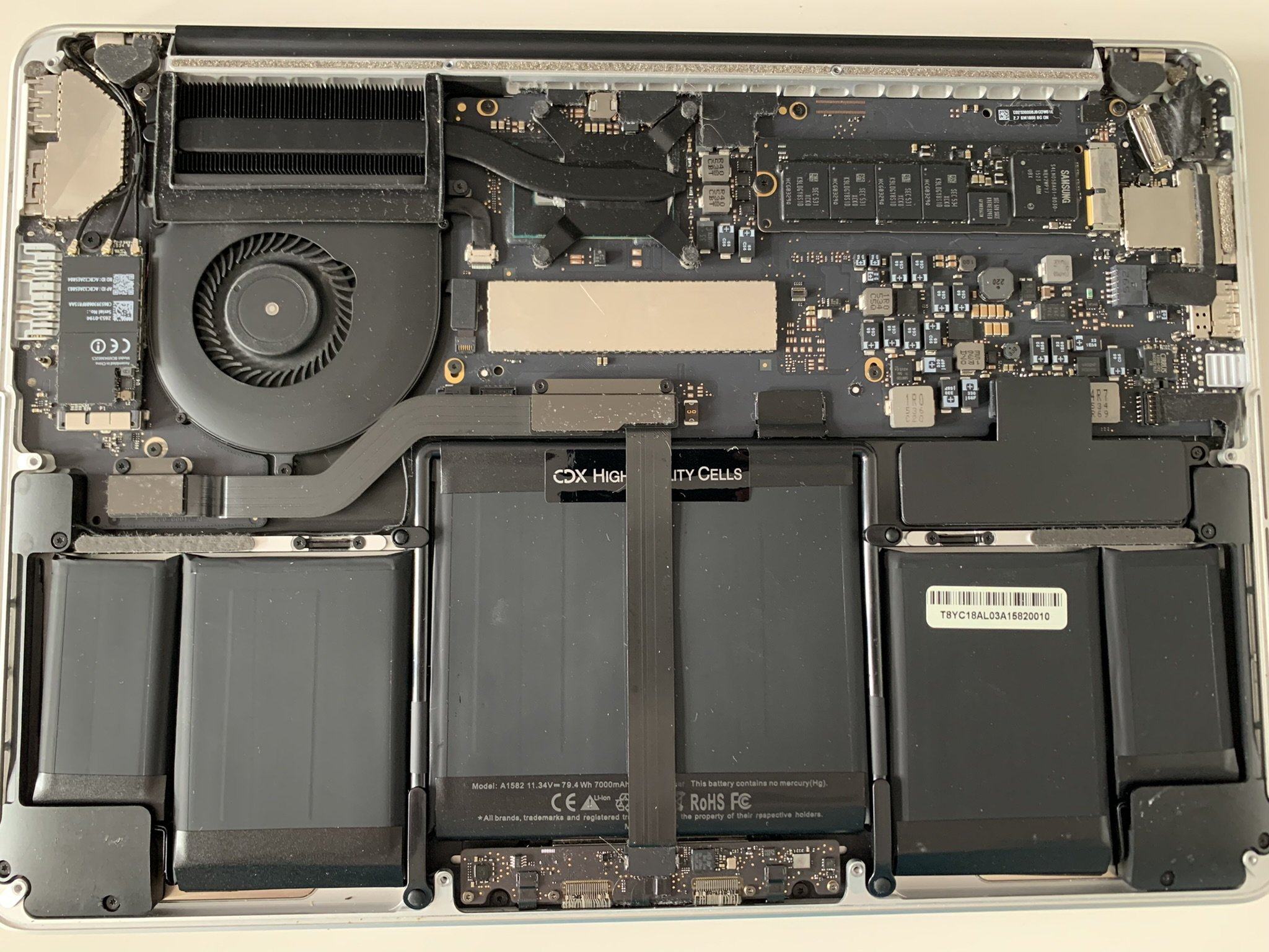

mit etwas Verspätung gibt es dann auch mal mein Review. Der alte Akku hatte nur noch etwa 74 % der originalen Kapazität und war stark aufgebläht, also musste ein neuer her. Bestellung und Lieferung des Akkus war entspannt, einfach, schnell und zuverlässig. Der Akku kam sehr gut verpackt mit allem Notwendigen zum Austauschen (außer Ethanol/Aceton zum Lösen des alten Klebers [steht aber auch so auf der Bestellseite]) bei mir an. Die Anleitung ist gut nachvollziehbar und der Austausch ist damit echt einfach, sofern man alles korrekt beachtet. Wichtig sind die Be- und Entladeschritte, damit der Akku auch seine volle Kapazität entfalten kann.
Nach wenigen Tage/Wochen stellten sich aber leider zwei Probleme ein:
1.) Der Akku verlor unfassbar viel Ladung über Nacht
2.) Der Akku war nicht mehr fest im Macbook verklebt.
Zu 1.): Das Problem lag nicht am Akku. Wenn das Macbook ausgeschaltet war und nicht im Sleep Modus, verlor der Akku keine Ladung. Das zeitgleiche Update auf Monterey war die Ursache dafür. Das bekannte Bluetooth-Problem... Auch im Sleep Modus sucht das Macbook nach Bluetooth-Geräten (auch wenn keine in der Liste der bekannten Geräte vorhanden sind), um aus dem Sleepmodus aufgeweckt werden zu können (oder so ähnlich, seht es mir nach, dass ich das nicht im Detail erklären kann). Das Ganze wurde durch das Tool Flutooth gelöst, das dafür sorgt, dass Bluetooth beim Zuklappen des Macs ausgeschaltet und beim Aufklappen wieder eingeschaltet wird.
zu 2.) Ich habe mit Norbert geschrieben und bekam sofort Abhilfe, indem er mir starkes doppelseitiges Klebeband zugeschickt hat. Ich habe den Fehler gemacht, dass ich das Macook nach dem ersten Einbau des Akkus nicht noch 20 min auf dem Kopf habe liegen lassen. Das steht so auch leider nicht in der Anleitung, aber kann euch hoffentlich helfen.
Beide Probleme sind somit passé und ich muss sagen der Akku ist absolut uneingeschränkt empfehlenswert. Ich habe keinen Verlgeich zu anderen Aftermarket-Akkus, aber es funktioniert alles wie am ersten Tag. Ich spüre keine Unterschied (wenn dann eine Verbesserung) im Vergleich zum Original-Akku. Auch nach knapp 3 Monaten Benutzung ist immer noch alles perfekt.
Danke @/nob für den Rabatt, den super Akku und den guten Service.

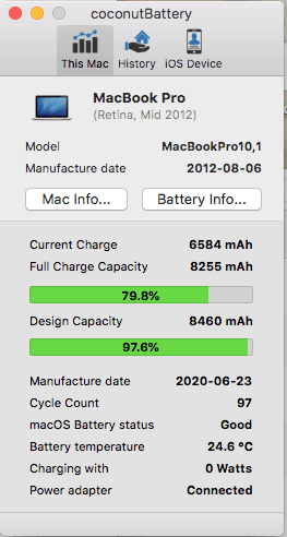

Restkapazität von 94,9% nach 187 Zyklen, Kauf 10/2020 – macht Euch selbst ein Bild

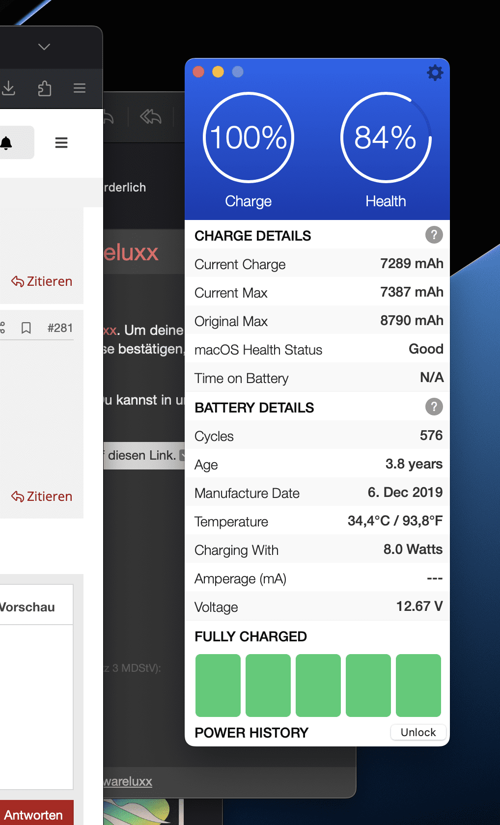

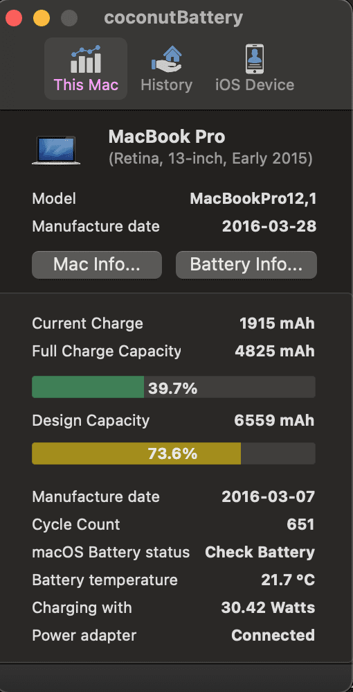

Hallo @/nob wird der high quality akku für das a2141 bald wieder schnellere verfügbarkeit haben ?
ich würde gerne den akku tauschen, er hat jetzt 600 zyklen runter und ist fast 4 jahre alt, lohnt sich das schon ?
wie viel mAh mehr hat der high quality akku?
grüße
Der orig. Akku sollte ca. 1000 Zyklen durchhalten.
grüßeAnhang anzeigen 919454
Die Kapazität ist nicht schlecht für die Zyklen, ob Du tauscht wegen gut 15% kannst nur Du entscheiden. Bei dem Modell ist der HQ Akku gleich stark, es wird nur eine längere Lebensdauer erwartet.

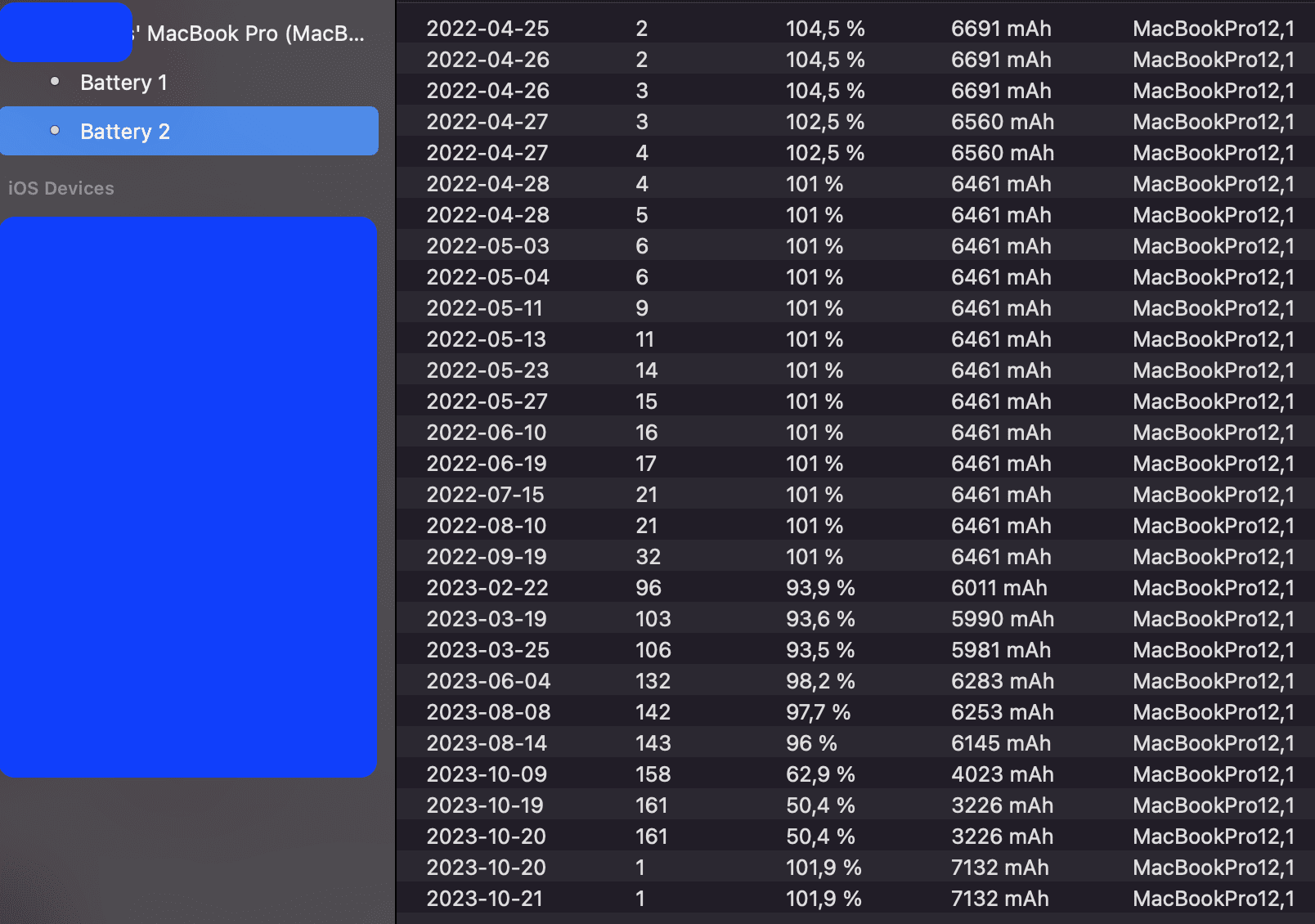

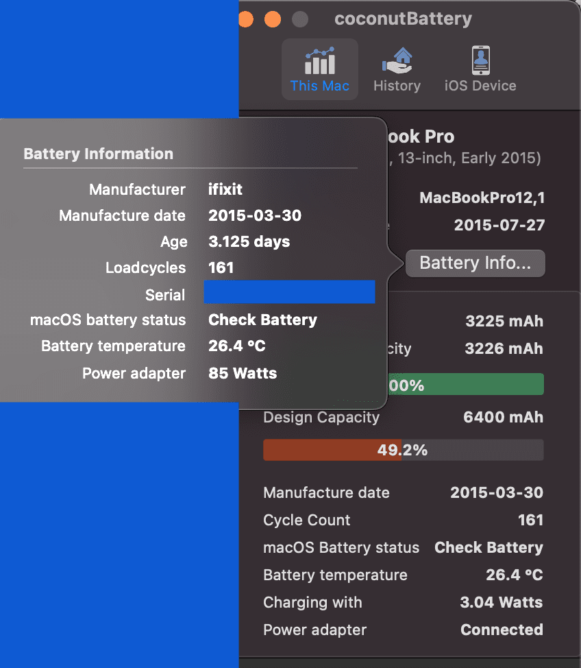

mein iFixit-Akku ist leider nun nach knapp 1,5 Jahren und 158 Zyklen auch ziemlich runter. Vor allem ist nervig, dass die Akkustandsanzeige nicht zuverlässig ist.

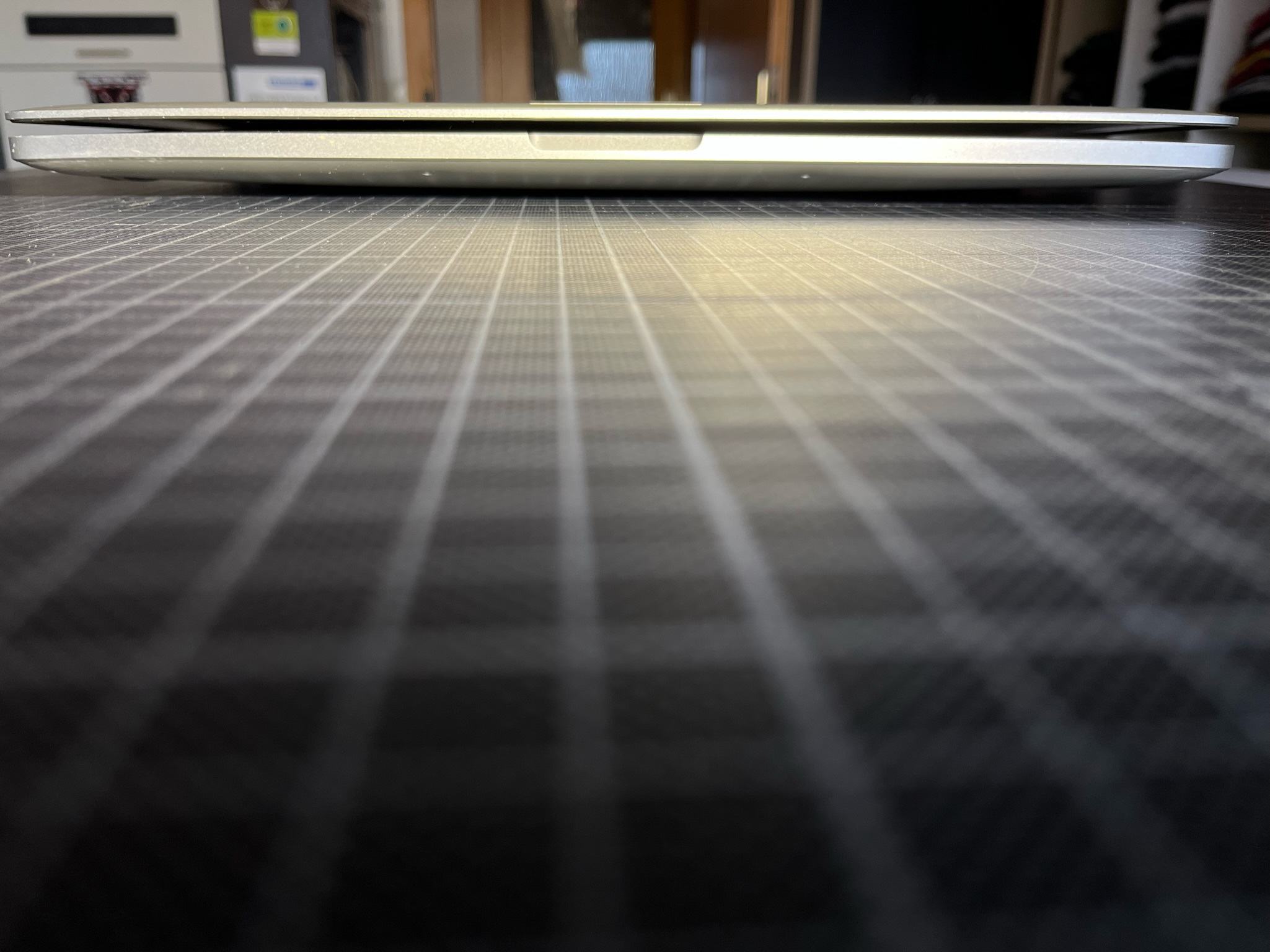

würde gerne für meinen Macbook Pro 15" von 2014 den Akku tauschen, da er sehr stark aufgebläht ist. Ich denke ich versuch´s mit einen CDX HQ.
Die Frage die ich mir vorher stelle, ist ob man die beiden Platten des Macs wieder einigermaßen gerade bekommt? Unten sehr stark gewölbt und oben (Tastaturseite) ein bisschen (Trackpad geht nicht mehr richtig).
Für eine mögliche Lösung, wie man die Platte wieder begradigen kann, wäre ich sehr dankbar.

Vor zehn Tagen hatte mein iFixit-Akku noch über 60 % (siehe Post), jetzt sind es unter 50, siehe Bilder anbei.
iFixit hat mir einen Tausch angeboten, aber ich habe um Rückzahlung gebeten, was sie mir gewährt haben. Also kundenfreundlich sind sie in jedem Falle, schreiben ja auch viele.
Ich habe gerade bei @/nob im Shop den HQ-Akku bestellt, damals habe ich es nicht getan, weil er mehrere Wochen Lieferzeit hatte. Ich hoffe, dass der jetzige Akku noch die nächste Woche übersteht.
Was mich immer noch interessieren würde, hat jemand eine Idee, ob mein Logicboard durch den Akku kaputt gegangen sein könnte? Ein Techniker hatte einen Kurzschluss festgestellt. Daraufhin habe ich mir ein gebrauchtes Logicboard bestellt.

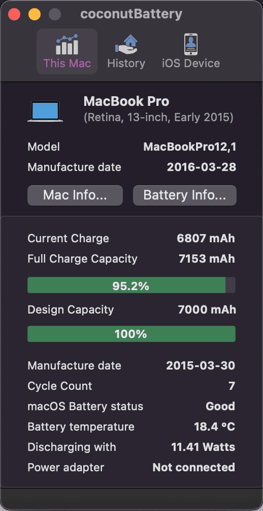

Liebe Leute, Donnerstag HQ-Akku für Macbook Pro Early 2015 bei @/nob bestellt, kam gestern (einen Tag später) schon mit DHL, sofort eingebaut und kalibriert. Akku wurde nicht als neuer vom Betriebssystem erkannt, SMC-Reset half nicht, NVRAM/PRAM-Reset dann schlussendlich schon.
Coconut Battery hat ihn zwar nicht als neuen Akku erkannt, aber ansonsten erstmal alles in Ordnung kurz nach dem Einbau.

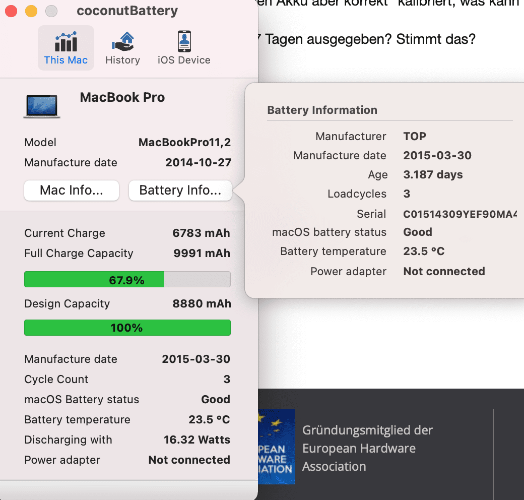

Hallo @nob ich habe den Akku vor zwei oder drei Tagen bekommen und ihn streng nach Anleitung, die dabei lag, eingebaut. Dann habe ich ihn geladen und entladen wie es die Anleitung beschreibt. Und der Akku funktioniert auch mit am besten von allen Ersatzakkus die ich bisher hatte. Jetzt habe ich dennoch zwei Dinge, die mich noch beschäftigen:
1. Die Kapazität wird mit 9991mah ausgegeben, was deutlich höher ist wie die, des originalen Apple-Akkus. Ich bin mir nicht sicher ob das stimmt, zumal mein MacBook Pro 15'' 2014 sich bei 13% Restladung einfach abschaltet und danach spring es auf 1% bzw. zeigt das Batteriezeichen an. Ich habe den Akku aber, laut Theorie, korrekt "kalibriert. Was kann ich da noch machen, damit er sich mit dem Prozentzähler abgleicht?
2. Das Manufacture Date ist 2015-03-30 und somit wird das Alter des neuen Akkus mit 3187 Tagen ausgegeben. Stimmt das (siehe angehängtes Bild)?
Danke schonmal für die Antwort.

Hast Du einen SMC Reset vorgenommen? Der ist wichtig damit der neue Akku korrekt funktioniert. Falls ja melde Dich mal per Mail bei mir und ich sage Dir kurz wie ich Dir einen neuen Akku senden kann. Das falsche Herstellungsdatum ist eine Reparaturbehinderung von Apple ab OS11, bis 10.15 wird das Datum noch korrekt angezeigt. Das richtige Datum zeigt auch der Herstellungsaufkleber auf der Batterie.
