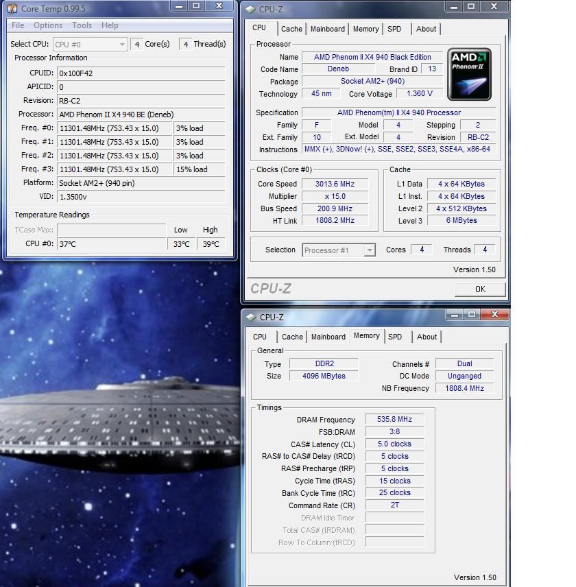

Phenom 2 @ 11GHz ^^
CoreTemp ist ein richtig lustiges Tool.
Zieht euch das mal rein: (Vista 64, Ausbalanciert auf Höchstleistung gestellt)
