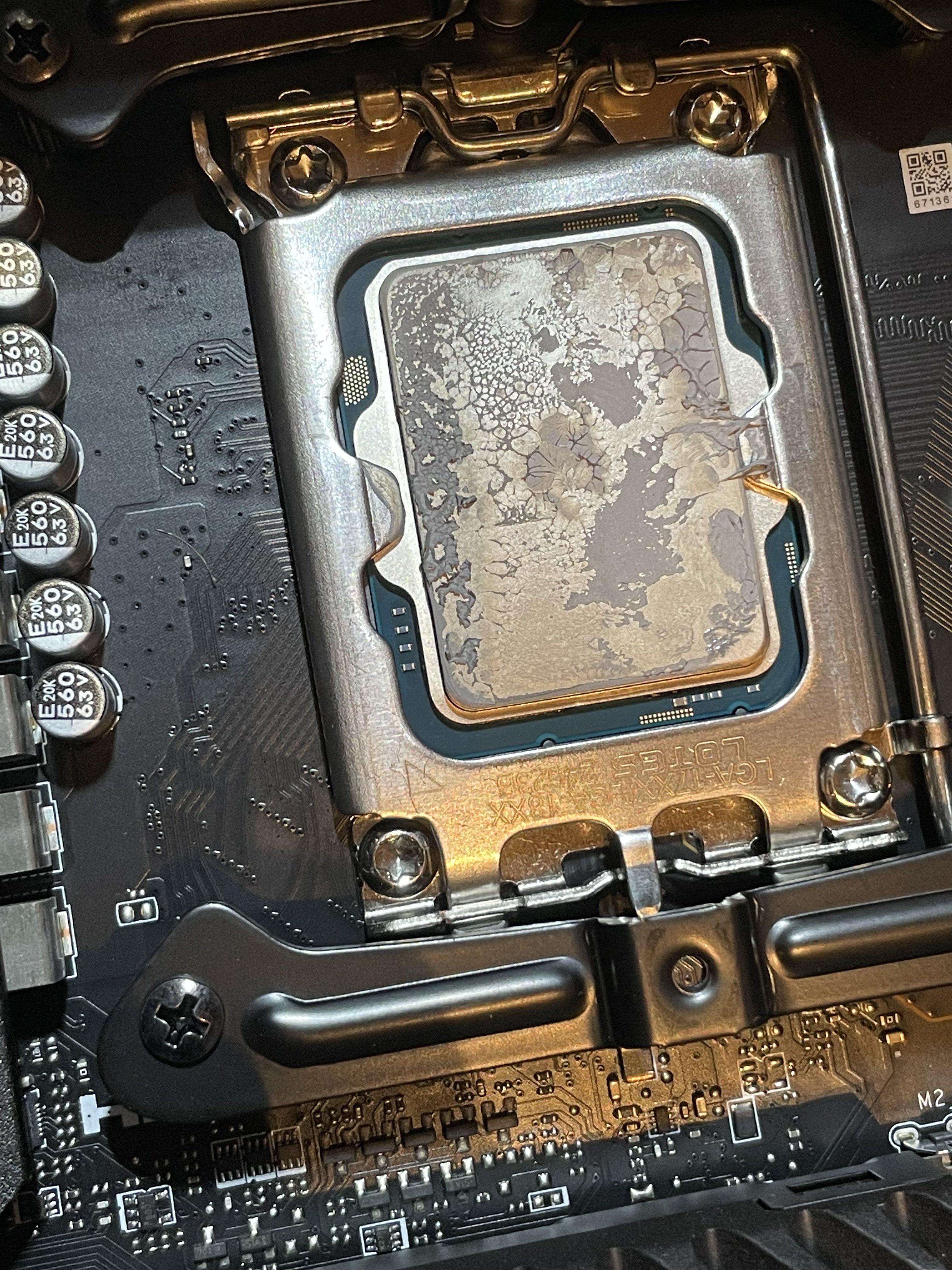

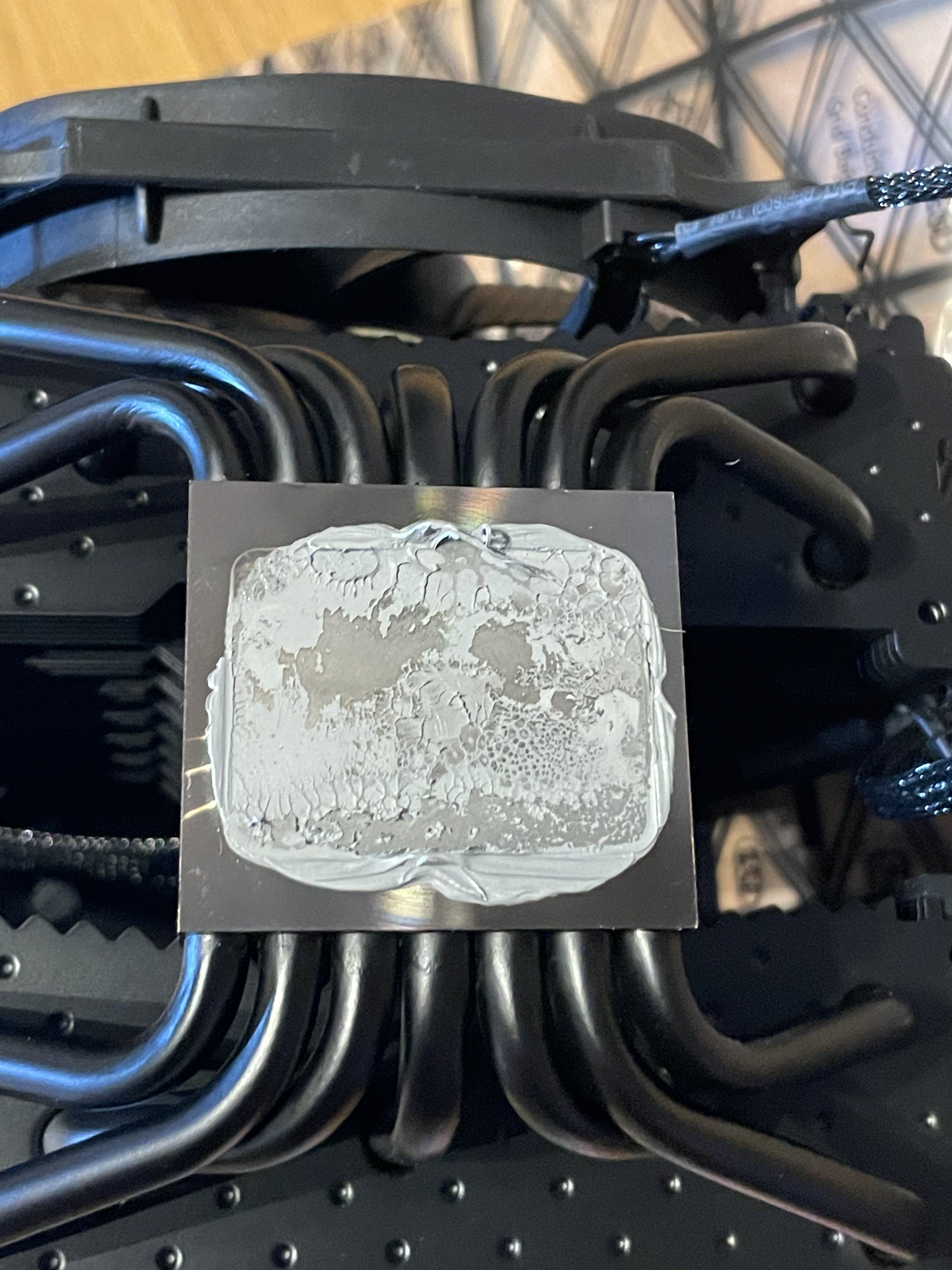

Frage sieht das jetzt total schlecht aus oder passt das? Contact Frame ist gekommen und würde ich mach dem reinigen der alten Paste nun entsetzen

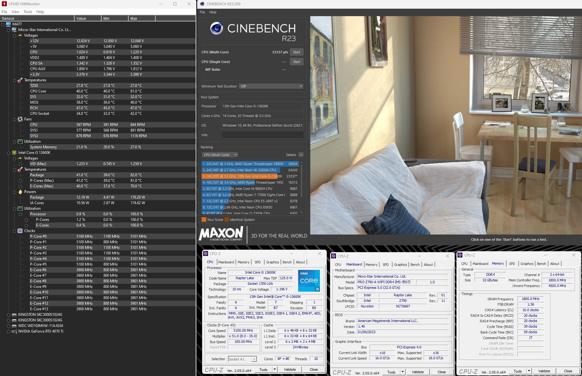

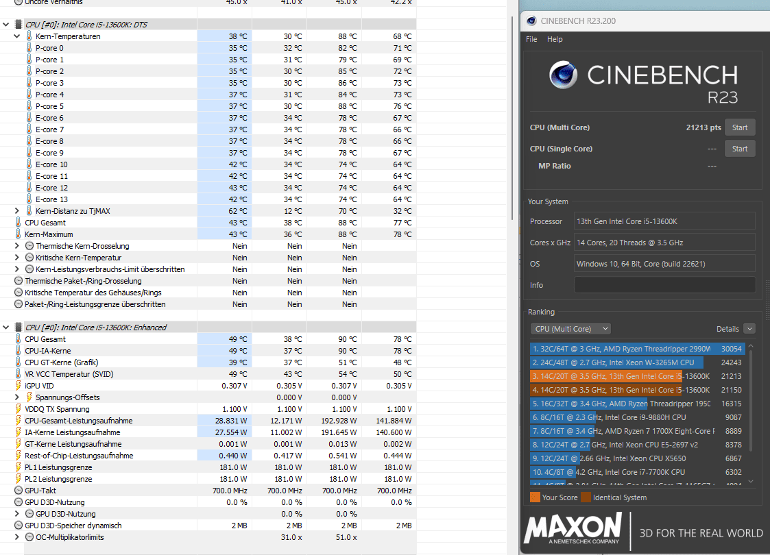

Ich habe den Contact Frame installiert und das BIOS reset (gemäss der Anleitung von Gamer1969). Einstellungen der Lüfter und Watt wieder eingestellt und nun den Cinebench laufen gelassen
Knapp 800 Punkte weniger als zuvor (???) und Temperatur im Durchschnitt 5-6 Grad tiefer. Im Idle bzw. Internet/Office bin ich aber nach wie vor bei 30-32 Grad...

Mit über 192W sind die Werte vollkommen Ok. 800P Messtoleranz oder gerade ein Programm im Hintergrund am Laufen gewesen.

Idle Temperatur kannst du vernachlässigen.
Ist doch schon mal gut das die Temps nun passen.
Was mir aber nicht so gefällt sind in der Tat die Punkte im CB23.
Ich habe mit Stock Settings der CPU und DDR4 at 3600mhz knapp 23500 Punkte.
Ich poste gleich mal ein paar Screens
Hier nun der Screenshot.

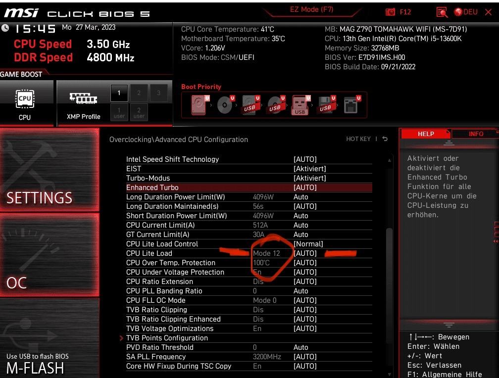

Nochmal zusammengefasst, ich habe im Bios nix geändert bis auf die LLC auf Mode 1 zu stellen.
Mode 12 -> Mode 1

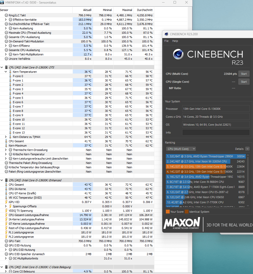

Ich habe CineBenchmark gestern nochmals laufen lassen, dieses Mal direkt nach dem Systemstart ohne das sonst noch was gelaufen ist. 22.3k Punkte.
Habe aber jetzt nochmals deine Einstellung (Mode 1) getestet, fast gleiches Resultat/Leistung aber deutlich kühler und weniger Leistungsaufnahme/Watt...
Kannst du mir das mal erklären? :-)

"CPU Lite Load" ist nicht die Mainboard LLC, sondern ein "Feature" seitens MSI. Die LLC stellt man in einem separaten Untermenü ein (Digit All Power), diese steht dort standardmäßig @ AUTO.
Zu CPU Lite Load hatte ich hier im Thread etwas geschrieben (#44).
Habe jetzt noch einen zweiten Test mit Time-Spy von 3DMark gemacht. Auch hier fast identische Punktzahl allerdings auch wieder viel tiefere Temperaturen mit Mode1
Die Einstellung Mode 1 bewirkt doch nur, dass deine CPU nicht mehr soviel Strom ziehen darf und dadurch kühler bleibt, wie du erkennen kannst, hast du jetzt nur noch max. 147W
Wenn du vergleichsweise PL2 auf 150W stellst, sollte das Gleiche herauskommen, kannst es ja mal testen.
Lite Load gehört quasi zur LLC, Lite Load macht nichts anderes als die AC & DC load line zu verändern. Kannst auch auf "Advanced" komplett manuell einstellen.

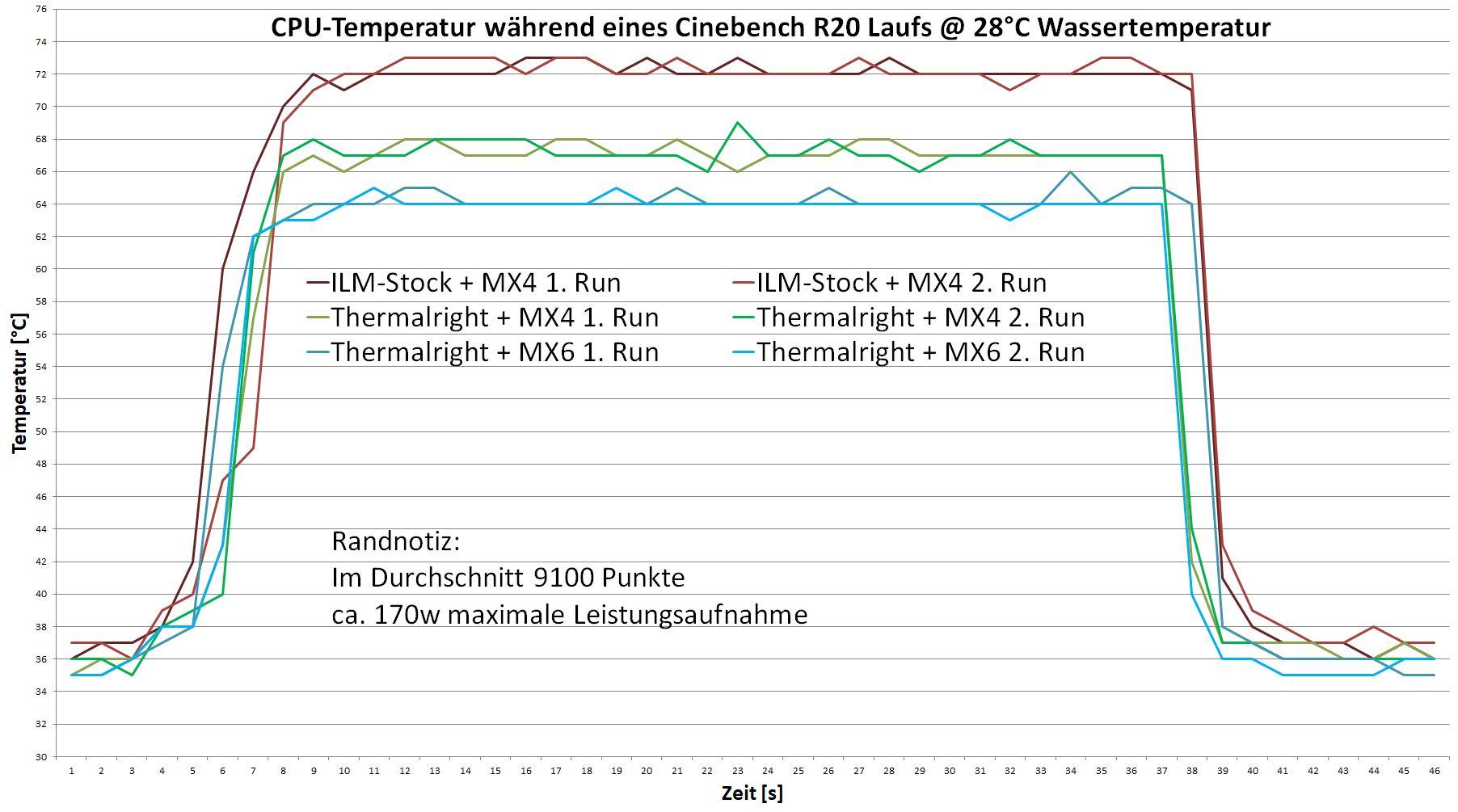

Ich habe meinem 13600kF unnötigerweise auch mal den Thermalright Bending Correction Frame gegönnt und gleichzeitig die neue Arctic MX6 getestet.
das ist zwar nicht schlimm und wird kaum was ausmachen aber das ist immer noch mehr wlp als man braucht :d
