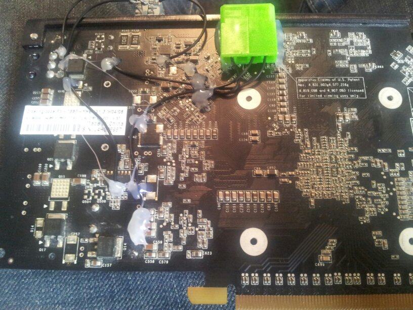

Du hast ja keine Ahnung, wie Recht du hast... Ich hab mich ja nicht einschüchtern lassen und mich an die 7600GS gesetzt. Auch ein Modell von Asus, gleiche Chips, also schnell fertig.. Diesmal aber mit Buchse:
Ging echt gut, meine Messspitzen lassen sich super in den Stecker klemmen...
Den Core konnte ich bei 1,64 V von ehemals 530 MHz Spitze auf 755 MHz Spitze bringen. Der Chip hat gut mit den Spannungen skaliert, 50-60 MHz mehr brauchten ungefähr 0,1 V mehr. Grenze war hier leider meine Kühlung, mit Luft war nicht mehr möglich..
