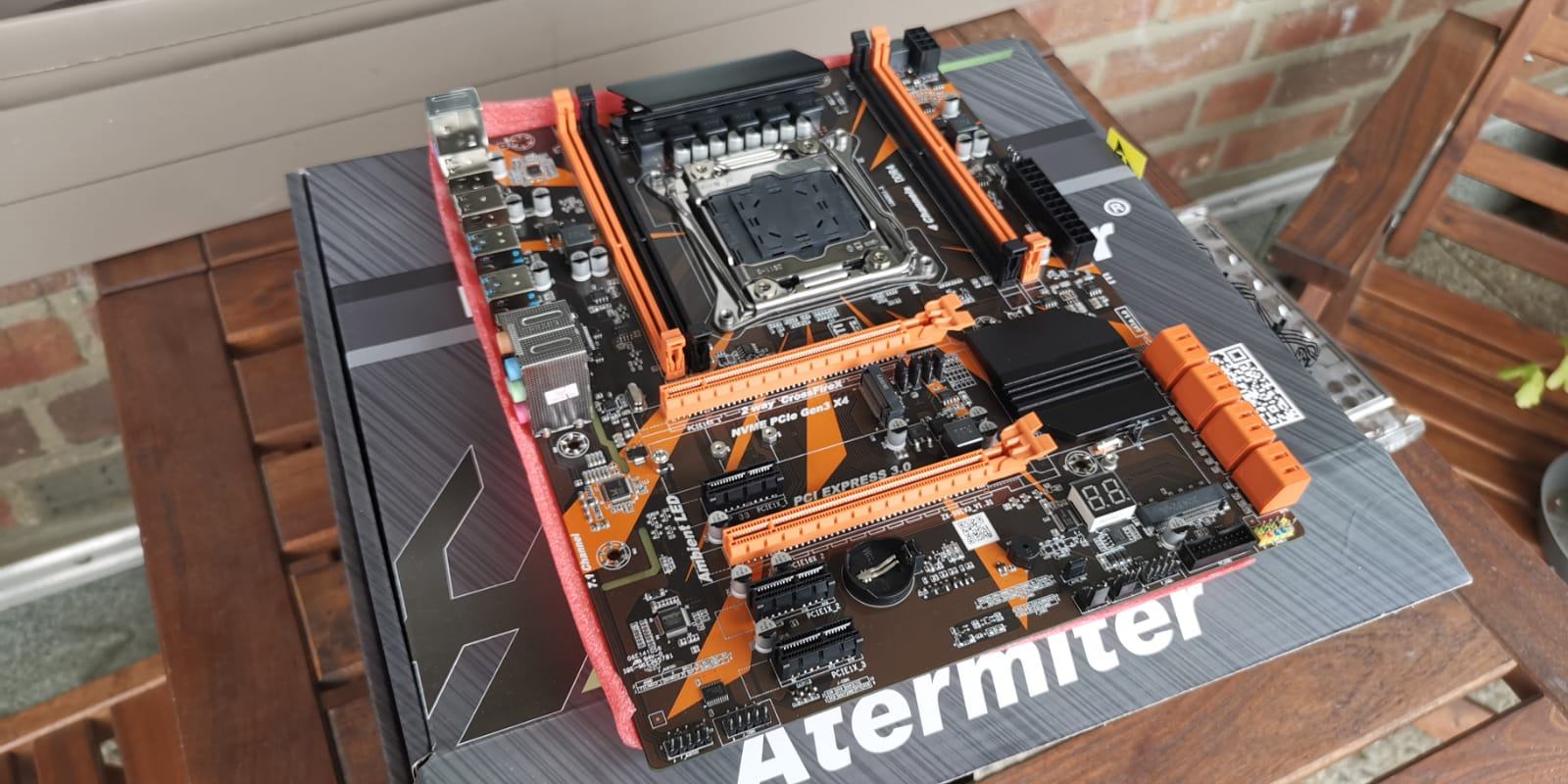

3/11 Boards da :fresse:
Edit: Alle drei getestet. Alle drei tun es :d

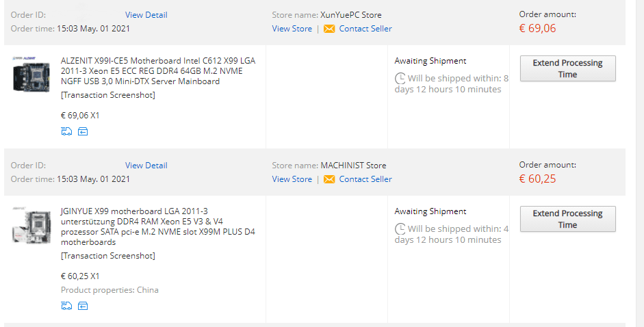

So, noch ein weißes mATX-Brett (4x DDR4) sowie ein DTX-Board (2x DDR4) geordert.
Stand jetzt kann ich die Shops 3C Drop Shipping Store, 3C-World Dropshipping Store sowie Stationery Dropshipping Store nicht empfehlen. Absolut keine Übersicht über deren reale Produktlagerhaltigkeit und antworten sowas von selten das es nicht mehr witzig ist. Alle drei Shops haben es bisher nicht geschafft die Pakete zu verschicken. Einer der Shops war sogar so dreist mir eine Fake-ID zu geben und dann später zu sagen "Yo, haben die Hardware getestet. Ist leider kaputt. Willst du was anderes?". Heißt also jetzt noch gut 6 Tage warten bis Dispute möglich ist. Direkt aus China bestellen ist zwar wegen ggf. Zoll teurer aber scheinbar viel, viel Praktikabler.

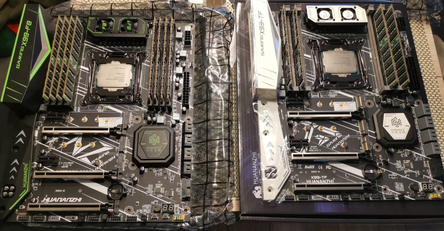

Die Huanan-Bretter sind da, Testberichte sind in mache.
Gibt es da offziell einen Unterschied? Sind doch identisch oder?
Naja das X99-F8 hat 8xDDR4
das X-99-TF hat 4xDDR3 und 4xDDR4
und das X99-T8 hätte 8xDDR3
Da DDR3 und DDR4 mischen nicht geht, hat man beim TF nur halb so viele RAM module.
Dazu: normale Xeon v3 CPUs können kein DDR3, wenn man z.B. einen E5-2620v3 in ein Board steckt in dem nur DDR3 steckt, geht er nicht. DDR3 geht nur mit E5 2678 V3 / 2676 V3 / 2673 V3 / 2629 V3 / 2649 V3 / 2669 V3 / 2696 V3. Dies Xeons haben einen memory controller der DDR3 kann, in china ist der 2678v3 recht häufig und beliebt (er ist quasi ein E5 2680v3) und DDR3 RAM ist mitunter günstiger- daher findet man solche Boards.
