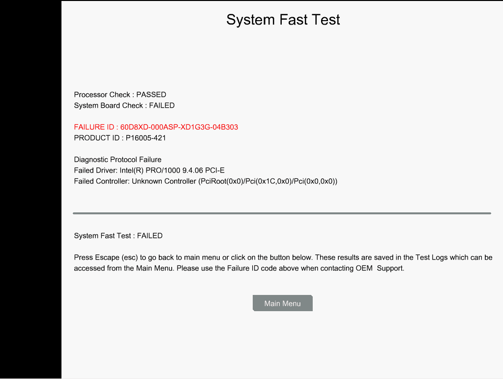

Hallo in die Runde,
da das P12965-B21 HPE NS204i-p x2 Lanes NVMe PCIe3 x8 OS Boot Device bei meinen Distries im Moment nicht lieferbar ist, habe ich verschiedene, in diesem Thread als funktionierend gemeldete, PCIe NVMe Karten versucht.
Jedoch ohne Erfolg, einmal gelang es mir Win2019ESS Sever auf der NVMe SSD zu installieren.
Allerdings war es bei den diversen Neustarts eine Glücksfrage, ob der Server korrekt hochkam.
Sehr oft ging der Server schon vor dem Boot in den Error Mode (orange LED) und startete neu oder blieb einfach hängen, bevor er das POST beendet hat.
Ich habe gleichzeitig auch die ILO Karte verbaut, diese funktioniert einwandfrei.

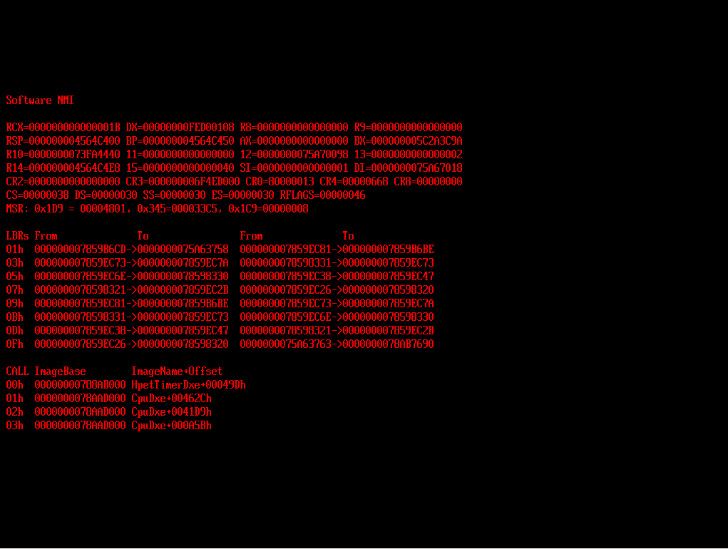

Ziemlich oft sah ich auch in die folgende Bildschirmausgabe via ILO.
Ich habe die Kombi aus Adpaterkarte und NVMe SSD in meiner Workstation getestet, funtionierte anstandslos.
Zum Test habe ich meinen 10G NIC (Asus XG-C100C) aus der Workstation in den HPE MS Gen.10+ eingebaut.
Das Ergebnis, war ähnlich, Server startet nicht, bleibt beim POST hängen oder schmeißt obiges Bild.
Für mich sieht das sehr stark nach einem Hardware Fehler am Server aus, oder kennt jemand dieses Verhalten und weiß, wie man es beheben kann?
Letztes BIOS (v2.54) ist drauf, das letzte HPE Gen10 SPP (2021.10.0) auch und als Workload habe ich HPC gewählt.
Eine komplette Installation auf einer SATA SSD vorne im Schacht hat reibungslos funktioniert.
Wäre sehr dankbar, wenn hier die ein oder andere Einschätzung, meines Problems rein käme.
Weil ich nämlich drauf und drann bin , den Server als defekt an den Lieferanten zurückzuschicken.
Gruß Sput71

Ich behaupte einfach mal, dass an Deinem Server gar nichts defekt ist, bevor ich nicht den Gegenbeweis via HPE Diagnosetool im Intelligent Provisioning habe.
Moin,
das Problem ist ich komme ja gar nicht erst ins Intelligent Provisioning, vorher schmiert die Kiste mit oben gezeigten Screenshot ab, bzw. der POST wird nicht beendet (grüner Balken bleibt kurz vor Schluß hängen).
Gruß Sput71
So bin einen Schritt weiter.
Habe den Server mal ohne den NVME Adapter gestartet und bin in's Intelligent Provisioning und habe mal die Server Hardware Diagnostic durchlaufen lassen. Da gibt ihr mir doch glatt nen Fehler aus, siehe Screenshot.
Denke das Teil hat ne Macke.
Gruß Sput71
Steckt da eine Nicht-HP-Branded NIC in der Kiste?
Da steckt im Moment nur das HPE MicroSvr Gen10+ iLO Enablement Kit (P13788-B21) drin.
Ich nehme das jetzt mal raus und checke mal lokal, was los ist.
Update:
Habe alles ausgebaut, inkl. der Riser Card und per Intelligent Provisioning nen Server Reset gemacht.
Ergbenis wie oben im Screenshot ein Fehler bei der Hardware Diagnose.
Denke der Server ist tatsächlich defekt, werde mal den Händler kontaktieren.
Gruß Sput71

So, nachdem ich jetzt gerade eben selbst den Test durchgezogen habe, finde ich das Ergebnis überraschend.
Also mein Server ist im Produktivbetrieb, warum habe ich gerade den Verdacht dass das Diagnosetool Mist verzapft ?
Mein System läuft auch seit Monaten durchgehend problemlos. Kein Fehler bisher aufgetreten.
Das Problem des Tests dürfte der UEFI Treiber für den Intel NIC sein. Der efi Treiber passt entweder nicht zum Sytsem ROM
des NIC oder der Treiber liefert Werte zurück mit der die tolle Testroutine nicht rechnet. Das ist meine Vermutung.

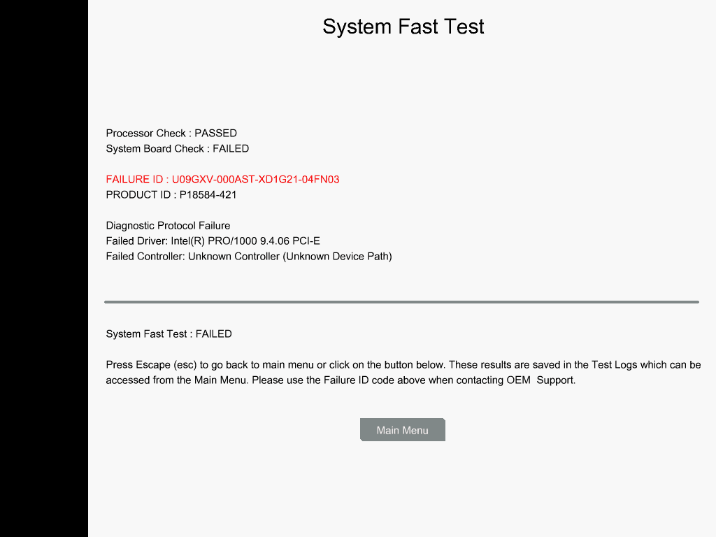

Moin,
ich konnte meinen Server zurückschicken und habe gleich nochmal einen Neuen bestellt.
Das neue Gerät habe ich erst einmal ohne Hardware Veränderungen in Betrieb genommen und hab sofort eine Hardware Diagnose gemacht.
Ergebnis, alles i.O.
Dann habe ich die ILO Karte und den PCIe-NVMe Adapter eingebaut.
Der Server erkannte die neue Hardware und bootet normal, die Hardware Diagnose lieferte jedoch den PCI-E Fehler wie oben.
Die Fehler ID ist zwar eine Andere, aber es betrifft eindeutig den Intel NIC, wie oben.
Mir ist aufgefallen, das der Fehler nicht kommt, wenn KEIN LAN Kabel angeschlossen ist.
K.A. was da los ist, denn das Netzwerk läuft ohne Probleme.
Auch die Installation (2019Srv Ess) auf der NVME SSD lief fast ohne Probleme.
Denn der Server macht den Neustart nicht sauber, sondern geht in den Error Mode (orange LED) und schaltet sich ab.
Schalte ich ihn wieder ein, kommt der Server normal hoch und alles ist i.O.
Also wenn ich den Server runter fahre und ihn anschliesend wieder starte ist alles OK.
Wähle ich jedoch statt "Herunterfahren" den "Neustart" aus geht der Server in den Error Mode und schaltet sich ab.
Kennt dieses Verhalten jemand bzw. hat jemand einen Tip für mich, wie man das beheben kann?
Gruß Sput71

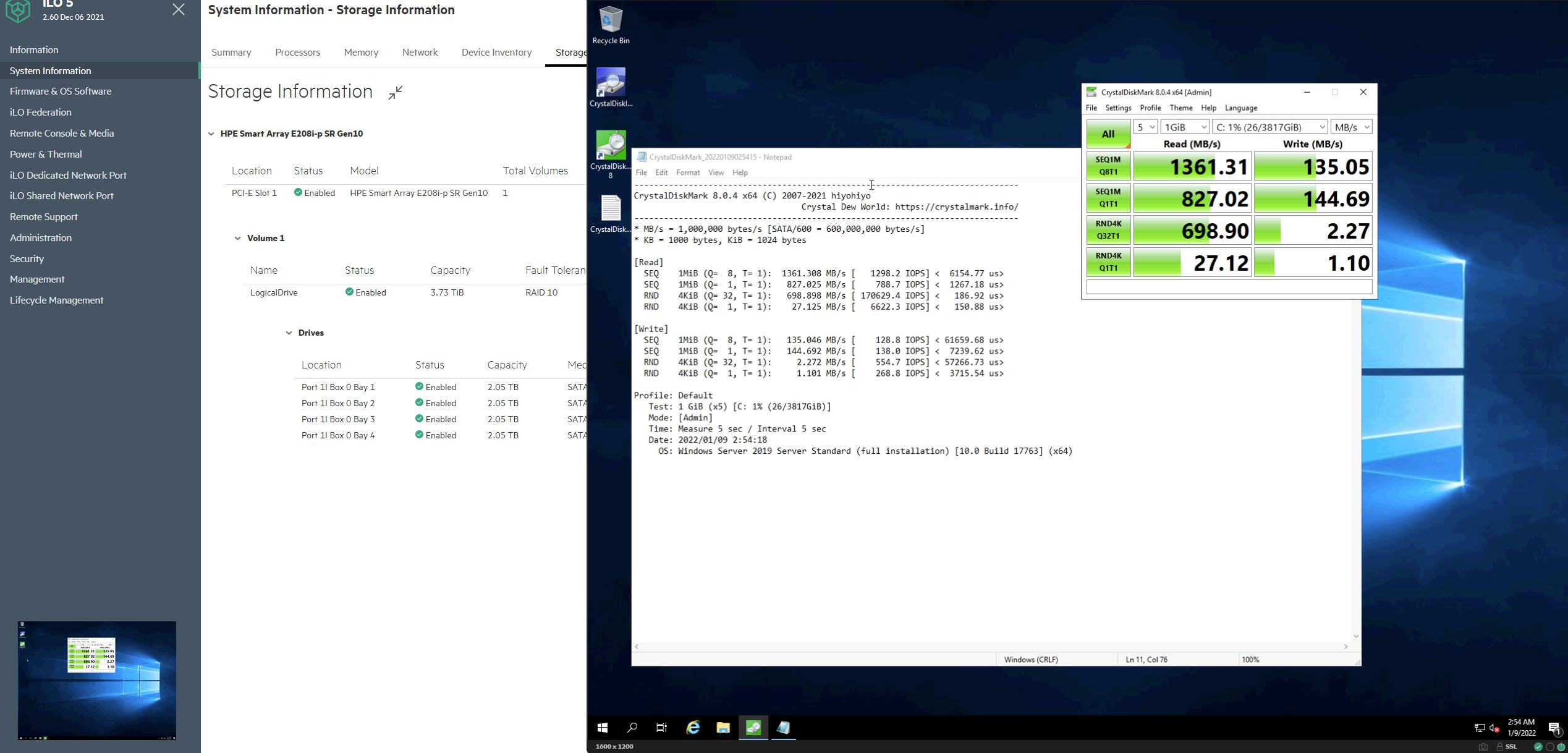

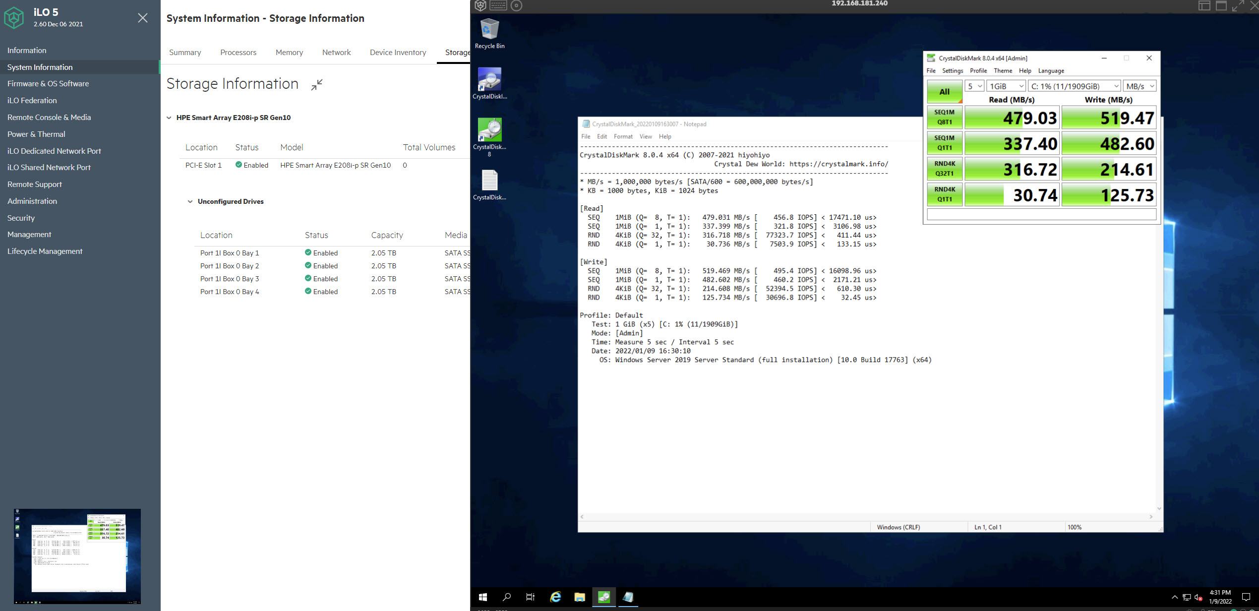

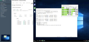

Moin, ich hab ja schon gelesen das der E208i-p SR Gen 10 seine Problemchen hat aber das ist doch nicht normal oder ?
Siehe Bilder: (Einmal 4x MX300 2TB als RAID 10 und einmal als JBOD)

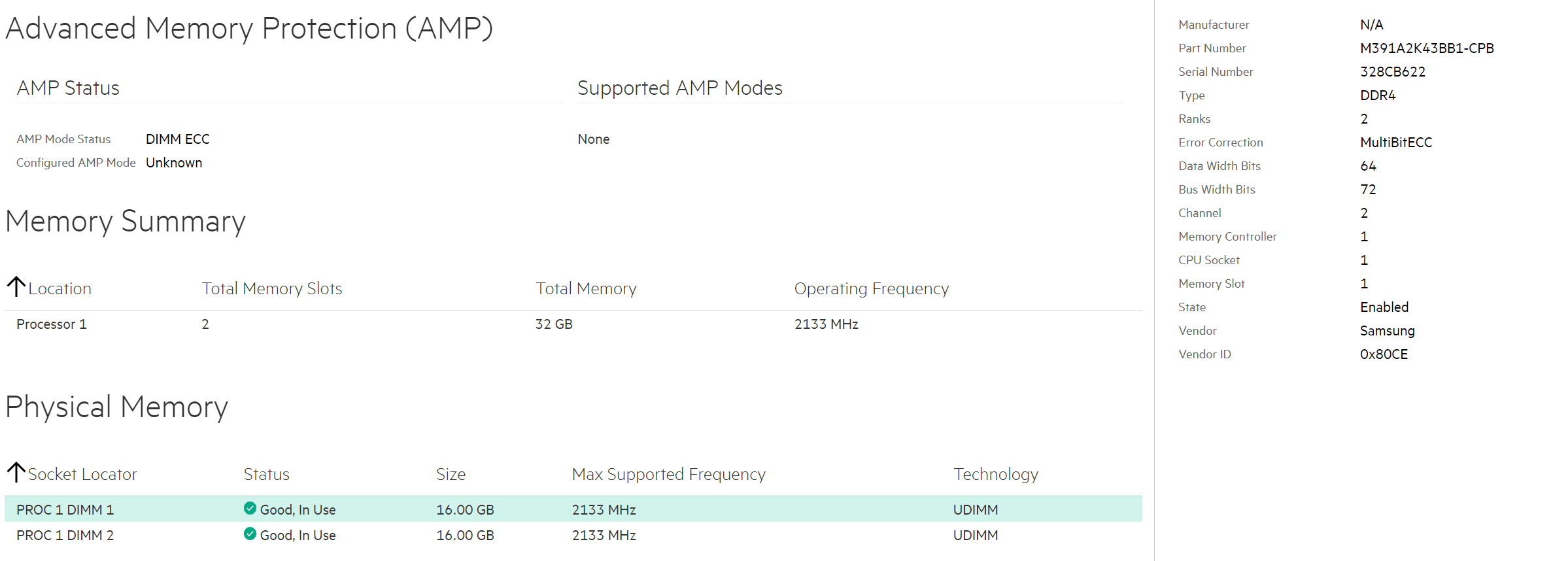

Ich habe bei Ebay vorhin folgenden Speicher entdeckt:
Mir scheinen gerade 34€ für ECC Speicher relativ günstig. Läuft der Speicher im Server?
Meint ihr man merkt beim I3 einen Unterschied von 2133MHz zu 2400MHz (2666MHz erreicht die CPU ja ohnehin leider nicht).
Aktuell ist ja Single Rank Speicher verbaut, dieser Speicher ist ja dual Rank.

Versteht jemand was die AMP Modes sind? So richtig hab ich noch nicht den Vorteil von originalem HP Speicher verstanden (bis auf die Support Problematik).
  • 2022-01-24 21_58_23-iLO_ Microserver Gen 10 Plus - ILOCN702401RK.fritz.box und 4 weitere Seite...png
