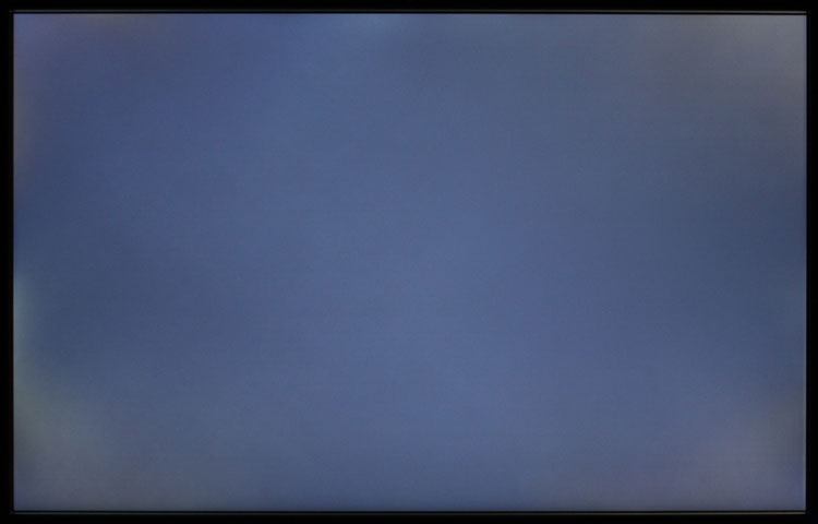

Ich konnte den Monitor wegen dem hellen Streifen am rechten Rand nach langem hin und her mit HP (sehr unfreundlicher Support, wollten den Schirm nicht zurücknehmen) letztendlich durch den Händler gegen einen neuen umtauschen lassen. Habe nun den 2ten aufgebaut und eingeschaltet nur um den identischen Defekt wieder zu sehen!
Beim Review von Prad bin ich dann fündig geworden:
Hier ist auch am rechten Rand zumindest unten ein heller weißer Steifen zu sehen der sich dann aber über den gesamten rechten Rand hinzieht. Ab der Mitte bis Oben nicht mehr so stark dennoch ist deutlich ein Streifen zu erkennen. Klar dass es bei dem Foto mit der langen Belichtung deutlich zu sehen ist doch das Problem hierbei ist dass sich dieser Streifen auch bei einem schwarzen Hintergrund immer noch zu sehen ist. Vor allem bei Filmen die unten und oben einen schwarzen Balken haben ist dann auf der rechten Seite der schwarze Balken grau oder heller wegen dem Streifen eben.
Meine Frage nun an alle die diesen Monitor haben:
Habe ich 2mal Pech und einfach eine schlechte Serie erwischt und bei den anderen ist dies nicht der Fall oder ist das bei allen so?
Ich kann gerne noch Fotos des Defekts bei beiden hier anhängen wenn dies zur Veranschaulichung des Defekts dient.
Vor allem kann ich mir nicht vorstellen dass Prad auch ein defektes Gerät zum testen erhalten hat, dennoch ist dort im Test der helle Streifen zumindest bei dem Foto mit der langen Belichtung deutlich zu erkennen.
Ich bin hierbei über jegliche Hilfe sehr dankbar.

Mir ist ebenfalls ein hellerer Bereich aufgefallen am unteren rechten Rand direkt über den Knöpfen. Mich stört er weiter nicht, da ich den Monitor nicht zum Filme schauen sondern nur zum Arbeiten und Spielen benutze. Fällt auch eigentlich nur bei komplett schwarzen Flächen auf und die habe ich bei mir eher selten. Vielleicht kann ich die Tage auch mal ein Bild machen.
Ich kenne diese Symptome vom Dell U2311H, also auch IPS und daher gehe ich davon aus, dass es nichts mit LED zu tun hat, sondern direkt mit IPS (Glitzern, spiegeln...was auch immer).
Ich habe gestern meinen zr2440w in Betrieb genommen, um meinen bisherigen Samsung Syncmaster 214T zu ersetzen. Der Syncmaster hat auch ein IPS-Panel, und hat mir gute Dienste erwiesen - nur brauche ich jetzt etwas mehr Bildschirmfläche und mehr Anschlüsse.
Beim ersten Blick auf den HP war ich schockiert. Mir ist vollkommen klar, wovon die Leute reden, die sagen, dass sie nach wenigen Stunden mit Kopfschmerzen dasitzen. Das gilt insbesondere, wenn man meistenteils mit Text auf heller Fläche arbeitet. Ich fühle mich gegenüber dem Syncmaster hinsichtlich Wohlempfinden um eine Dekade zurückversetzt - trotz der besseren Messwerte, die der HP sicherlich besitzt (und die sich auch auf Anhieb optisch nachvollziehen lassen). Ich werd mich jetzt noch 2-3 Tage davorsetzen, dann geht das Ding zurück, und ich versuchs mit einem Dell U2410 (nicht U2412!). Sogar das TN Panel vor dem ich gerade sitze macht mir weniger Probleme. Was für ein Sch..!!
Zur Ursache kann ich nur mutmaßen, dass es sich um ein Problem mit der Hintergrundbeleuchtung oder (wahrscheinlicher) mit dem Anti-Glare-Coating (= Entspiegelung) handelt. Der Syncmaster und der HP haben genau dieselbe Punktdichte, und beides sind IPS-Panels. Der Syncmaster hat CCFL Hintergrundbeleuchtung, der HP LEDs - aber ich kann mir nicht vorstellen, dass die Hintergrundbeleuchtung diese Wirkung hat.
