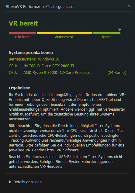

Hi,
ich hab vor ein paar Tageen meine Reverb G2 bekommen und heute erstmals getestet. Hatte vorher eine Occulus rift. Die hatte ein total scharfes Bild. Die Reverb hingegen ist total unscharf?? Woran kann das liegen, kann man da irgendwas einstellen? Hab zwar eine Lesebrille, die hab ich bei der Reverb aber nie gebraucht?
Was noch schlimmer ist, hab jetzt mal Apollo 11 auf Steam gestartet. Da ruckelt alles wie blöd😦
Hab schon verrsucht bei Windows mixed reality die Einstllungen zu ändern, hilft aber nix. Jetzt hab ich wieder bei den meisten "Windows entscheiden lassen". Ist aber eine Katastrophe. Das kann doch nicht sein?? Hab einen Ryzen 3900 und eine GeForce 2080ti. Der VR Test war super?!

Hi,
dann solltest du vielleicht mal deine steamvr-einstellungen prüfen. vor allem das supersampling. und in sachen performance
und dann natürlich auch noch motion smoothing bzw motion reprojection.
dass die g2 unschärfer sein soll als eine rift? dann läuft irgendwas gewaltig schief. hast du die folien auf den displays entfernt? ;) ipd richtig eingestellt? die brille richtig aufgesetzt?
Nun richtig auf habe ich die Brille, die Folien habe ich auch entfernt, IPD auch:-)
Ich hab schon ien bischen mit den Einstellungen rum gespiel, aber eingetlich hätte ich erwartet, daß das Ding "out of the box" ein vernünftiges Bild macht. War zumindeast bei der rift so! Die ganzen Einstellungen wie motion smoothing, etc. hab ich mir noch nicht im Detail angeschaut, aber wie schon gesagt, bin entwas ernüchtert, dass das überhaupt nötig ist...
Das Bild ist aber nicht nur bei Steam schlecht. Auch im Mixed Reality Portal ist das Bild unscharf?!

Dann stimmt bei dir was nicht, das Bild ist viel schärfer als bei meiner Rift S auch in der MR Welt.
Hab jetzt mal ein bischen länger mit dem Ding rumprobiert und auch an den Einstellungen gedreht. Ich muss meinen ersten Eindruck ein wenig revidieren. Ich denke grundsätzlich ist die Brille wohl ganz gut, aber...

Das Ruckeln liegt an deiner Hardware und du solltest mal mit 50% Resolution Scale testen oder Motion Smoothing aktivieren.
Die G2 zwingt sogar eine 3090 mit 5950X in die Knie. Da biste mit deinem Setup nicht mehr in der Lage die Regler alle nach Rest zu ballern und 100% Scale zu fahren.
