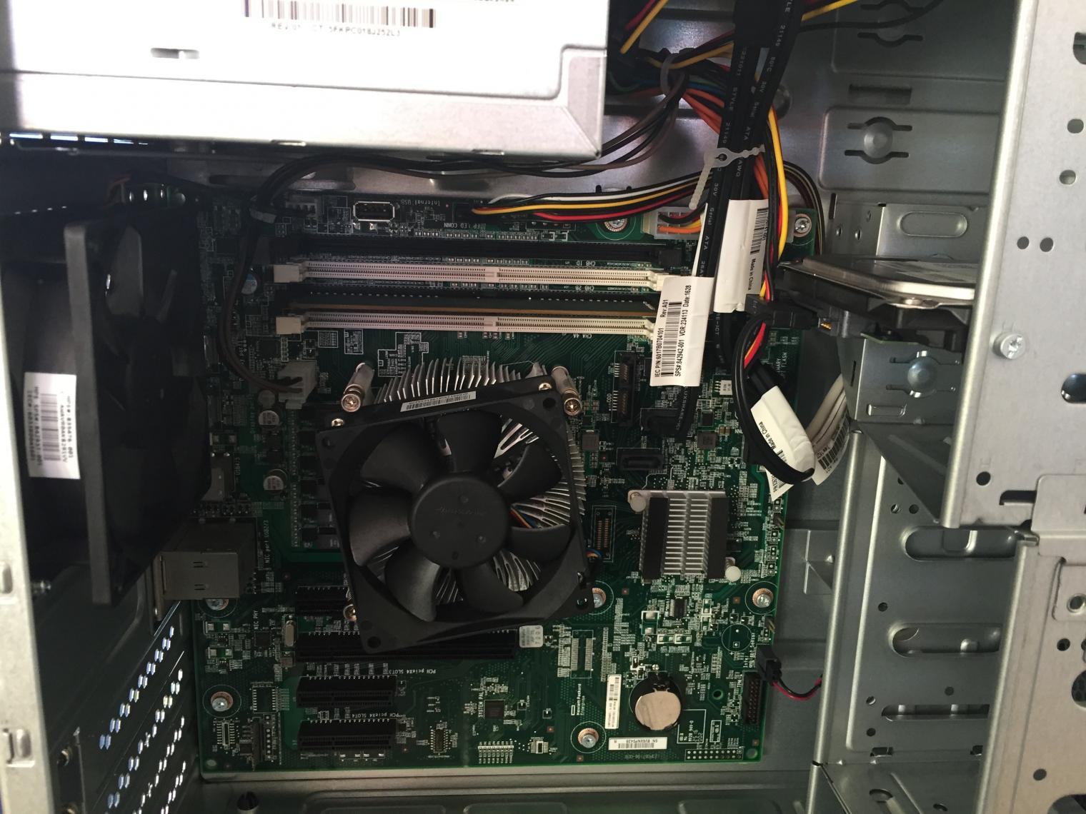

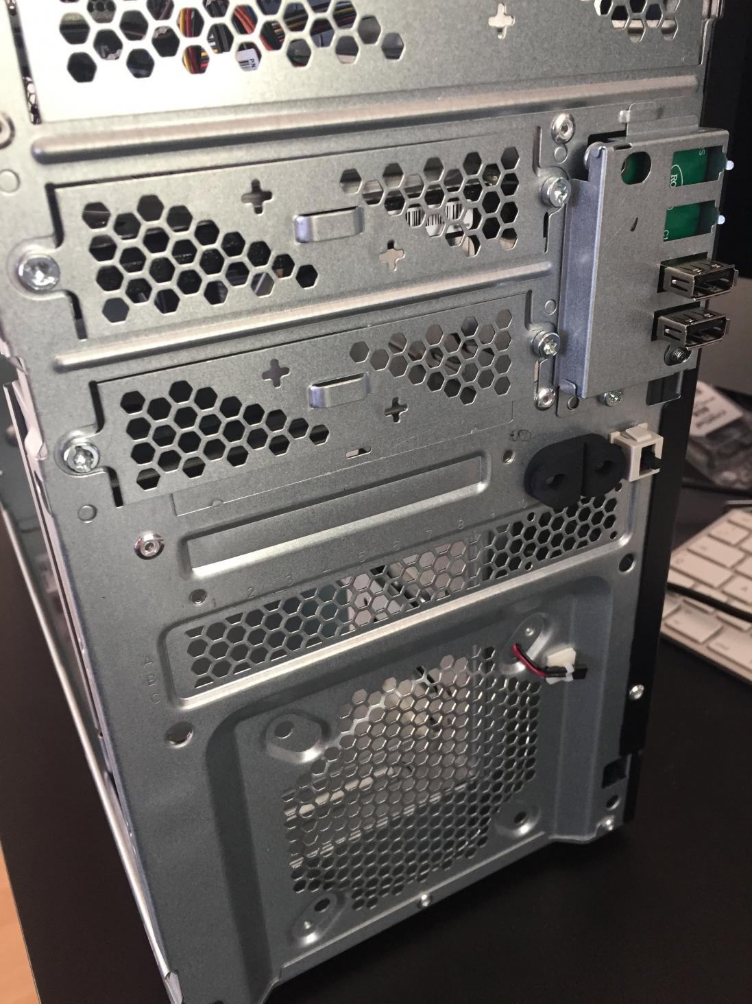

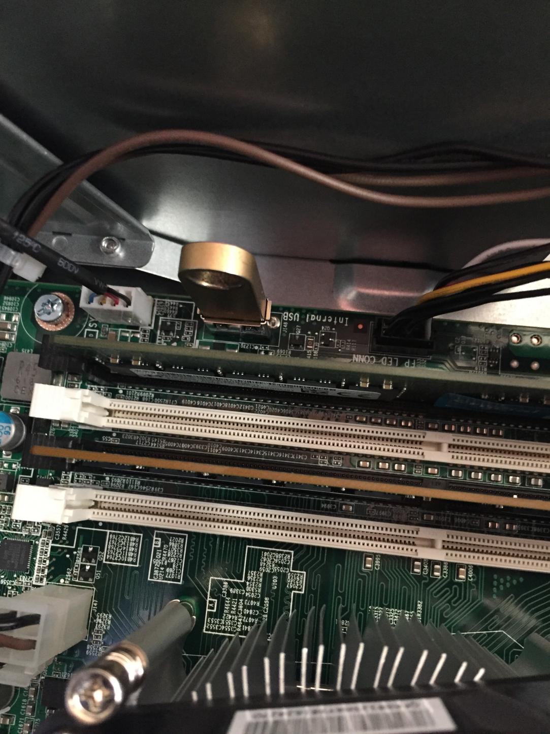

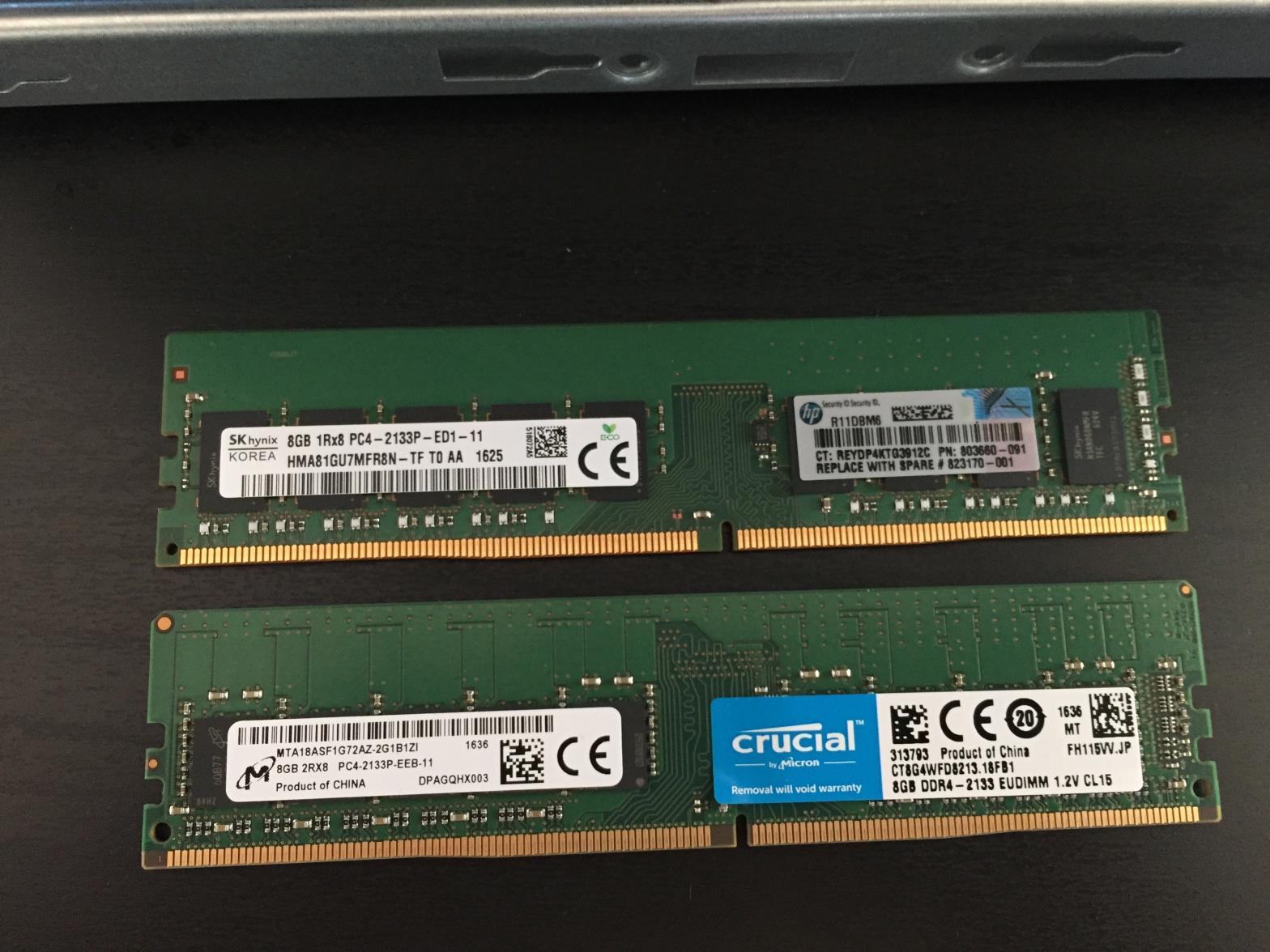

Hier noch ein paar Bilder von dem guten Stück (hatte vorher vergeblich nach sowas gesucht)
RAM: Original + Erweiterung
Blick ins innere:
USB Boot vom Mainboard:
Blende ab:
Blick ins innere:
Blende ab:
