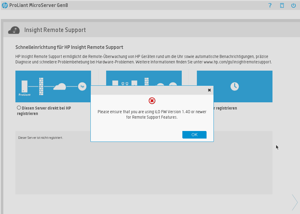

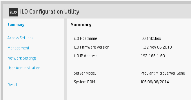

Irgendwo hab ich jetzt den Wurm drin.
Ich habe jetzt also System BIOS J06 06/06/2014 mit iLO Firmware 1.32 drauf
Bildschirmfoto 2015-02-20 um 12.41.25.png Bildschirmfoto 2015-02-20 um 12.18.05.png
Bekomme allerdings auch keine Updates angeboten um die iLO Firmware anzuheben
Kann mir jemand sagen, wo ich die iLO Firmware 2.03 direkt downloaden kann, ich finds nicht auf der HP Seite.
Grüße, Audrey

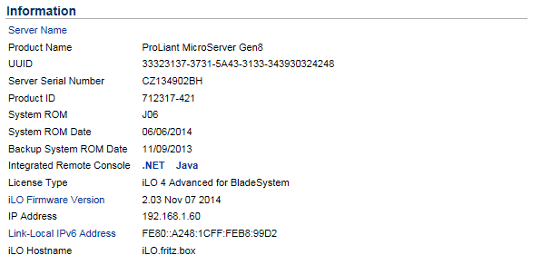

DANKE, das hat geholfen.
Bin gerade etwas genervt, weil ich mir vorhin den Grub geschrottet habe und mir erst noch ne LiveCD laden musste :wall:
Durch den Tipp von LifftiF war ich denke ich auch schon richtig.
Ich habe das Debian Image ausgewählt, dort bekam ich die CP025108.scexe zum download, geh mal davon aus, dass das auch die 2.03 wäre, habe jetzt aber die ilo4_203.bin aus deinem Downloadlink genommen. Hat wunderbar funktioniert!
Grüße, Audrey
