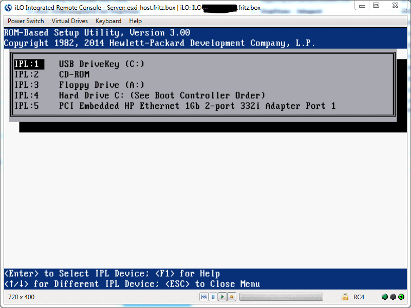

Ich habe mir von SanDisk eine Micro SD Karte (8GB) gekauft und möchte davon bootet.
Klappt aber nicht, er scheint die SD-Karte garnicht zu erkennen.
Habt ihr ne idee, woran das liegt ?

Im Ilo steht:
SD Card Status: Present: 8 GB

Habe das aktuellste BIOS drauf. Ich konnte per iLO nur auf die SD-Card VMware installieren als ich den RAID-Controller auf AHCI umgeschaltet hatte.
Also entweder RAID und man kann von einer beliebigen Platte 1-5 booten oder AHCI und man kann auch von SD-Card/internen USB booten, der Rest der Platten geht dann nur in der Reihenfolge Bay 1>5 zu booten.

Wie gesagt: Ohne Verwendung des iLO von CD lässt sich ESXi ohne Probleme auf die SD-Karte installieren, auch bei aktiviertem RAID-Controller.
ROM-Setup wie folgt konfigurieren:
System Options --> USB Options --> USB Boot Support: "Enabled"
System Options --> USB Options --> Removable Flash Media Boot Sequence: "Internal SD Card First"
Standard Boot Order (IPL): "USB DriveKey (C:)" nach oben, z.B. so:

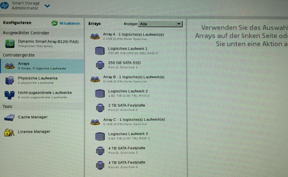

Ich versuche schon seit Tage MS 2012 als Testversion auf den HP zu bekommen, ich komme über CD in die Installation, allerdings findet er dort kein Laufwerk auf dem es Installiert werden kann.
Unter iLo werden die Laufwerke angezeigt, ich habe es sowohl mit einer Samsung Evo 850 250 GB versucht sowie mit einer WD 2 TB.
Die Platten habe ich über F10 (hp intelligent provisioning) / wartung durchführen / hp smart storage administrator erkannt.
Wenn ich auf den Array Controller / dynamic smart array b120i raid gehe, kann ich unter der Konfiguration sehen das die Physischen Laufwerke als logische Laufwerke zugeordnet sind. Das hatte ich schon gemacht aber warum werden diese bei der Installation nicht erkannt?
