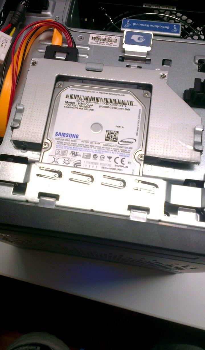

Kann nicht jemand einen Tipp geben in Sachen Frontblende bei Verwendung eines Caddy´s `?!?!?!?!
Die Standart-Frontblende kann man nur verwenden, wenn man diese Metallklammer ab macht und das Caddy etwas bearbeitet:
Ich z.B. Hatte nen Caddy was keine Frontblende dabei hatte und habe es dann kurzerhand halbiert. (Link zu Ebay)
Dann diese Klammer an der Frontblende ab gemacht sodass ich nur noch das Plastik hatte, und siehe da, es passt:
Sieht dann so aus:
Die Festplatte wird jetzt aber nur noch von dem SATA-Anschluss gehalten, da die Verschraubungen wegfallen. (TRIFFT NICHT AUF JEDES CADDY ZU)
-> Ist in meinem Fall trotzdem bombenfest.
Diese Metallklammer hat meines Erachtens nach keine wirkliche Funktion, da die Plastikverschlüsse an der Seite das Teil allein in Position halten können.
Vielleicht hilft dir das ja :)
Gruß: Jonas
Edit #1: Falls du dein Caddy halbierst, schneide nicht diese schwarze Folie auf der Innenseite des Caddys ab! Sie dient als nichtleitender Schutz zwischen Festplatte und dem metallischen Gehäuse. Ohne diese kann es bei zu Kurzschlüssen kommen, die schlimmstenfalls deine Festplatte ruinieren.
die Idee mit dem halbieren ist perfekt !
Muss eh morgen arbeiten, da werde ich diese mal bearbeiten !
Eine Bezugsquelle für das Kabel haste nicht zufällig ??? Alle die ich finde können nicht liefern !
Vielen lieben Dank
Hab meins von Amazon (nicht mehr lieferbar).
Das hier sieht aber exakt gleich aus laut Produktfoto: Conrad.de
PS: Das Kabel ist passgenau. Dürfte für meinen Geschmack gerne 5cm länger sein. Diese Biegung auf dem Foto oben ist also erzwungen leider. Aber es passt! Sieht halt nur so aus als wäre es unter Spannung.
