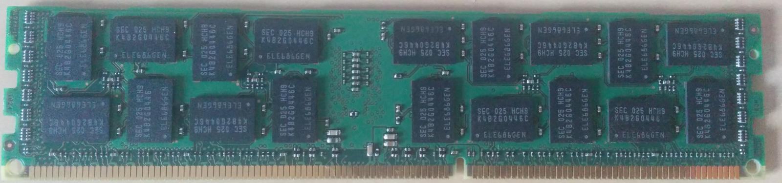

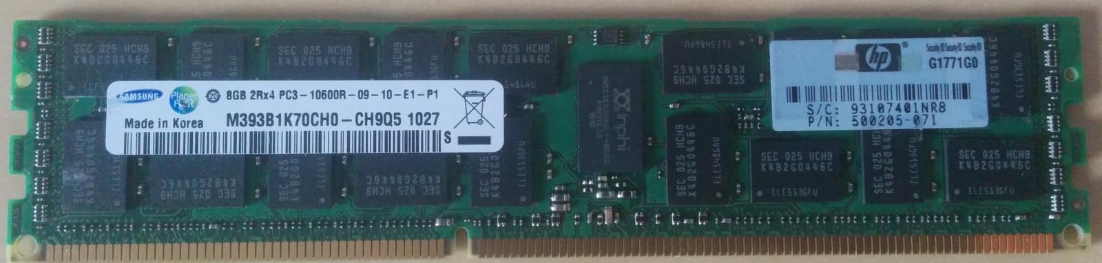

Hätte jetzt auch mal eine Frage: Wie verhält sich der MicroServer bei der Bestückung mit nicht supporteten bzw. defektem RAM?
In meinem stecken aktuell der originale 2 GB Riegel sowie ein gekaufter 8 GB Riegel (siehe Bilder). Mit beiden Riegeln fährt er hoch und im BIOS werden brav 10 GB angezeigt. Nur sieht ESXi den großen Riegel nicht und verwehrt mir die Installation mit dem Hinweis auf Speicher. Im kurz aufflackerndem Bildschirm mit der Hardwarekonfiguration meldet ESXi auch nur 2 GB.
Als Test hab ich den 2 GB Riegel raus und die Kiste nur mit dem 8 GB Riegel gestartet. Dabei hängt der Server im POST mit kurzen Bildschirmaussetzern. Nach den Aussetzern werden bei Progress 10 % mehr angezeigt, wobei er dann aber bei 90 % definitiv hängt. Für mich deutet dies auf einen Hardwaredefekt hin. Muss dazu sagen, dass der Riegel seinen Weg zu mir in Alufolie verbracht hat... :wall::stupid:

Wie der MicroServer sich verhält kann ich dir leider nicht sagen. Teste aber den 8GB Riegel doch mal in beiden Slots und lass mal Memtest86 laufen... ist es denn ECC Ram?
ist das der hier? SAMSUNG 8GB PC3-10600R DDR3-1333 REGISTERED ECC MEMORY MODULE M393B1K70CH0-CH9Q5
weil wie auf der ersten Seite steht ist Registered ECC Ram inkompatibel...

Jetzt wird mir nachm Post beim Durchlauf der Komponenten nur noch 2048 MB angezeigt, egal welcher Slot. Memtest lass ich jetzt gleich mal laufen, parallel schreib ich gleich noch den Versender mit an. Für mich riecht das alles nach einem Hardwaredefekt.

Den angezeigten Status Code zu googlen war dann doch gar nicht mal so eine schlechte Idee, hätte man auch früher drauf kommen können. Ich wills zwar noch nicht so ganz war haben, aber: http://serverfault.com/questions/510011/hp-proliant-ml310e-gen8-early-system-initialization-hangs-on-90
Somit darf der "Samsung M393B1K70CH0-CH9Q5" auf die Liste der nicht unterstützen Riegel. :(
Da hilft auch kein HP Holo Logo drauf, die Gen6 ist dann wohl doch zu weit weg. :(
Ach Dreck! Voll übersehen, dass das Reg ECC ist. -.-
Wenn also jemand ein 8 GB Modul übrig hätte für mich, würde ich mich drüber freuen. :)
naja PC3-10600R heißt halt REG Speicher und PC3-10600E = unbuffered ECC
dazu erkennt man den unterschied meist auch an der Bestückung mit Chips.
Bist jetzt aber auch nicht der erste der versucht in den hiesigen Mini- und Home-servern REG Speicher unter zu bringen, auch wenn in so ziemlich jedem Sammelthread steht das REG Speicher nicht geht.
REG läuft also weder im Dell T20, noch im HP ML310e, noch im G8 Microserver und auch nicht im G7 Microserver.
Daher kann mein Rat nur sein lieber getestete Module kaufen als irgendwelche Experimente machen um 10 oder 20€ zu sparen wenn man nicht mal weiß was man da kauft.

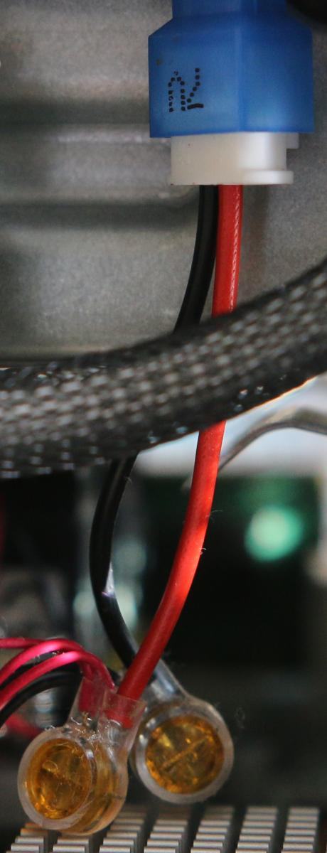

Bild 1: Hier zeigt sich der 7V Adapter mit zwei 3M Klebverdrahtungen (Kabel rein, Zange, Verklebt, Isoliert). Ob ich bei 7V (Lautstärke) bleibe ist ungewiss und wird der nächste Sommer zeigen.

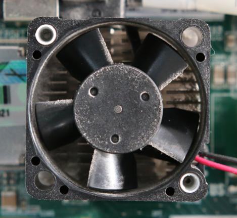

Bild 2: Lüfter mit Staub auf dem P222-Kühlkörper.

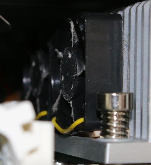

Bild 3: Befestigung des Lüfters - Aderendhülsen (am Ende etwas geweitet mit Hilfe eines Kugelschreibers)

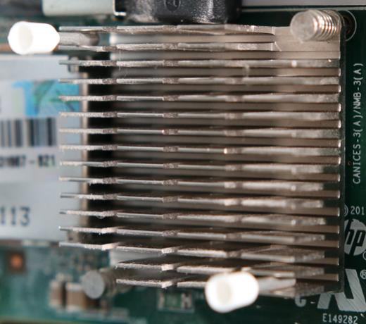

Bild 4: "CPU"-Lüfter - damit wenig Vibration übertragen wird habe ich etwas Klebeband aufgerollt* und an den Lüfter geklebt (beim Noctua abgeschaut :cool: - da aber viel besser realisiert).

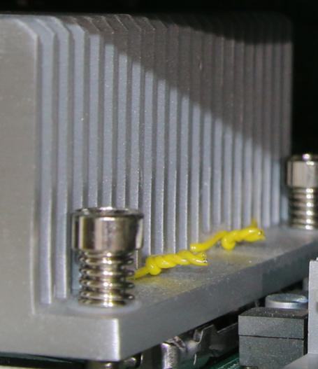

Bild 5: Einfach mit dünnem Draht verdröselt - ja nur unten.

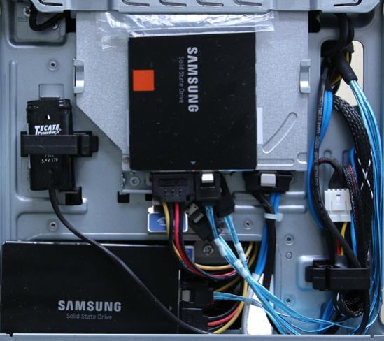

Bild 6: Zeigt meinen Aufbau der SSDs. Die Folie dient nur dem Schutz vor Kratzern an der SSD.
*Edit: Nicht das Klebeband selbst ist der "Vibrationsschutz" sondern ein zerschnittender Gummi (1,5mm) der mit Hilfe des gerollten Klebebandes (doppelseitig) fixiert wurde.
