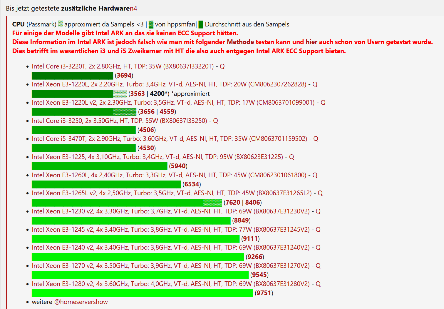

Hallo zusammen,
muss mal wieder die CPU / Ram Frage stellen.
In meinem Gen 8 läuft ein E3-1230V2 (Passiv) mit 16GB Ram
welches wäre eine mögliche CPU mit mehr Performance und upgrade auf 32GB würde das auch gehen ?
Bevor ich viel Geld einen neuen Gen10 oder Gen10 Plus kaufe, vielleicht doch den Gen8 noch etwas aufrüsten.
Danke Timo
1. Post Hilft.
Mit nem 1280v2 kriegste knappe 15-20% mehr Performance.
16GB Ram sind auch das Limit IIRC.
