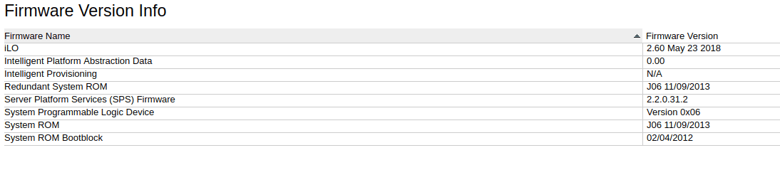

Nun wollte ich das BIOS 2018.01.22(5 Mrz 2018) installieren. Wie es hier bei einer älteren Firmware stand, kann man die exe entpacken und das File (CPQJ0613.436) per ILO flashen.
Er lädt das Update auch hoch und sagt dann auch Flashing Image, was aber relativ schnell geht, und an den Versionen ändert sich nichts.
Ist das nicht mehr der Weg wie man das BIOS updaten kann?
Muss man wirklich ein Windows auf dem MS haben?
Viele Grüße
Hi,
die Version J06 bleibt auch die Gleiche, nur das zugehörige Datum sollte sich nach dem Update aktualisieren.
Code:
[b]System ROM	        J06 05/21/2018
System ROM Date 	05/21/2018[/b]
Backup System ROM	J06 01/22/2018
Einfach mal im ilo unter "Overview" nachschauen.
Hi,
Code:
Ändert sich leider nicht.
Info aus System Information -> Firmware:
Noch eine Idee, oder muss ich wirklich kurz ein Windows installieren und es damit installieren? bzw. sehe ich es richtig, dass ich hier mit einen Boot-USB-Stick erstelle und dann davon installieren kann?
Update klappte per Stick einwandfrei.
