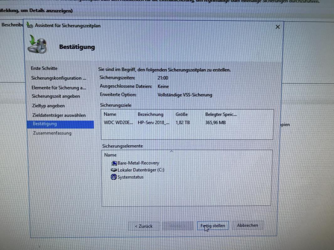

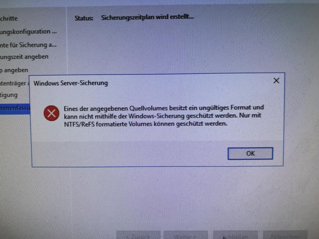

Mal eine blöde Frage. Ich wollte gerade auf meinem neuen Windows 2016 Server System eine Serversicherung einrichten. Das klappt jedoch leider nicht. Grund dafür ist wohl die FAT32 Partition des USB Sticks damit ich von ODD booten kann und die 4 Platten als Serverplatten nutzen kann.
Habt ihr eine Lösung dafür?

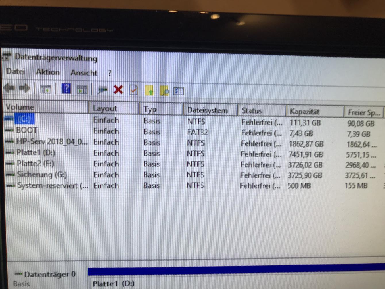

Mein Bootstick hatte auch grub in einer FAT32 Partition. Null Probleme damit, Serversicherung unter WSE2016 hat nicht gezickt. Was sagt die Fehlermeldung denn genau?
Folgende Einstellungen und folgende Fehlermeldung
Ich hab bei mir ja dieselbe Methode wie du. Backup klappt bei mir Problemlos. Einziger Unterschied: Mein USB-Stick ist NTFS.
Zwei Möglichkeiten:
A) Aus FAT mach NTFS
1. Mach bitte ne Sicherung von dem Ding. Die folgenden Schritte gehen zwar ohne Datenverlust, aber man weiss ja nie ;)
2. Kommandozeile als Admin öffnen. Dann chkdsk h: /f wobei H der Laufwerksbuchstabe ist. Das prüft das Ding auf Fehler und korrigiert sie.
3. Gib Convert H: /FS:NTFS ein.
4. Ich weiss nicht, ob dabei das Active-Flag verloren geht. Das müsstest vielleicht neu setzen. Weisst ja hoffentlich noch wie :)
B) Stöpselkopie
1. Besorg dir nen anderen USB-Stick und formatier den mit NTFS
2. Kopier den Inhalt deines Bootsticks auf den neuen.
3. Vergiss den Kram mit Active nicht ;)
Zwei Möglichkeiten:
Klappt :banana:

Wie du sicherlich sehen kannst, war die Bootpartition nicht ausgewählt. Daran lag es also nicht. Es lag am USB Stick mit Fat32

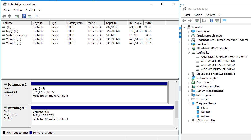

Hallo zusammen,
ich habe mir jetzt einen Server mit der folgenden Config aufgebaut:
256GB via mSATA via PCIE
Bay1: 8TB WD Red
Bay2: 8TB WD Red
Bay3: 4TB WD Red
Anmerkung: Bay1 habe ich gebraucht gekauft

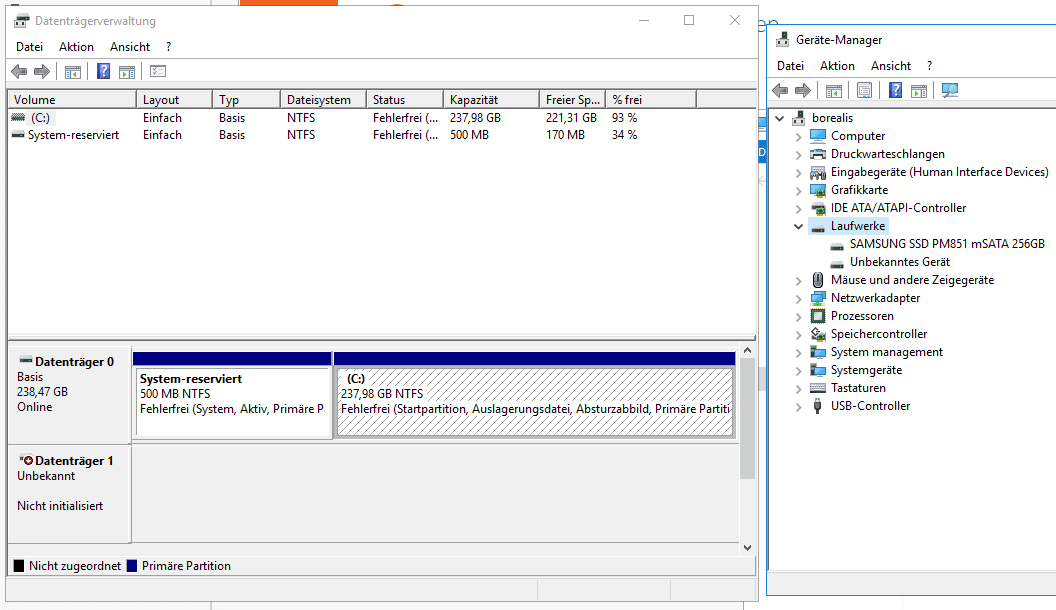

Aktuell läuft alles unter win2016 Bay1 und Bay2 wollte ich zu einem Raid0 machen. Leider geht Bay1 nach einem Neustart immer wieder verloren. Im Geräte Manager steht immer "Unbekanntes Gerät" und im Diskmanagement ist sie nicht initialisiert. Wenn ich das versuche scheitert es.
Wenn ich jetzt Bay1 kurz raus und rein stecke findet Windows sie sofort und alles ist wieder gut. Aber das will ich nicht nach jedem Neustart machen.
Hat jemand eine Idee? Liegt es an der Platte?
Mal die smart Werte auslesen? Du sagst ja selbst, das du sie gebraucht gekauft hast. Vielleicht hat sie ne Macke?
Ansonsten Mal die Bays tauschen um zu schauen ob das Problem mitwandert.
Sieht so aus als hat der Server eine Macke. Bay1 habe ich in die 4 getan und auch nach einem Reboot war alles da. Alles wieder Rückgängig gemacht und Bay3 rausgenommen. Jetzt ist gar keine Platte mehr da :(
Edit: Die Lösung ist die Platten kurz raus zu ziehen und wieder einzustecken. Anschließend im Gerätemanager nach geänderter HW suchen.
Das muss doch ein SW Fehler sein oder? Irgendeine Setting die ich übersehe?
Die Smartwerte sind alle OK.
naja das problem ist, das er eigentlich kein Hot Swap in den Bays unterstützt.
ich meinte auch eher, dass du zum Beispiel die HDDs in Bay 1 und 2 austauscht. im ausgeschalteten Zustand. und dann schaust welche nicht erkannt wird.
Ich habe noch eine 1TB Platte gefunden und in die 4. Bay gesetzt. Jetzt habe ich alle Kombinationen durch.
Ergebnis: 1. Bay kann wohl keine 8TB Platte ansprechen. 4TB und 1TB gehen. Beide 8TB WD Red gehen nicht.
Hat jemand dazu noch eine Idee?
