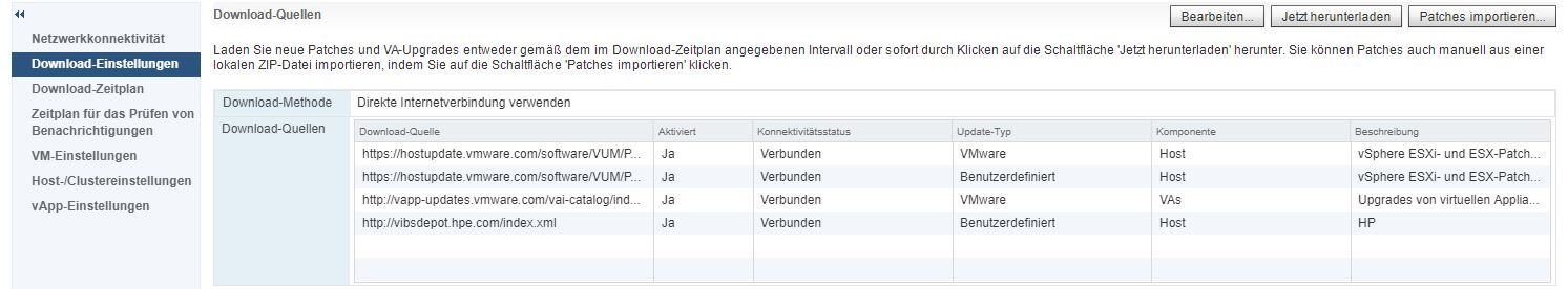

Einbinden von Depots ist sehr einfach. Siehe BildAnhang anzeigen 405702
Über die Download-Zeitplanung lässt sich einstellen, wann der Update-Manager auf neue Updates prüft.
Installiert wird dann mit klick auf den entsprechenden Host->Update-Manager->"Standartisieren"
