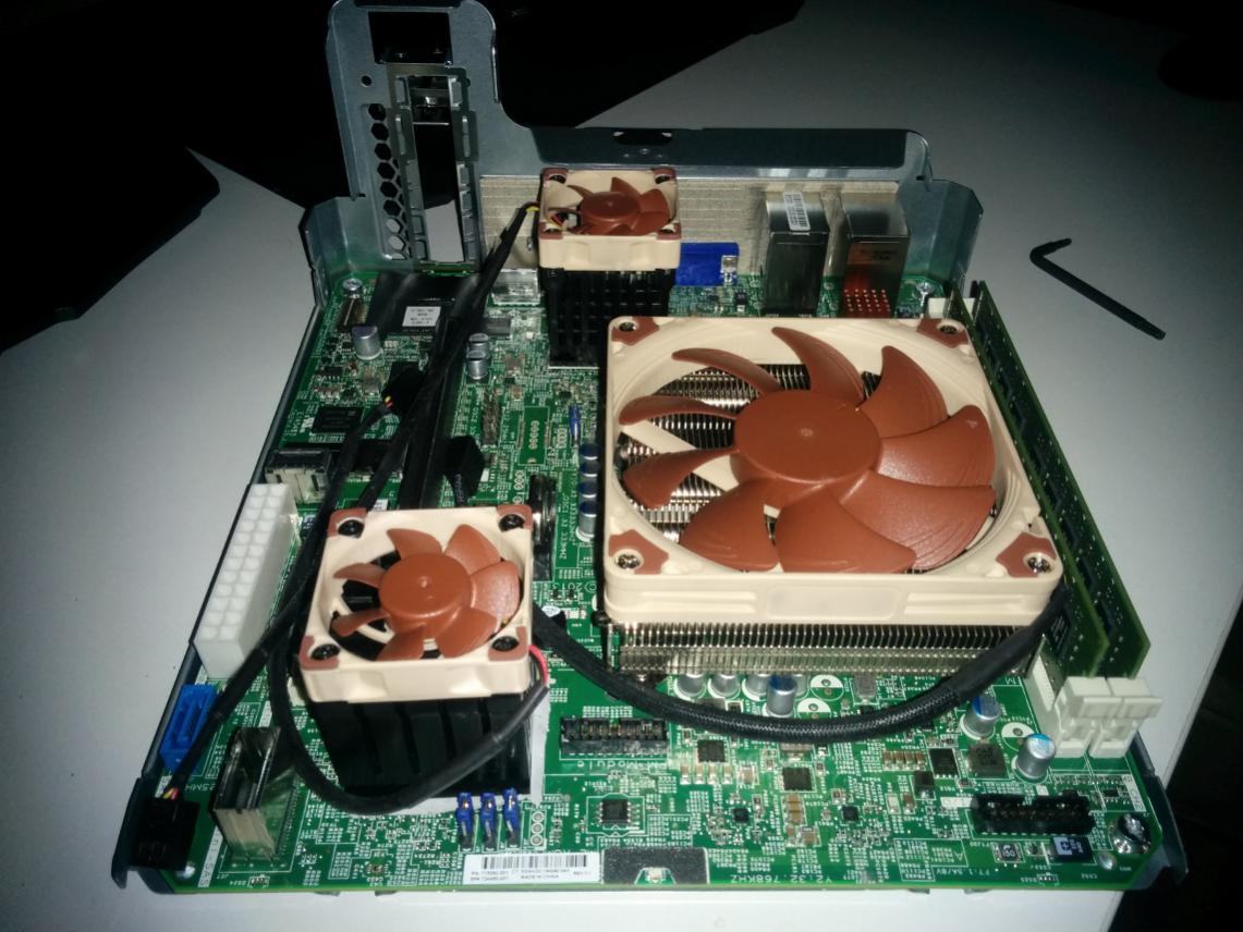

Ich überlege den Chipsatz (idlet bei mir um 57Grad) besser zu kühlen. Der auf S.1 verlinkte Kühlkörper ist aber leider Out-of-Stock.
Zalman Mainboard Zubeh Zubehör
Hat da wer eine Quellen oder kann Alternativen nennen? Oder was ist mit der Idee ein Peltier-Element zu verwenden?
Ich überlege den Chipsatz (idlet bei mir um 57Grad) besser zu kühlen. Hat da wer eine Quellen oder kann Alternativen nennen? Oder was ist mit der Idee ein Peltier-Element zu verwenden?
Mir fällt ad hoc nur Enzotech Kühlkörper ein. Und hier eine weitere Konfigurationsmöglichkeit: CxPhiPu.jpg
Das mit dem Peltier hatte ich auch schon mal überlegt, davon ist mit abgeraten worden wegen zu erwartender Kondensfeuchtigkeit im Server !
Ok, dann weiß ich ja schonmal Bescheid. Vllt hat ja noch wer Ideen?
EDIT: Was ist denn, wenn ich am Chipsatzkühler mal die Wärmeleitpaste tauche? Das ist doch oft mittels dieser Klebefolien gelöst die etwas schlechter leitfähig sind als Paste
Das bringt in der Praxis einpaar Grad, aber das klebt dann nicht. Wer sich die Mühe machen möchte, der schneidet sich einen Kleberand aus, klebt diesen passgenau auf den Chip und füllt die Mitte mit Paste aus. Ist super fummelig! Habe ich 1x gemacht ... nie wieder.
Soll das tatsächlich was bringen?? Kann ich mir beim besten Willen nicht vorstellen...immerhin dient die WLP dazu, Unebenheiten auszugleichen und direkten Kontakt zwischen Chip und Metallkühler herzustellen...die Folie würde somit also den direkten Kontakt verhindern und bildet eine "Isolierschicht". Ich kann mir demnach nicht vorstellen, das die WLP in Verbindung mit Klebefolie viel bringt (auch wenn natürlich der Zwischenraum zwischen Metall und Folie ausgeglichen wird).
Hast du denn mal gemessen (vorher/nachher), was das Ganze bringt?
Lese mal, was ich geschrieben habe. WLP vs. WL-Folie ... ja, die Paste senkt die Temperatur um einpaar Grad mehr! Und ich habe diese fummlige Aktion ein einziges Mal ausgeführt, im Übrigen nicht im Microserver, und werde es definitiv nicht wieder tun. Und Nein, eine Vergleichmessung habe nicht ausgeführt.
