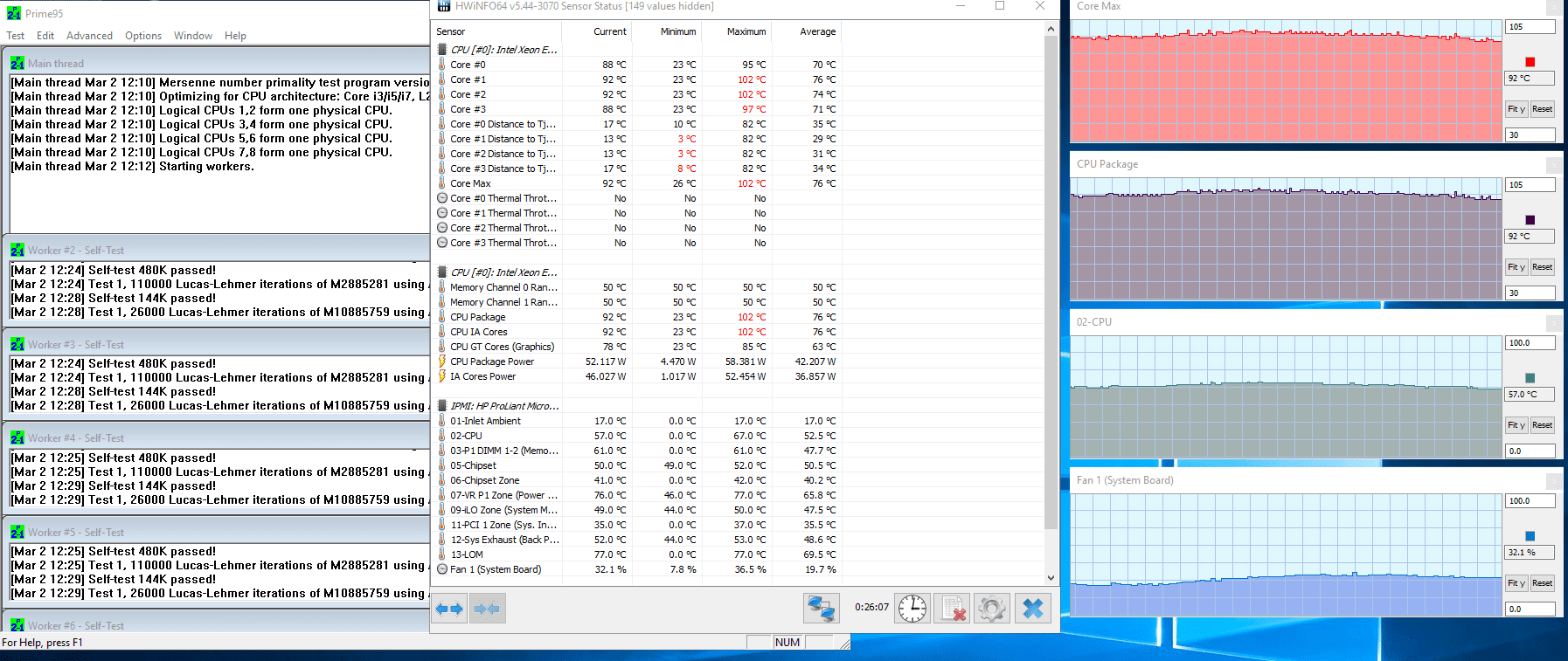

Versuch macht kluch dachte ich mir und habe Prime95 mal etwas länger laufen lassen. Auffällig ist (im Screenshot nicht mehr zu sehen), dass wie oben beschrieben die CPU-Werte zu Beginn drastisch nach oben gehen (zwei Kerne haben 102° erreicht, die anderen beiden 95° und 97°). Wie oben beschrieben bleibt der iLO CPU-Fühler erstmal bei 40° und dementsprechend der Lüfter bei 7,8%. Irgendwann steigt der iLO CPU-Wert dann an und der Lüfter fährt hoch. Maximaler iLO CPU-Wert waren 67°, maximaler Lüfter 36,5%.
Mittlerweile läuft Prime95 seit über einer Stunde und die Linien haben sich eingependelt (quasi horizontale Linien). Höchste CPU-Temperatur 92°, iLO CPU 56°, Lüfterdrehzahl 31%. Auch die anderen Sensoren, sowie Festplatten ändern sich nicht merklich. Genug Strom verschwendet.
Die iLO Lüftersteuerung läuft auf minimaler Stufe (Optimal Cooling)
Das System ist nach wie vor sehr gut ansprechbar, ich bin nie ins Thermal Throttling gerutscht
Was sagt mir das nun?
- Mein System ist nicht optimal gekühlt :)
- In meinem einigermaßen kühlen Keller (Inlet 17°) werde ich bei normaler Nutzung keinerlei Probleme mit den Temperaturen bekommen
- Für die heiße Jahreszeit habe ich über das iLO Thermal Throttling noch Puffer, um CPU etc ausreichend zu kühlen
- 92°C hören sich sehr viel an und für die Dauernutzung müsste ich mir eine Alternative überlegen, aber Intel wird Gründe haben, das Thermische Throtteln erst ab 105° zu beginnen
- Keine meiner Anwendungen wird die CPU dermaßen auslasten, wie es Prime95 tut.
- Ich bin zufrieden. Üblicherweise bewegt sich meine CPU-Core Temperatur zwischen 20° und 45°
- Solange keine Notabschaltung oder Thermisches Throtteln vorkommt oder meine CPU öfters langfristig über 65° steigt, weiß ich nicht, ob ich Aufwand in zusätzlich Kühlung/Lüftung stecken werde.

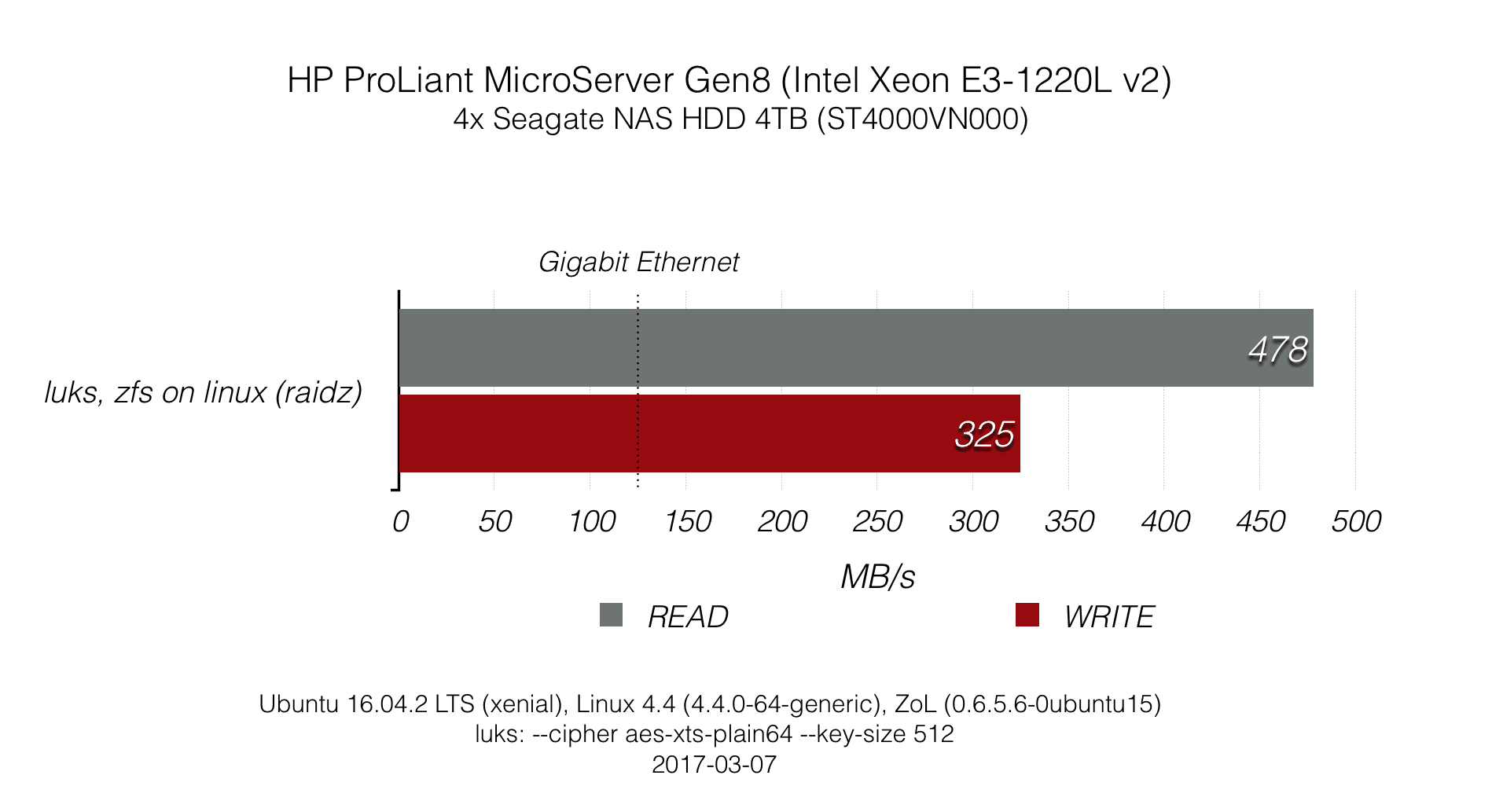

Wer nun noch sagt die AES Verschlüsselung mit dem Standard G1610T CPU könne man vergessen, hat schlicht und einfach unrecht! Denn 80-90 MB/sek können sich meines Erachtens durchaus sehen lassen.
Da geht auch noch mehr (je nach Konfiguration). Siehe dazu: Mein Post von Seite 241
Ein Jahr später und mein Update: Ich bin auch auf XEON umgestiegen. Hardware-Verschlüsselung ist schon eine feine Sache. ;)
