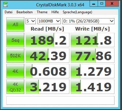

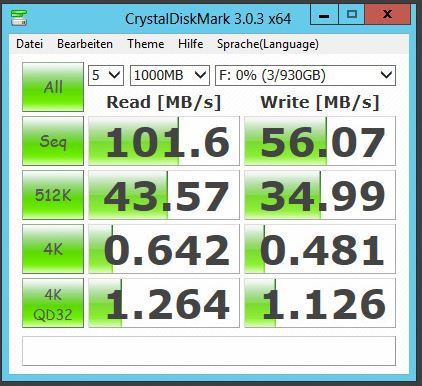

Guten Tag Leute!
Ich habe einen Microserver Gen8. Diesen habe ich mit dem Xeon E3 1265l und 16GB Ram bestückt.
Auf diesem Server läuft das HP ESXI 5.5 Image und darauf ein Windows Server 2012 Essentials. Dem Windows Server habe ich per esxi alle 8 Kerne und 14GB Ram zugeteilt.
Nun zu meinem Problem:
ESXI und die C: Platte von Windows sind auf einer 120GB SSD im Festplattenschacht 1 (als Raid 0 konfiguriert)
dann habe ich 2 WD RED 3TB in Festplattenschacht 3 und 4 dieses Raid ist die D: Partition im Windows (als Raid 1 --> Strip Size und so alles auf Standard belassen Cache aktiviert)
dann habe ich noch die WD Business 1 TB Platte welche beim HP Server dabei war in Slot 2 (als Raid 0 --> Stripe Size Standard und Cache aktiviert)
(Raid Controller ist der Standard)
Wenn ich nun per Windows Freigabe Daten auf D: oder E: übertrage (getestet mit einem Ordner voller .iso Datein welcher gesamt ca. 15GB hatte, jede iso ca. 3-5GB) dann habe ich bis ca. 50% der Übertagung die vollen 100MB/s (Gigabit-Netzwerk) und danach bricht die Transferrate ein auf ca. 0-20MB/s. Ich vermute dass dann der RAM des Servers voll ist und die Festplatten mit dem Schreiben nicht hinterherkommen? Ich hänge hier mal 2 Benchmark Tests der Platten an.
Liegt es an der Strip Size Einstellung (ist ja auf Standard das war das höchste ich glaub entweder 256 oder 512) oder wo könnte sonst der Fehler liegen?
Danke schonmal im voraus

Dein Problem muss fast beim Windows-Raid liegen. Mein Server ist ja praktisch gleich konfiguriert und bringt immer seine 115MB/s, dies jedoch mit einem Hardware-RAID.
gibt es jemanden der auch den B120i Controller verwendet und bessere Schreibraten erzielt?
Würden andere Strip Size oder Sector/Trac Einstellungen helfen?
Nein, da wird weder eine andere Strip Size noch Sector/Trac Einstellung etwas ändern. Der B120i ist eben kein Performance Controller.
Ich würde an Deiner Stelle den WS2012ES direkt auf die Hardware installieren, und gut ist.
Um ESX auch wirklich performant einsetzen zu können, ist ein Hardwarekontroller mit eigenem Cache zwingend nötig.
