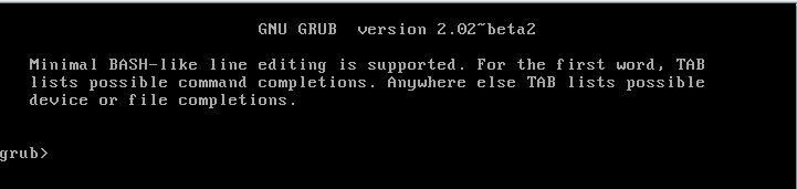

Hallo Leute ,
ich ich habe seit ein paar Tagen ein Problem und zwar wollte ich Windows Server 2016 auf dem server instalieren.
Hab die SSD über ODD eingebunden und ein Raid 0 eingerichtet ebenso für meine 2 WD ein Raid 1.
Komme seit her nicht mehr auf Intelligent Provisoning und bekomme folgenden fehler aus dem Grub: siehe Bild im Anhang Fehler_Magnus_Server.JPG
Weis mir jetzt gerade kein Rat mehr um wieder alles zum laufen zu bekommen.
Ich wäre für jede Hilfe Dankbar
Gruß
Magnus

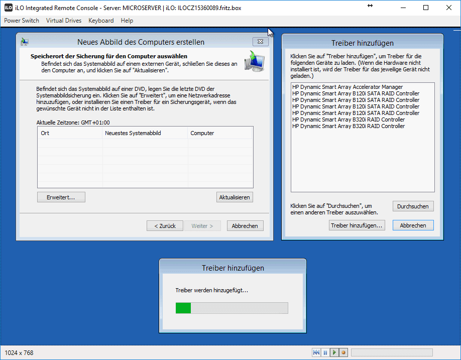

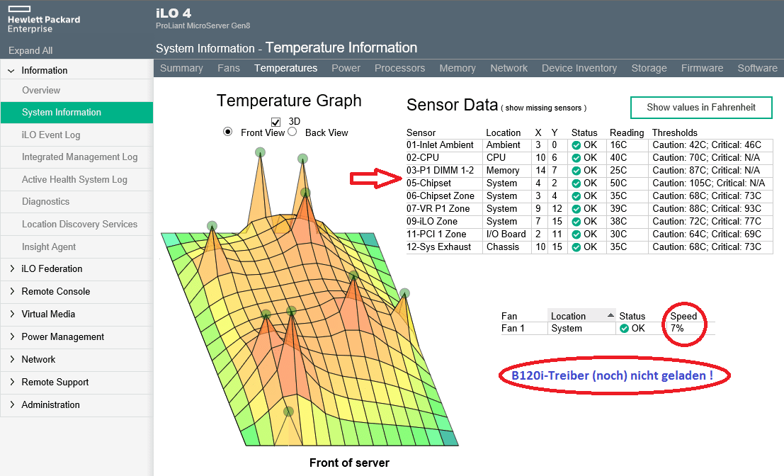

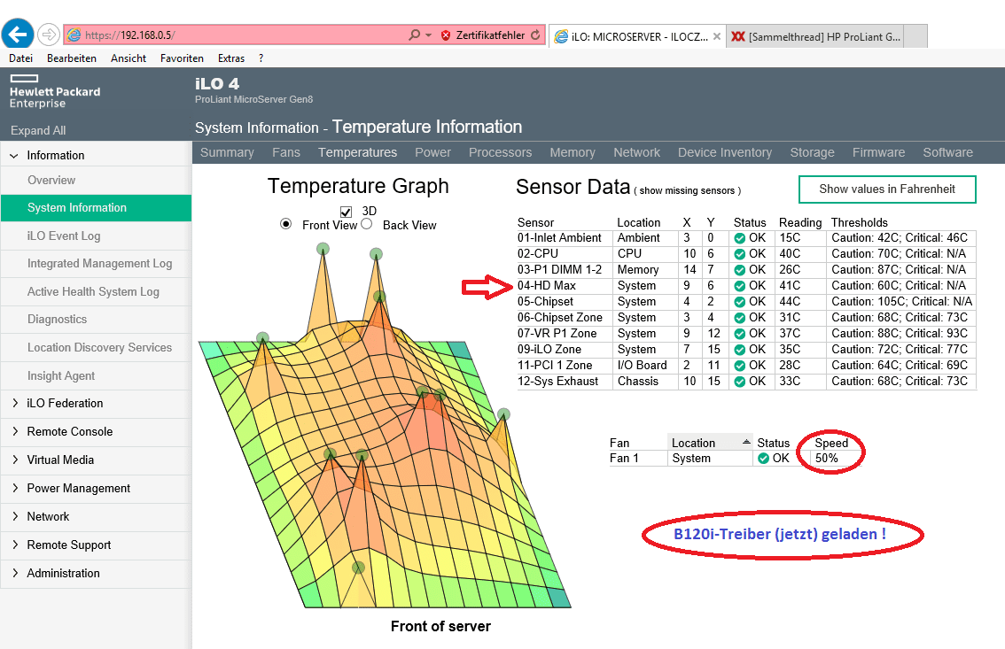

@hppmsfan: Danke für den Anstoß! Nach dem Backup habe ich ein Restore mittels W2k12R2 Recovery Environment testen wollen. Dazu habe ich Server 2012 R2 vom intern gesteckten USB-Stick gebootet. Es stellt sich raus, solange der B120i-RAID-Treiber nicht geladen ist, liegt der Fan-Speed bei 7% (siehe Bild 1). Sobald der Treiber geladen ist (Bild 2) geht der Fan-Speed auf ~50% (Bild 3). Da Du empfohlen hast, die 2.5"-Disk auszubauen, musst Du eine passende Idee dazu haben, verrätst Du sie mir?
Hintergrund: Ich bin beruflich unterwegs und kann in den nächsten Tagen nur remote auf meinen Gen8 zugreifen, d.h. die 2.5"-Disk wohl erst am Wochenende ausbauen.

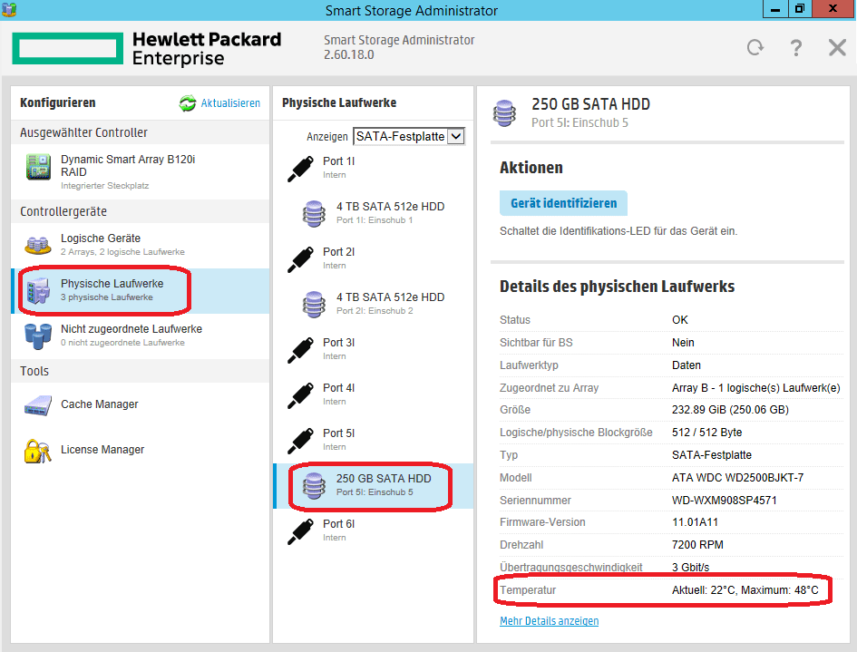

@hppmsfan: Seltsam nur, dass der Smart Storage Administrator die korrekte Temperatur anzeigt (siehe Bild)!?
Wie passt das zusammen?
@hppmsfan: Nicht ganz. Das Bild aus meinem letzten Post stammt vom HP SSA für Windows, es wurde aus dem laufenden System heraus gemacht.
Ich hab's aber jetzt mal so gemacht, wie Du es vermutest hattest, und das Ergebnis ist exakt gleich wie beim Booten des Windows Recovery Environments von der Installations-DVD (vor-vorheriger Post mit 3 Bildern): Intelligent Provisioning gebootet, iLO4 zeigt Lüfter auf 7%. Danach im IP den HP SSA aufgerufen, und siehe: iLO meldet 50% Fan-Speed.
Wieso vermutest Du eigentlich so vehement, das Problem sei die (zugegebenermaßen ältere) 2.5" WD-Notebookplatte? Könnte es nicht auch eine Inkompatibilität mit den Seagate 4TB-Disks sein, oder sogar mit allen Platten zusammenhängen?

@Schnurpf: Weil meine Glaskugel kaputt ist *lach*
Nein, im Ernst: Nach einem Neustart benötigt iLO eine kurze Zeitdauer, bis er Daten vom laufenden AMS (Agentless Management Service) bekommt.
Ab da dreht der Lüfter bei Dir hoch. Es könnten auch die 4 TB Disks sein, aber das kannst nur Du rausfinden, indem Du diese testweise entfernst.
